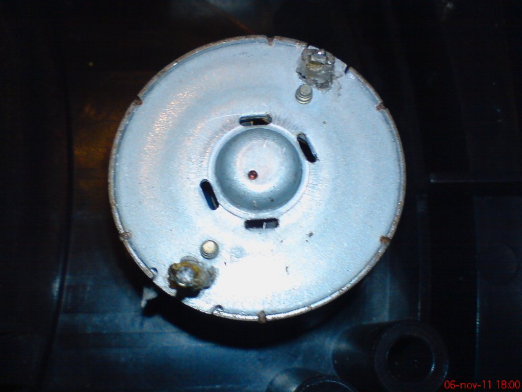

(#) scooby_ válasza sk95 hozzászólására (») Nov 6, 2011 /
Ha 12V-os a lemezjátszó,akkor még nem biztos,hogy sok az neki. Tudsz képet feltenni a belsejéről? Inkább a motor lenne az,ami igazándiból érdekelne.
(#) sk95 válasza scooby_ hozzászólására (») Nov 6, 2011 /
Itt vannak a képek.
(#) scooby_ válasza sk95 hozzászólására (») Nov 6, 2011 / 1
Áhhá! Pont erre gondoltam. Ha a motort megküldöd 12V-tal,elvileg el is kell indulnia valamilyen sebességgel. Tudok ajánlani két megoldást.
A) Áteresztő tranzisztoros,ahol a trommerekkel és a váltó kapcsolóval egy tranzisztor előfeszítését állítod be. Ez a megoldás annyiból bizonyul csak jobbnak,hogy itt nem égnek el a trimmereid.
B) A trimmereket feszültségosztóként használod,és a róla lejövő feszültséget egyből a motorra vezeted. Na most itt fennáll a veszélye,hogy elég a trimmer,mert nagyobb áram folyik rajta a megengedettnél. Elméletben 100-150mA-nál többet nem vehet fel ez a motor. Ha nem tudod pont olyan sebességre beszabályozni a motort,akkor játszani kell a trommer értékével.
Az utóbbi megoldást láttam már alkalmazva egy régebbi hifi tornyomban.
Szerk: Ahogy elnézem a váltó kapcsolónak csak az egyik állása volt kihasználva. Ergó: Ha ráadod a tápfeszültséget a motorra,elméletileg 45-ös fordulattal fog forogni.

(#) Massawa válasza sk95 hozzászólására (») Nov 6, 2011 /
Most hogyan van vezérelve a lemezjátszo. Hogyan kapcsolod a fordulatszámot?
Ugyanis az az érzésem, hogy egy ez közönséges magnomotor belsö mechanikus fordulatszámszabályzóval (akár mechanikus is lehet), igy ezt nem fogod tudni kivülröl szabályozni. Ahhoz szét kellene szedni a motort és kiiktatni a szabályozást

(#) sk95 válasza Massawa hozzászólására (») Nov 6, 2011 /
Most nincs sehogy se vezérelve mert nincs ami vezérelje.
A motorban nincs belső fordulatszámszabályzó.
(#) Massawa válasza sk95 hozzászólására (») Nov 6, 2011 / 1
Nyomtasd ki ezt a képet és 50 Hz-es fényben hangszedö nélkül is meg tudod mondani a fordulatszámot.
Akkor külsö szabályozo van valahol (vagy már nincs meg), mert anélkül semilyen lemezjátszo nem menne (nyávogna - de nagyon)
Akkor viszont jól fel kell kötni az alsonemüt, mert egy ilyen motor szabályozás visszacsatolás nélkül nem éppen akváriumi haletetés.
Elöször azt kell elérni, hogy egyenletesen forogjon, majd utánna meg azt, hogy ezt 2 különbözö fordulatszámon is megtegye.
Nem lesz egy leányálom...
Arrol nem is beszélve, hogy lehet, hogy azért tünt el az eredeti, mert nem jol ment - ami az esetek 90%-ban motorhibára vezethetö vissza.

(#) Saggitarius válasza Massawa hozzászólására (») Nov 6, 2011 /
Ez nem direct hajtasu, ugyhogy a pontossagra nem igazan adtak, annal is inkabb, mert az attetel nagyon nagy, azaz ilyen aranyban csokken a fordulatszam ingadozas is. A motor tengelyen kb 5-10 mm a csonk atmeroje, mig a meghajtott tanyeron kb 15-20cm atmeroku a hajtoperem.
Ugyanigy, szimpla stabilizatorral voltak megoldva a kazettas magnok motorainak meghajtasa, pedig ott ha a hangtengely nem egyenletesen porgott volna, akkor igencsak hallhato lett volna (volt is bizonyos tipusoknal)

(#) Massawa válasza Saggitarius hozzászólására (») Nov 6, 2011 /
Tudom, hogy nem direkt hajtás (az kiderült a motorból), de azért nyávogni nem szabad, mert az élvezhetetlen, igy a fordulatszámot mindenképpen stabilizálni kell.
Egy ilyen harmatgyönge motor meg nagyon tud nyávogni (ha nehéz a tányér percekig is eltarthat mire eléri a névleges sebességet.)
