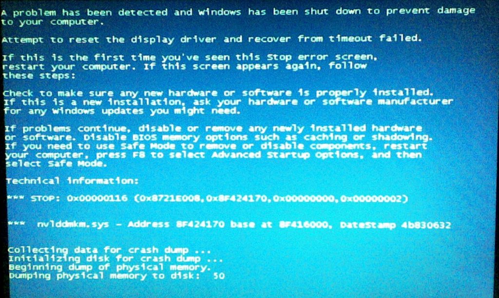

Sziasztok, ismét én. (A technika rendetlenkedik.) Édesanyám gépe lefagyott. Nyomtam neki egy kikapcsot a bekapcsológombbal. Erre a következő indításnál kékhalál jelentkezett. Csökkentett módban szépen működik. Win7 van a gépen. Normál módban mindig kékhalált dob. (Mivel lehet megoldani szerintetek a problémát?) Kép csatolva.
(Ez az a gép, ami itt volt az apróban (Acer Aspire 5720Z), videokari hibásan. Reballozni kell, csak még nem volt rá időm.) Eddig hibamentesen működött.

(#) Hx-2 válasza bankimajki hozzászólására (») Nov 12, 2011 /
Ez videovezerlo hiba!! Tegyel bele egy sima PCI-os videokartyat sztem azzal siman menni fog.
(#) laszlokunstar válasza bankimajki hozzászólására (») Nov 12, 2011 /
Előzmények? Mikor volt driver frissítés?
Tipp1: esetleg csökkentett módban a drivert és minden nyomát eltüntetni, majd egy régebbi driverrel megpróbálni.
Tipp2: rendszervisszaállítás.
(#) laszlokunstar válasza laszlokunstar hozzászólására (») Nov 12, 2011 /
Kiegészítem, eseménynapló elemzésével kezdd.
Majd utána itt is böngésznék

(#) bankimajki válasza laszlokunstar hozzászólására (») Nov 13, 2011 /
Egy driver újratelepítés ideiglenesen megoldotta a gondot. (Majd ha lesz időm megcsinálom a reballozást.)
