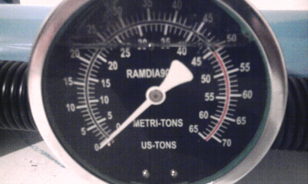

				Amúgy vettem egy órát és az órában a számlapoknál van az olaj, de az is kb 3/4ig  ? Jó helyen van az úgy? Vagy az óra maga egy légtelenítő is egyben ?
				Igen jó, álltalában a csillapítás miatt van bene az olaj.Nem az óra nem légtelenítő.
				Értem szóval majd kell vennem egy légtelenítőt is valahova (gondolom ha igen akkor a legmagasabb pontra) vagy az ilyesfajta rendszer automata légtelenítős?
				Álltalában kilégteleníti saját magát, de vannak olyan rendszerek, amiket légteleníteni kell. A szivattyúkon (nem minden fajtán) szokott lenni légtelenítő, pl. az axiáldugattyús szivattyúnak nem tesz jót ha valamelyik dugattyúja szárazon indul el. Ha a szivattyú légmentesen szállítja az olajat, a rendszer kidolgozza magából a levegőt.

				Szia! Szerintem nem olaj van a mérőben, hanem fagyálló! Komolyan beszélek. Üdv.: Yoe
				A manométered glicerinnel van töltve a mutató csillapításának nem minden órában alkamazzák ez felhasználási területtől függ.
