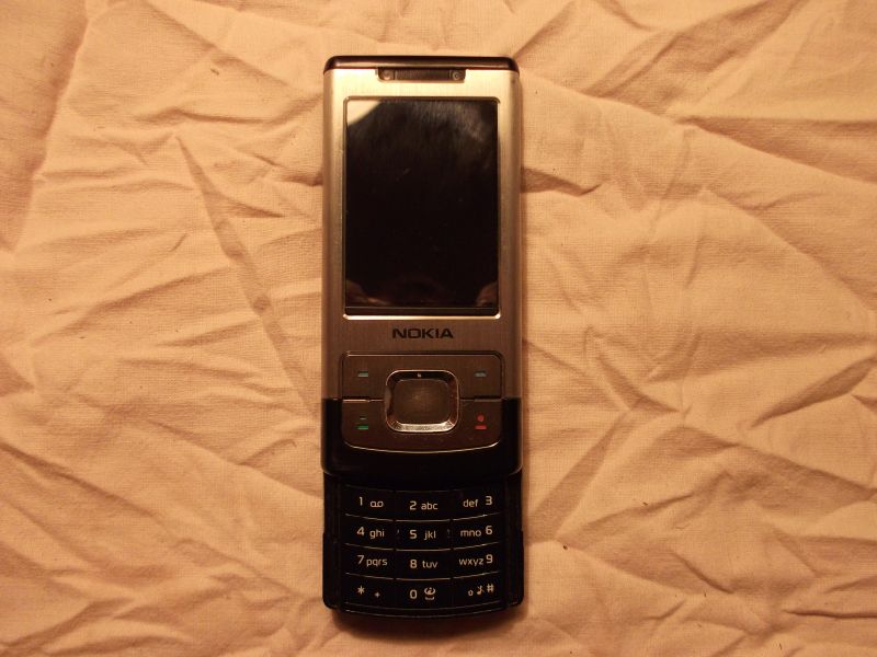

Két telefonnal kapcsolatos kérdésem van.Az első:Hogy lehet a C2-1 című képen látható csatlakozót oldani,illetve újra rögzíteni? A második: Hogy a viharba tudom én a 6500 c képen látható telót szétkapni.A gombsor első oszlopa nem megy.Kösz előre is! István |
