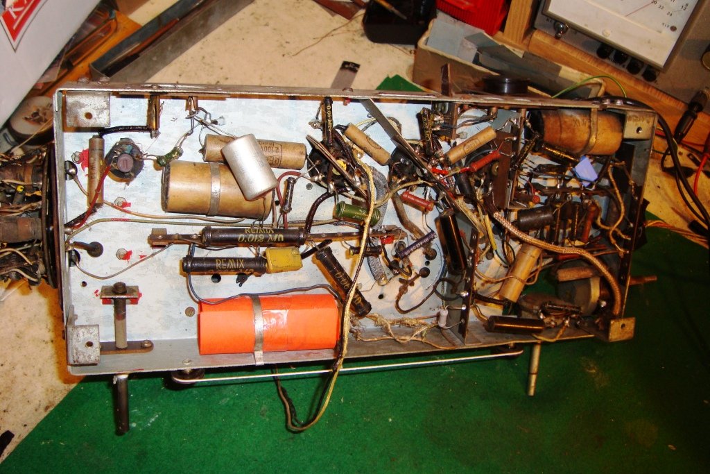

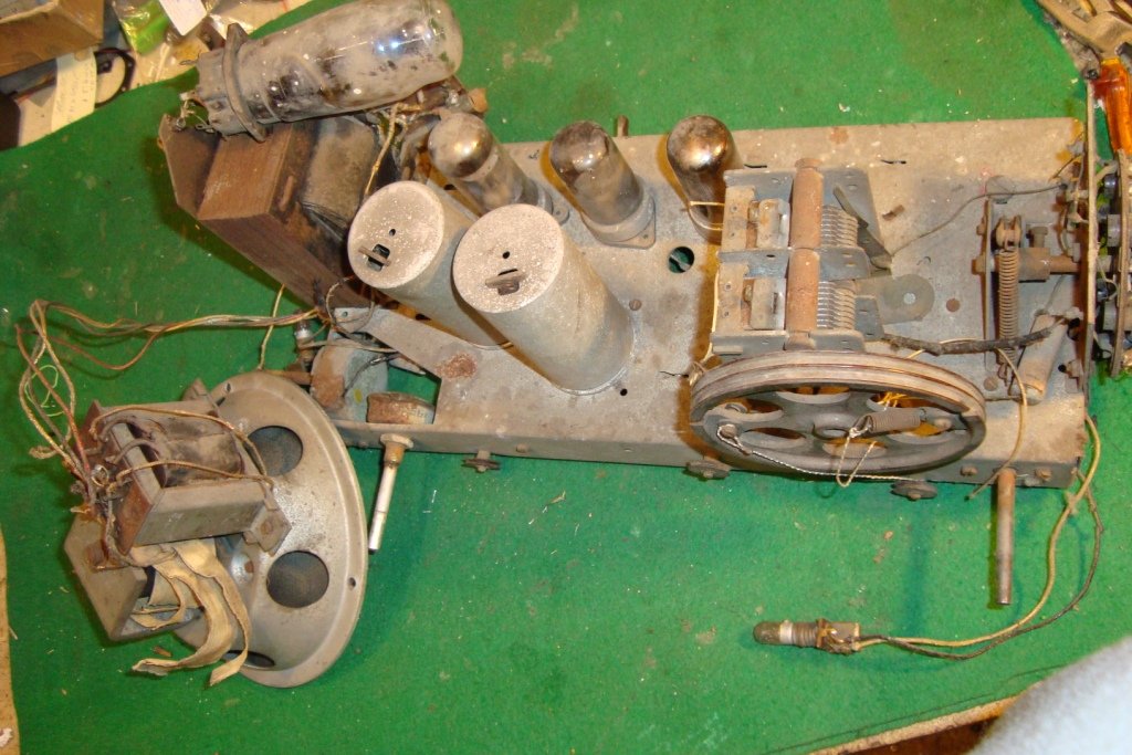

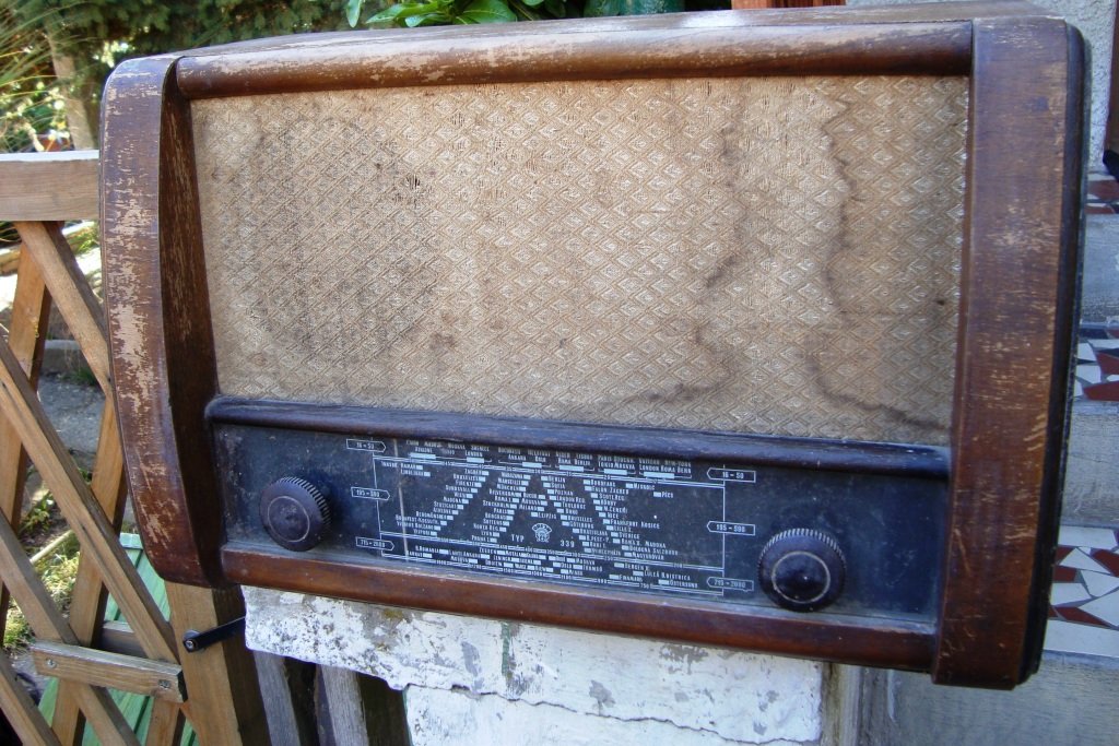

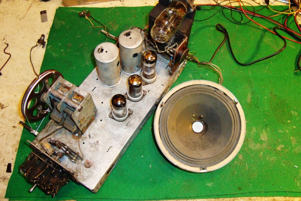

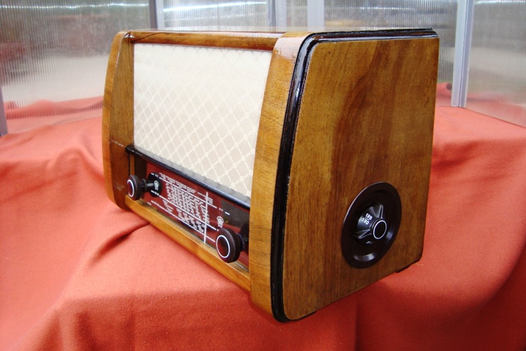

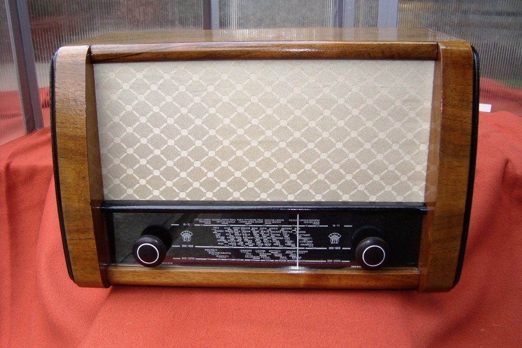

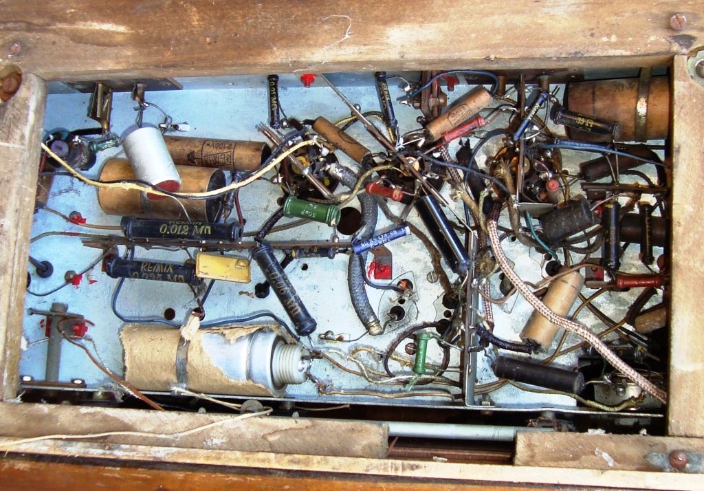

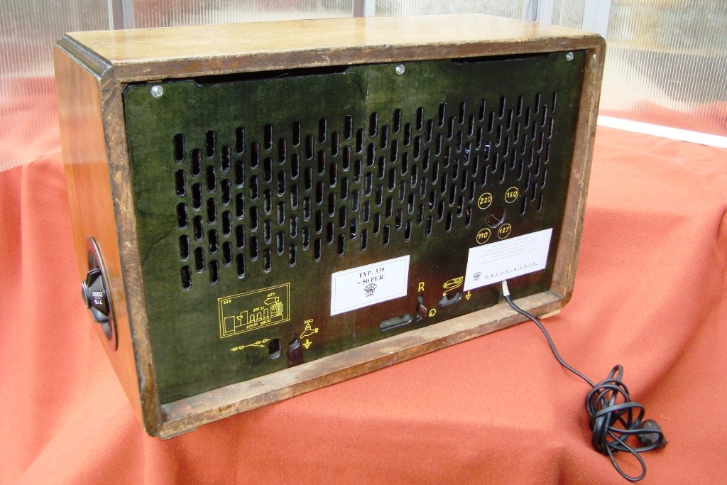

Üdv mindenkinek. Kész lennék az Orion 339-el . Teljes tisztítás, meg rozsdátlanítás után lehetett nekiállni az elektronikának, volt gond vele rendesen. Elkócsere, az AZ1 foglalata ki volt törve, annak cseréje, hál. kapcs. javítás, meg az összes KF kondi csere, mert nem hangoltak rendesen. Ezen kívül elrágta az egér a Kh mod. tekercset, de ki tudtam cserélni egy másikra, meg a hangszórót, amit javítani kellett. Aztán hangolás, beállítás. Sajnos a skálaüveg eltörött, úgy hogy azt is le kellett gyártani, de Zsolti megcsinálta Győrben. Kapott egy utángyártott hátlapot is, most kész van örülök neki. A többi a képeken.
(#) Janó bácsi válasza Janó bácsi hozzászólására (») Nov 12, 2011 /
Még képek

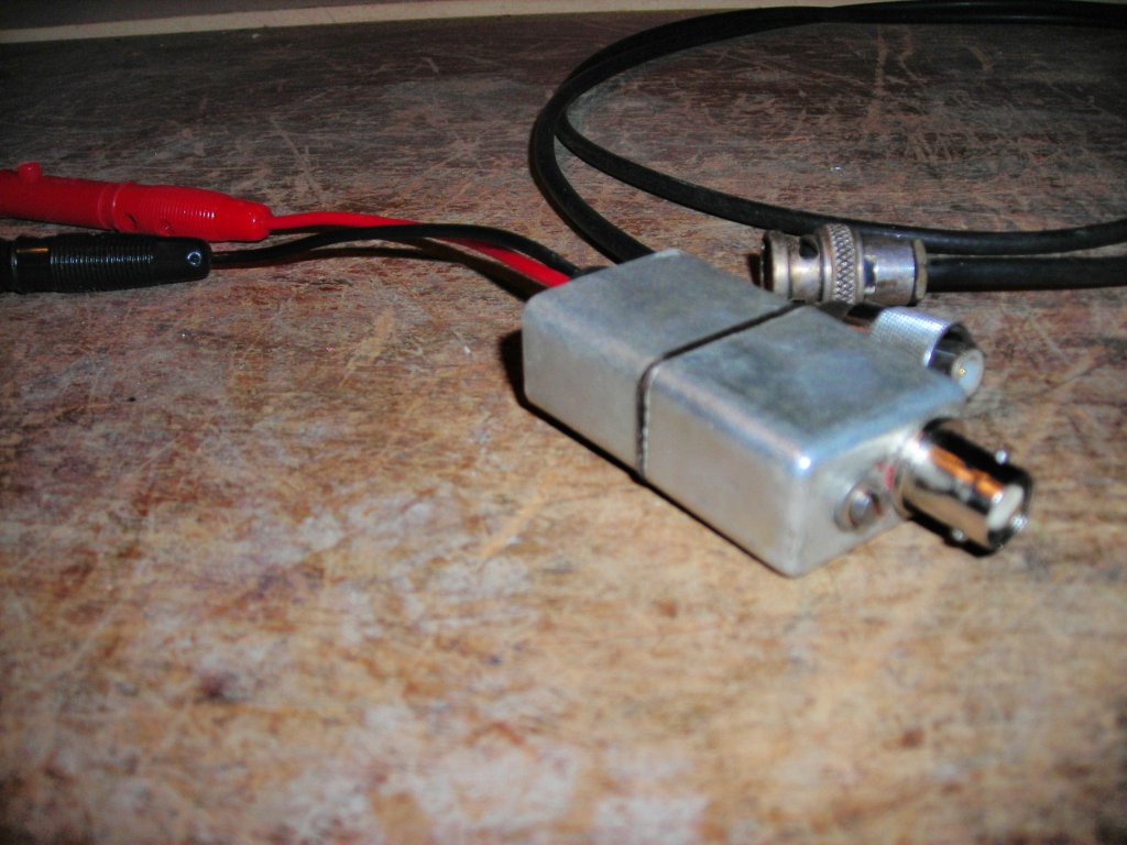

A "pucuka" féle műantenna képe mellékelve-2 db TVKF serlegből(+az egyik aljzatából)kb. 3 órás munka. A kondik min.300V-osak legyenek(pl. keverőcső anódon lehet 250V= is)!
(#) pucuka válasza gkari hozzászólására (») Nov 12, 2011 /
Jól néz ki. Fontos a jó árnyékolás.

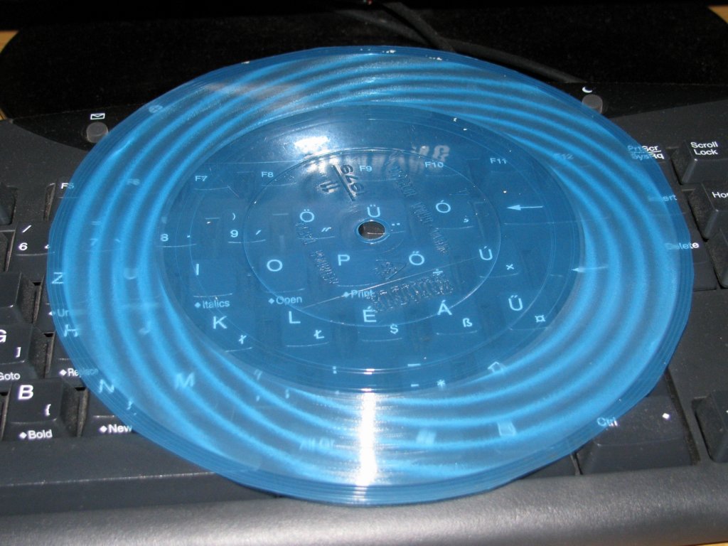

Nos ilyen se volt még a birtokomban, bár az idősebbeknek biztos nem újdonság. Nem is tudom mi lehet a hivatalos elnevezése, talán fólialemez? Amúgy talán mese lehet rajta persze nekem mint a kínai
(#) pucuka válasza Lázár Péter hozzászólására (») Nov 14, 2011 /
Volt ilyen képeslap is.
(#) hatvanasjocó válasza Lázár Péter hozzászólására (») Nov 14, 2011 /
A 70-es években kapható szovjet gyermekújság melléklete volt. Az újság közepén, páros lapon volt betűzve 2 db. Ollóval kellett kerekre kivágni. Komolyzene, mesék és néha könnyűzene(még Beatles is), verse, elbeszélések persze mindez orosz nyelven. Anyagától függetlenül meglepően sok lejátszást elviselt.

Nekem úgy tűnik hogy egy hónap és évszám látszik a lemezen, akkor ez valóban a Krugozor című szovjet folyóirat melléklete lehetett.
Egyébként a SZU-ban árultak ilyen "zenei" hanglemezeket is. Általában oldalanként két szám volt rajtuk.
