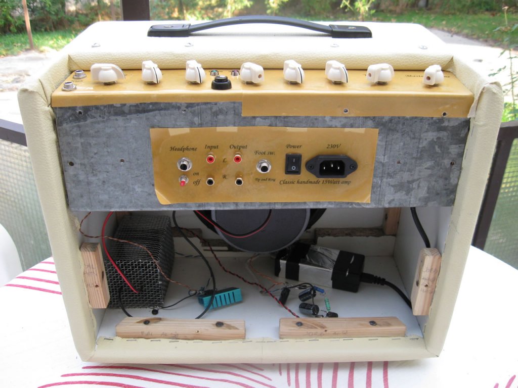

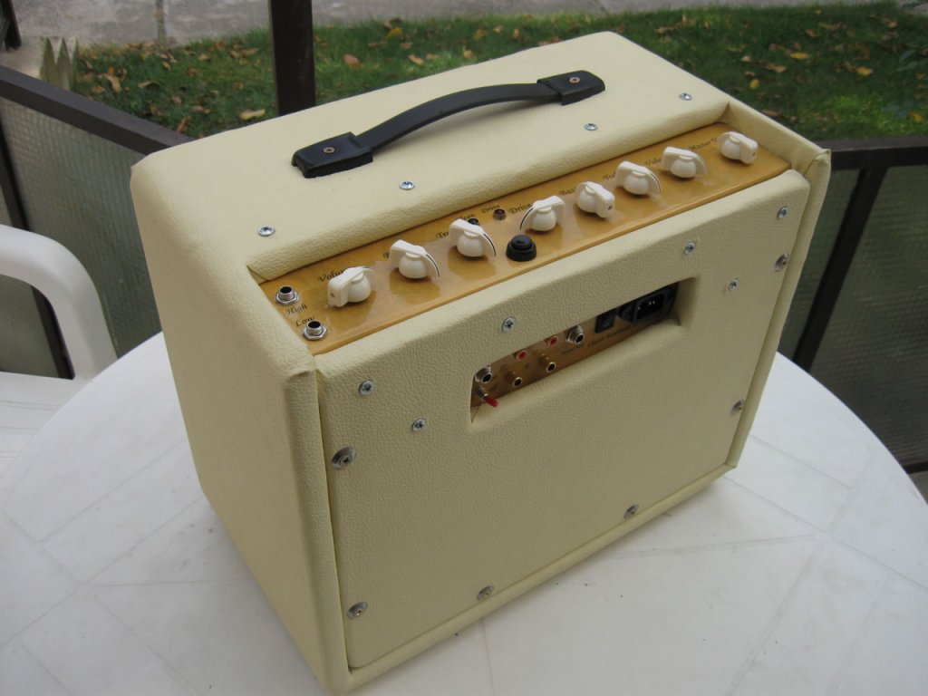

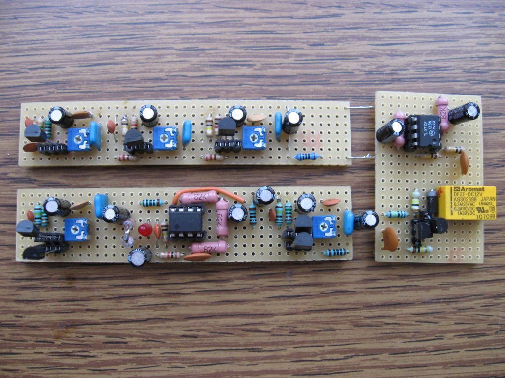

Tisztelt kollégák, engedjétek meg, hogy bemutassam első művemet pár kép...
...és pár hang keretében.
Nekem nagyon tetszik a torzítós hangja, bejön a párhuzamos fetek nem lineáris erősítése. A hangot egy somogyi electric-es M7 mikrofonnal a membrán szélen, közép felé fordítva és egy "zéletbenemcsinálszvelejófelvételt" PC mikrofonnal a membrán közepe elé téve vettem fel. Sound forge-ban összemixeltem a kettőt , a dinamikust -3dB-vel csillapítottam, az egyik csatornát 5ms-el eltoltam, hogy "sztereósabb" legyen. Semmi EQ.
