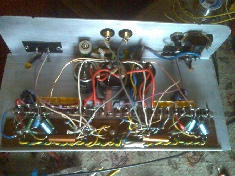

Megszólaltattam az EL95 PP-t. 2*5,2 W-ot tud, gyönyörű a hangja. Már három napja készen van, de van egy kicsi brummom, amit nem tudok megszüntetni. A brumm a bemeneten keletkezik (bemeneti trióda nélkül nincsen), de nem szűretlenség és nem is földhurok az oka. Ha a bemenetet rövidre zárom (akár a bemeneten, akár a rácslevezetőnél) teljesen süket (egy kis "súgás" is van, az is megszűnik rövidre zárt bemenetnél). Ha kikapcsolom az erősítőt, akkor a táp megszűnésével szűnik meg (tehát nem azonnal, kikapcsoláskor). A visszacsatolás hatására, az erősítés csökkenéssel arányosan csökken, ha ECC82-t teszek a 83-as helyére, akkor is az erősítés csökkenéssel arányosan csökken. Kifogytam az ötletekből, már csak arra tudok gondolni, hogy le kéne árnyékolnom az első csőnél.Ezzel kapcsolatban szívesen vennék ötleteket.
Teljesen hagyományos, biztonságos kapcsolást csináltam neki, csövenként automatikus rácselőfesszel, kondenzátor csatolással, katodin fázisfordítóval (itt duplázva vannak a triódák, hogy ne maradjon üres cső. Eggyel több foglalat lett beszerelve a szükségesnél).
Egyenárammal fűteni az első csövet ? Vagy megemelni a fűtés potenciálját pár volttal ?
ARC VT60-nal jártam ugyanígy. Meg akartam spórolni az első cső gyári kapcsolás szerinti külön egyenfűtését. Bármit csináltam (fűtésközepelő poti, érnyékolások, stb), a pici brumm csak akkor múlt el, miután miután mégis betettem az egyenfűtést. Máig sem értem, mert pár 100 millivoltos a bemeneti érzékenység.
A fűtés megemelését próbáltam már, most is 30 V körül van (240 K-33 K/220uF), nem okozott semmilyen változást. Egyen fűtést még nem próbáltam, sajnos csak egy fűtőtekercsem van a trafón, ami nehezíti a megoldást. Igazából az a zavaró a dologban, hogy a hálózat lekapcsolásakor nem szűnik meg azonnal, csak ugyanolyan ütemben, mint ahogyan a zene is elhalkulna, valamint, hogy rövidrezárt bemenettel nincs semekkora brumm.
Az a pici brumm a hálózati kapcsoló lekepcsolása után is megmaradt (leállásig)?
Két dolgot megpróbálhatnál. Az első cső rácsából vedd ki a soros ellenállást, a zajt, és a brummot is befolyásolhatja, és a egyenirányító diódákra tegyél egy 1 - 10 nF kondit, ha van a keresztmoduláció, annak a megszüntetésére.

A soros ellenállás elhagyását már próbáltam, az sajnos nem okozott változást. Az előbb megoldottam az első csövek egyenáramú fűtését is, az sem hozott változást. A diódákon a kondikat nem próbáltam még, nagyon hozzáférhetetlen helyen vannak a trafó szerelőlapján. Nem tartom valószínűnek, hogy itt probléma lenne, mert mint említettem rövidrezárt bemenettel teljesen süket, viszont a teljes tápelvételtől sem szűnik meg a brumm, csak ahogy kihűlnek a csövek (az eddigi fűtéses próbálkozásaim is ez miatt voltak logikátlanok). Úgy néz ki, mintha a rácslevezető ellenállás szedné össze a brummot az "éterből".
