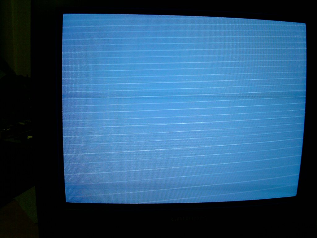

(#) Puklee válasza marcall hozzászólására (») Nov 14, 2011 /
Üdv! mint kiderült a képen van egy vízszintes csík piros ha a függőleges eltérítési részt lekötöm fehérre vált és vastagabb ha teljesen kikötöm az eltérítőtekercset, a pontban lehet látni hogy mindhárom színcsatorna jól üzemel. és mint kiderült valószínűleg a hibát az eltérítés vezérléséért felelős tda ic okozza. no igaz erre nem én jöttem rá teljesen mert fórumon keresgélve találtam hogy ez okoz ilyen hibajelenséget. és mivel nagyfesz minden megvan képcső színfok jó így csak ez maradt. de sajnos itt meg is rekedt a dolog mivel a tv gazdája nem tudja/akarja finanszírozni az alkatrész költségét én pedig nem veszem meg helyette. de bízom benne hogy meggondolja magát, szóval neked is érdemes ekörül az ic körül keresgélned(sztem megtalálod általában azon a hűtőlemezen van amin a sorvégtranyó)

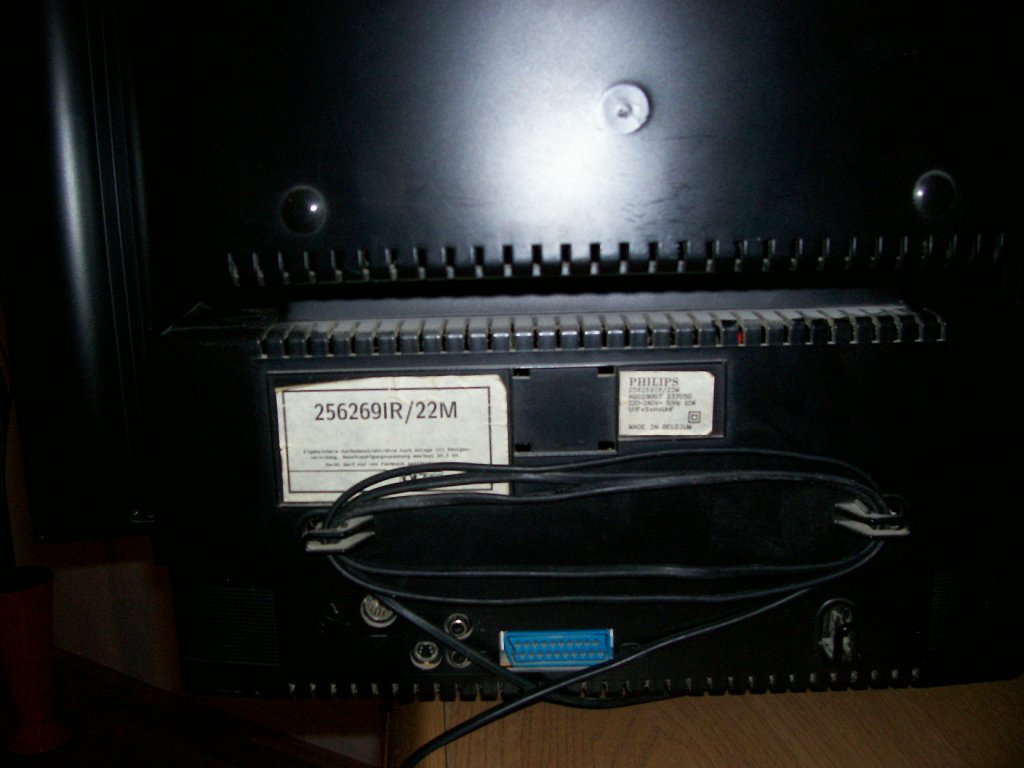

(#) Iwory hozzászólása Nov 18, 2011 /
Nekem van egy Philips 256269IR TV-m. Nemrég megadta magát,pontosabban összeugrott a kép. kezdő vagyok ami a TV javitást illeti. Tippeket kaptam,hogy forrasszam át a téritő tekercs alkatrészeit. átforrasztottam amit csak tudtam,és vissza is állt a kép. Körülbelül egy órán keresztül jól is müködött , majd ujra összeugrott.És most összeugrik majd szét ujból.
Ezért a segitségeteket kérem.Ha valaki konkrétabban meg tudná mondani,hogy melyik alkatrészt vizsgáljam át,az sokat segitene.
Előre is köszi!
(#) karaszbandi válasza Iwory hozzászólására (») Nov 18, 2011 /
Először is fogj egy nagyítót és azzal nézd át a forrasztásokat. Minden gyanusat forrassz át, de előtte tisztítsd meg!
Ha jó a kép netán, akkor fogj egy csavarhúzót és kezdd el ütögetni valahol a panelt és figyeld a reakciót. Az ütögetés finomításával megtalálhatod a hibát is.

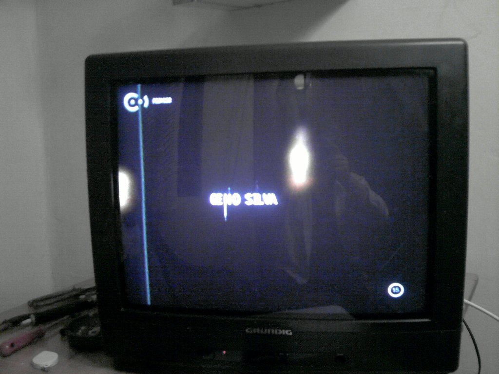

(#) dejoe hozzászólása Nov 19, 2011 /
Több hete szenvedek grundig t 55-3535txt tv-vel, cuc 7303. Hang van, kép is volt bal oldalt függőleges fehér csikkal. Ki-be kapcsolás után csak a hang maradt meg, a kép már csak ugy jött vissza, hogy látszanak kékes alapon a sorvisszafutások. Egyszer visszajött a kép, aztán csak az osd, aztán már az sem. G2-t tudom szabályozni.
Tda 8361 ic 37-es lábán 1 v helyett 4volt van.
18-19-20-as lábon 1,8v helyett 0,7 v.
14-es láb 2,5 v helyett 1,8 v. Innen menne a kioltójel? Nem tudom csak amatőr vagyok . SW a jelölés-fekete szint.
Tápfeszek rendben.
Egyébként elő tudom hozni a képet: mégpedig ugy, hogy a scart csatlakozó 19-es lábáról /kb 1,8 volt van rajta FBAS jel/ - az alaplapi RGB csatlakozóra viszem , attól függ melyikre és olyan szinbe jön be. Ha mindháromra ráteszem akkor fekete fehér a kép, csak el van csuszva jobbra a fent emlitett fehér csikkal határolva. Osd nem jön. A vezérlő proci sda 5252 szerintem jó, mert az osd jelet kiadja és csatornát is tudok váltani és hangerőt is.
Van egy 5 mHz-es oszcilloszkópom is, ha valaki irányt mutatna hogyan tovább?
