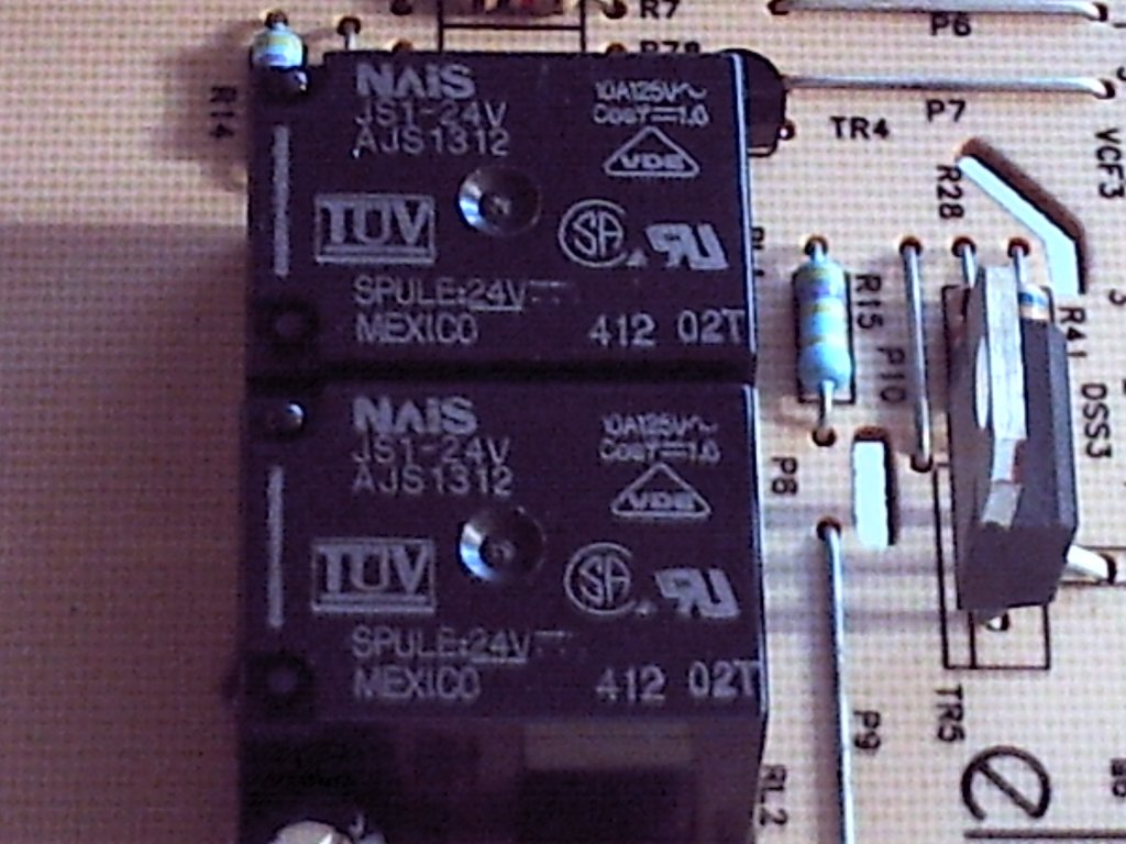

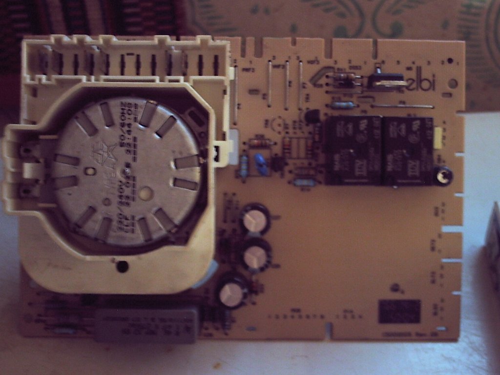

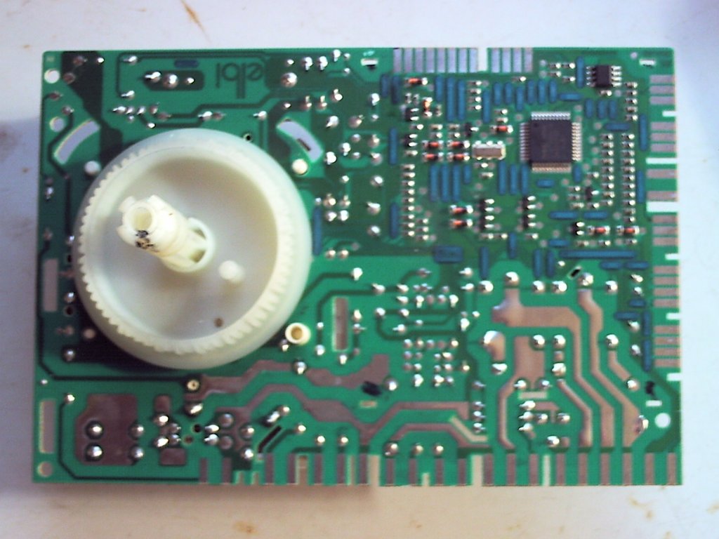

(#) KBala válasza fjanos951 hozzászólására (») Nov 15, 2011 /
Szia itt vannak a képek. Három relé van. Egy szürke meg két egyforma fekete. Illetve lenne még egy olyan kérdésem hogy az orán belül nem lehet a hiba? Ott az érintkezök esetleg contakt hiba?
(#) fjanos951 válasza KBala hozzászólására (») Nov 15, 2011 /
A szürke az nem relé, hanem kondenzátor. A fekete lesz a relé, de nem értem a panelnak miért a hátuljáról csináltál egy összefüggő képet, ahol semmi érdekes nincs, az elejéről meg nincs egy teljes kép. A két feketét cseréld ki, ha tudsz szerezni olyat vagy valami kiváltó típust. Az órán belül meg bármi lehet, nem ismerem.
Üdv. János
Azért igy csináltam a képet mert a másik oldalán csak pár kütyü van de küldöm azt is. A feketékböl melyiket?
Nem értem, ahol a relék vannak, az nem látszik a lemeztől, vagy hol vannak a relék? De mindegy végül is a két fekete a relé és azokat kellene megvizsgálni vagy cserélni, ha tudsz vásárolni helyettük másikakakat. Más panel nincs is a mosógépben, csak ez és ezen van minden?
Szia. Igen ez az egy panel van csak.
Megnéztem a képet, nem sok más van azon a panelen, úgyhogy a két feketét cseréld ki!

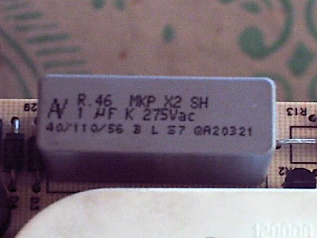

(#) zoz11 válasza fjanos951 hozzászólására (») Nov 15, 2011 /
Hello
Én nem relé cserével kezdeném, hanem először megmérném a táp kondiját, nagy szürke X2-es, ha ez veszít a kapacitásából, szintén ilyesmi hibákat produkál.
Üdv: Zoltán

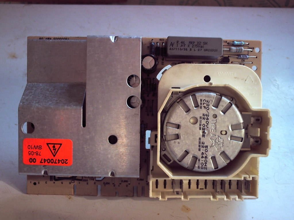

Hello
Ezt nagyon rosszul tudod, azon a kondin keresztül állítja elő a panelnak a szükséges tápfeszültséget zener diódák segítségével, ha ilyen táp van akkor az elkók nem fekszenek ki mivel max 100Hz-es frekivel vannak terhelve, viszont az a bizonyos kondi nagy igénybevételnek van kitéve. Nem hiába X2-es?
Interneten nézz utána, előszeretettel használják ilyesmi panelokon, és nagyon sokszor ez a hiba forrása.
Üdv: Zoltán
(#) fjanos951 válasza zoz11 hozzászólására (») Nov 15, 2011 /
Én erről a panelról csak annyit tudok, ami azon a gagyi rajzon látható, de az biztos, hogy ez a kondi nem elko. Márpedig másfajta kondiknak azért nem szokott a kapacitása lényegesen megváltozni, ugyanis nem bírnak kiszáradni, stb. De mondom, nem láttam még ilyen panelt közelről, úgyhogy nem vitatom amit mondasz.
Üdv. János
