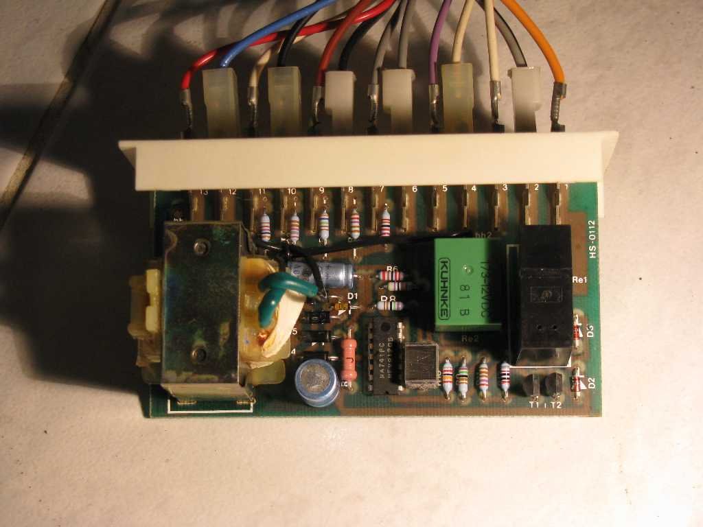

(#) tibistor hozzászólása Nov 6, 2011 /
Egy Hajdu Energomat-Thermal mosógéppel kapcsolatban szeretném a véleményeteket kikérni.
A probléma az, hogy a gép a vizet nem melegíti fel egyetlen fokozatban sem, tehát a hőfokkapcsoló 40-60-90 fokos állásának egyikében sem.
Egyébként a mosást hideg vízben a programnak megfelelően teljesen végigcsinálja.
Két fűtőszál van benne, mindegyiket ellenőriztem, nincs szakadás, az ellenállásuk 52 ohm körüli.
A vezetékek sarucsatlakozásai szorosak, jó állapotúak, nem koszosak, nem korrodáltak.
Kérlek segítsetek, mi lehet a hiba, mit kellene ellenőrizni!
(#) Apec válasza tibistor hozzászólására (») Nov 6, 2011 /
Szia !
A vízhőmérsékletet egy fehér műanyagdobozban lévő áramkör szabályozza (az üst közepénél találod, sok vezetékkel).
Ezen az egyik relé(képen) hibás valószínűleg.
Esetleg előfordul, hogy az IC (741) halt meg.
üdv.
(#) tibistor válasza Apec hozzászólására (») Nov 6, 2011 /
Egyelőre csak vizuálisan ellenőriztem le.
Nem látszik semmi külső károsodás, pörkölődés, vagyis alkatrész elfüstölésének nyoma.
A 741-es sajnos nem tokban van. Nem lesz egyszerű cserélni, ha annak van hibája.
Vannak a panelen tranzisztorok, diódák is, mint aktív elemek, ezekkel jobban boldogulnék, ha tudnám, hogy melyik szállt el.
Tudsz-e tippet adni, méréssel hogyan lehetne a hibás alkatrészt behatárolni?
Kösz a választ, és üdv!
Beépített állapotban kicsit körülményes kimérni, nyugodtan vedd ki a relét és próbáld le.
Azzal lesz a gond.
A többi alkatrésszel egyelőre ne foglalkozz.
Mielőtt belekezdenél nézd meg, hogy a trafó és a diódák után van-e = feszültség.
Vigyázz a 230 V ~ több helyen is jelen van.
Két relé van benne, melyiket gondolod? Re1 vagy Re2 jelűt?
Már túl késő van, majd holnap megnézem, és beszámolok az eredményről.
Ha a relé hibás, kapható-e valahol, vagy javítható-e?
A trafó primer tekercsére rámértem, igaz, így ahogyan a képen látszik, tehát a panel csatlakoztatott állapotában.
1490 ohm volt mérhető.
A javasolt egyenfesz ellenőrzést is megcsinálom.
Kösz, és szia!

(#) Apec válasza tibistor hozzászólására (») Nov 7, 2011 /
A nagyobb méretű kapcsolja a fűtést, az amelyiket lefényképeztem.
Ha az a hibás, cserélni kell. Nem javítható.
Elektronikai alkatrészboltban biztosan kapsz.
Terhelhetőség, működési feszültség, bekötés fontos, típus nem.
üdv

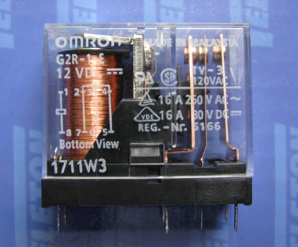

(#) fjanos951 válasza tibistor hozzászólására (») Nov 7, 2011 /
A relé helyett nagy valószínűséggel jó az OMRON G5LE-1 12VDC 1xmorse 10A/250V-os típus. Csak a lábkiosztást ellenőrízd le, hogy egyezik-e. Kapható a LOMEX-nél vagy az ELEKTROKONTHA-nál Bp-en, kb. 250Ft/db. Ha feltétlenül kell a 15A terhelhetőség akkor a RAYEX-nek van 15A-ese is.
Szerintem is tuti, hogy az a rossz.
fjanos951

(#) Apec válasza Apec hozzászólására (») Nov 7, 2011 /
It is van pl egy megfelelő típus én ezt tettem be, de nem itt vettem:
http://www.soselectronic.hu/?str=371&artnum=4147
A 16 A terhelhetőség fontos. Kisebb nem fogja bírni, de ez sem örök élet.
üdv.

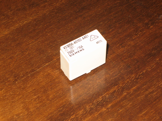

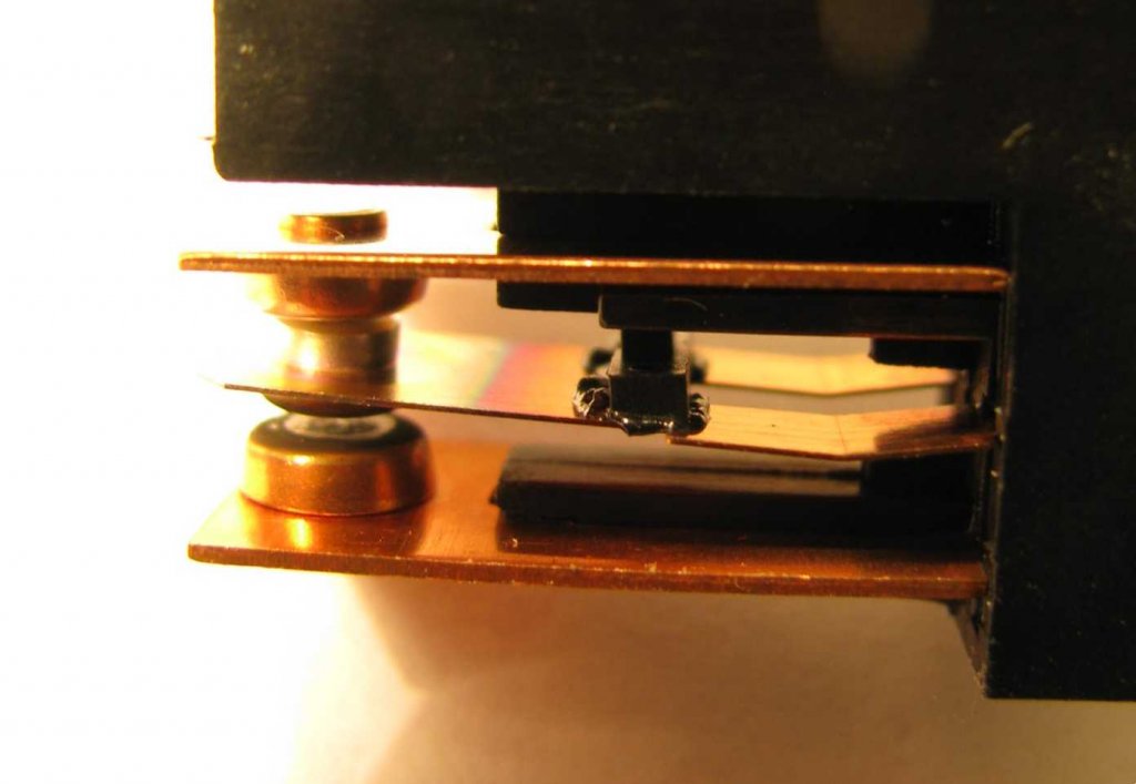

(#) tibistor válasza Apec hozzászólására (») Nov 9, 2011 /
Akkor most küldeném a tájékoztatást:
Sikerült teljesen kompatibilis relét kapnom.
Régit kioperáltam, újat beforrasztottam. Csináltam egy próbát még a gép kibontott állapotában, de rendes mosási programmal. Úgy néz ki, minden rendben van, vagyis ismét melegíti a vizet.
Jó szokásomhoz híven nem elégedtem meg a hiba elhárításával, hanem kíváncsi voltam a hiba kiváltójára, okozójára is.
A megállapításom a következő. A relé érintkezője kissé beégett. A megnövekedett ellenállás miatt az érintkezőlemezek felmelegedtek. A meleg megolvasztotta a mozgó érintkezőlemezre szerelt, vagy arra támaszkodó műanyagbütyköt. (Ezen bütyök által mozgatja a relé lágyvas-emelője a mozgó érintkezőt.) Mivel a műanyag megolvadt, ezért a nyomóerő miatt annyira megrövidült, hogy az emelő végül már meg sem tudta billenteni a mozgó érintkezőlemezt.
A relétekercsnek nem volt hibája.
Hát ennyi.
Most jön a főpróba, a több napon át tartó mosás.
Az egyik képen az új relé, a másikon a hibahely látható.
Befejezésül még egyszer nagyon köszönöm a segítségedet, úgyszintén Jánosnak(fjanos951) is.
A kezdeti "lökésetek" nélkül valószínű nem jöttem volna rá a hibára.
Üdvözlettel: Tibor
