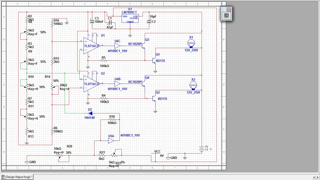

Tegyük fel az a rajz jó amit be linkeltem s működik rendesen két relével s egy -egy végáláskapcsolóval horizontálisan,ezzel az elv módisitható hogy Vertikálisan is képes legyen a nap elemet forgatni .És egy időzítő áramkörrel megoldható az is hogy reseteli a szenzort este 10-től reggel 6-ig .Ez idő alatt vissza forgathatja a nap ellem táblát.Reggel 6 kor reset kiold s újra beálltja magát a megfelelő fényviszonyoknak.Szerintem ez apszolult nem bonyolult.Nem is értem miért jobb a Pic-kes megoldás hacsak nem a kihívás végett .

Kicsit átalakítottam az előző rajzott hogy az az esti órákban """ami egy R20 10k potival be álitható oly módon ,hogy ha már szürkület van a potit addig kell fordítani míg a nap ellem forgató elektronikája el nem kezdi visszafordítani a nap ellem táblát.Természetesen a rajzon feltüntetett R21 illetve R22 alkatrész az itt is LDR07 fotoellenálás. """visszapozicionálja a nap ellem táblát a kiinduló pontra.Tehát keletnek.Amennyiben két vezérlő elektronikát is alkalmazunk a fertikális forgatáshoz is , abban az esetben a D2 dióda negatív felőli odalát beköthetjük a vertikális panelbe ugyanez módon így a nap ellem tábla nem csak horizontálisan lép alap pozícióba hanem vertikálisan is.Természetesen az áramkör csak Multisimben tesztelt .De remélem ad ötletet másoknak az utánépitésre.

Elnézést elírtam!!D2 dióda pozitív ágából egy újabb diódával köthetjük be a vertikális panelba.Sory
(#) Lac364 válasza Lac364 hozzászólására (») Nov 13, 2011 /
S talán még annyival kiegésziteném hogy ,ha az izzó helyére"izzó teszt véget"bekötött 12V -os relé áramfelvétele nem haladja meg a 150mA a BD elhagyható oly módon hogy a Bc collektorágába köt s emittert leköt gdn -re.100k ellenálás igy elhagyható.

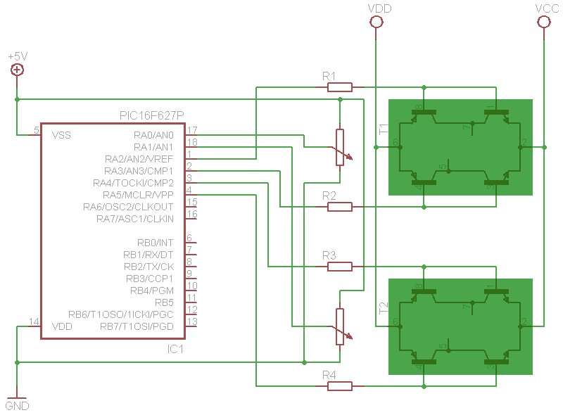

Itt egy PIC-es alapkapcsolás. Ez kiegészíthető RTC-vel, Foto-szenzorral, Kezelőgombokkal (amivel akár kézzel is mozgathatóak a panelok manuális üzemmódban). A rajzon nem szerepelnek a biztonsági végálláskapcsolók. A geostaciontális és elevációs szögeket egy táblázatban tároljuk, s a program ebből tudja meghatározni a Nap állását. Ezen adatokra vannak függvények is akár, ha letudjuk programozni. A PIC akár PC-re is köthető, így a pontos dátum/idő is könnyen beállítható, illetve akár a panelok pozícióját is megnézhetjük, távolból mozgathatjuk... Stb. Stb.
Az pedig, hogy a Nap pontosan hol van, édes mindegy. Nem a Napba akarunk lőni lézerágyúval. Egyszerűen csak amikor kalibráljuk, beállítjuk a merőleges szöget, s innentől az a leolvasott érték lesz a referencia. A többi referencia pontot is felvesszük (minimum 3 kell elsőnek), majd ebből kalibrálható a táblázat. Persze ehhez minden hónap közel azonos napján felveszünk egy elevációs pontot. 12 elevációs, s 3 geostaciontális pontból nagyon pontos táblázatot generálhatunk.
(#) weend válasza Action2K hozzászólására (») Nov 14, 2011 /
Nálad ez működik is?
(#) Action2K válasza weend hozzászólására (») Nov 14, 2011 /
Szia! Nem. Nekem még nincs itthon semmilyen rendszerem. Csupán segítségképpen rajzolok és írok Nektek, s osztom meg tudásom veletek. Talán ha majd lesz időm, s pénzem beruházni, akkor építek. Egyébként a csillagászati objektumkövetők (távcsőmozgatók) is így működnek, csak jóval precízebbek.
Háát nem tudom, mikor mi a saját készítésű tükrös távcsövünket mozgattuk, egyszerűbbnek tűnt az óraszerkezet elkészítése, vekkerből.
Igen, mert azt csak a geostacionális pályára alkalmaztad. De nem tudott például automatikusan ráállni egy adott csillagképre, amit szépen követ. Majd egy újabb katt, s átáll pl. a Holdra, s követi. Ha ezt is megunod, klikk és máris az Andromédákat követi...

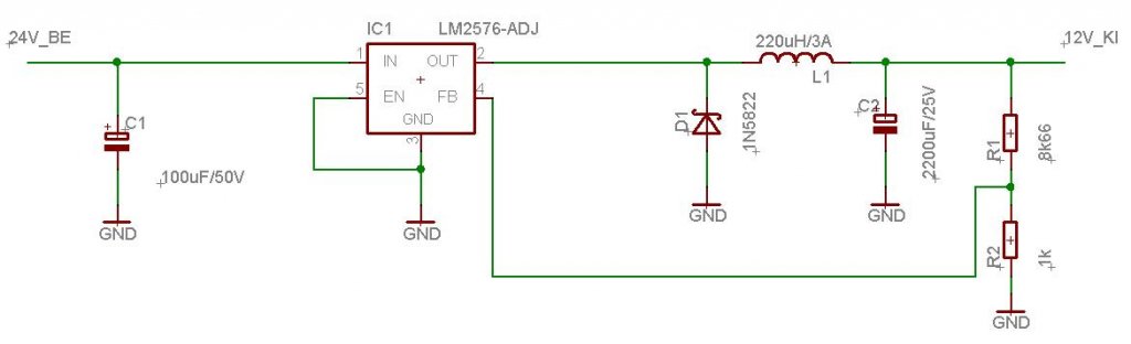

(#) Steven84278 hozzászólása Nov 20, 2011 /
A megépített napelem modulom kimenetén eddig mért legnagyobb teljesítmény: 3,31A*24V~80W
Ebből szeretnék előállítani 12V-ot. Ha lehet ezt a kimeneti 12V előállítását nagy hatásfokkal szeretném megoldani. Step-down konverter beiktatásával mennyi áramnövekedéssel számolhatok a kimeneten?
Alkalmas-e ill. szükséges-e valamit módosítanom a csatolt kapcsolási rajzon?
Üdv.: Stev.
(#) sirály12 válasza Steven84278 hozzászólására (») Nov 20, 2011 /
Ez a kapcsolás ide kevés lesz!
Ez max 3A kimeneti áramot tud, neked a bemeneti áramod több mint 3A, így kimeneti is több, jóval több lesz!
Ide egy komolyabb kapcsolás kell.
Heló!
Az alábbi eszközről mit gondoltok megfelelő lenne a fentebb írt célra?Bővebben: Link A folyamatos kimeneti áramterhelhetősége 15A
A konverter kimenetén fellépő 12V feszültségcsökkenés 2x akkora áramnövekedéshez vezet? Ha ez igaz, akkor ez azt jelenti, hogy 24VDC 6-7A-t elbírna a bemenetén és ekkor lenne maximálisan kihasználva a konverter?
Üdv. Stev

(#) sirály12 válasza Steven84278 hozzászólására (») Nov 21, 2011 /
Nem lesz teljesen 2x-es, azért lesz veszteség is.
