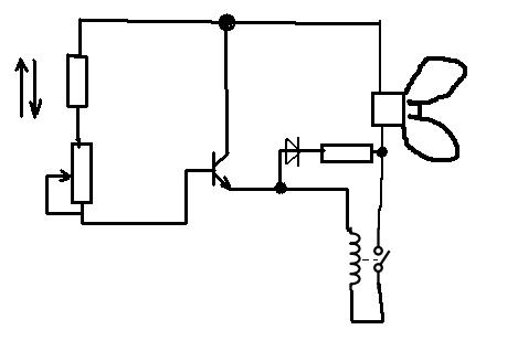

ATX tápegység ventillátorát szeretném valahogy hőmérséklet függvényében automatikusan vezéreltetni, hogy 60-70 fok környékén kapcsoljon csak be, ne zúgjon folyamatosan. Töltő tápegységnek használom ezért változó a terhelés, van amikor csak 0,1-0,2A-en töltök, ilyenkor teljesen felesleges a hűtés, de 2-3A körül már nem árt, ha bekapcsol amikor kell. Lehető legegyszerűbben hogy lehet ezt megoldani?

Igen, ez az egyszerűség nagyszerűsége Én pont a napokban gondolkodtam a dolgon. Másik megoldás, amire én gondolok (amennyiben nincs kéznél bimetál): Végy egy NTC termisztort, egyik felét tedd földre, másik felét stabil feszültségre (atx tápoknál adott a stand-by stabil 5V). A kettő találkozását pedig küldd be egy hiszterézises komparátorba (Ilyent nem vásárolhatsz, építeni kell. Keress rá neten, nagyon egyszerű). Így ha nagyon megmelegszik az NTC--> lemegy az ellenállása, a komparátor billen. A billenési küszöböt a komparátor másik (nem invertáló) bemenetére adott feszültség pontos beállításával tudod beállítani. A komparátor pedig nyithat egy tranzisztort (ellenálláson és esetleg LED en keresztül a komparátor kimenete a bázisra megy, az emitter földre, a kollektor a ventivel sorba, annak a másik vége pedig tápra), vagy logic-level MOS-FET -et. Egy kis javaslat még: a ventillátor +részére tégy 2 diódát úgy, hogy a két katód kerüljön a venti +vezetékére. Egyik dióda anódja menjen 12V-ra, a másik dióda anódja pedig mehet stand-by 5V-ra. Így ha ne adj Isten elfogyna a 12V (amivel töltöd az akkut), a hűtés akkor is működik. Természetesen a komparátor is a stand-by 5V-ról van táplálva az elképzelés szerint. Ha a túlmelegedést minden képen el akarod kerülni, akkor be lehet tenni még egy hiszt. komparátort, ami -ha a hőmérséklet mégfentebb megy- teljesen letiltja a tápot. Minden ízlés kérdése. Az egész olcsó, és nem túl bonyolult. A nehézség: az össze-vissza csepp alakú termisztort úgy kell feltenni a hűtőbordára, hogy jó legyen a termikus csatolás.

Először is köszönöm a gyors válaszokat mindenkinek. Én is gondoltam a bimetálos változatra, de a mérete miatt elvetettem. Le tudnád írni, hogy pontosan mire lesz szükségem? Ill. egy kapcsolási rajz is jól jönne. 2 termisztort lehet párhuzamosan kötni? Mert ugyebár 2 hűtőborda van a tápegységben, és biztosra akarok menni. Termisztor rögzítése lesz a legkevesebb szerintem, megoldom egy eporapiddal lezárt, hőzsírral kitöltött furattal a hűtőbordán, amibe beleteszem a termisztort, hacsak nem mondja valaki, hogy valamiért ez nem jó megoldás ![]() Mégegyszer köszi a gyors segítséget.
Hát termisztorokat párhuzamosan kötni... Lehet, de végig kell gondolni, hogy T1 és T2 változókkal hogyan változik az R eredő. A termisztorok nem lineáris alkatrészek, sok szerencsét hozzá! ![]() Minden esetre elég érdekes lesz, és vagy túl hamar fog bekapcsolni a hűtés (ha mindkét termisztor kb azonos hőmérsékletűre melegedett), vagy túl későn (az egyik mondjuk nem melegszik számottevően, a másik meg már sistereg). De még mindig jobb, mint ha sorba kötnéd őket. Nem javaslom, hogy komparátoron spórolj, a VAGY kapcsolatot is meg lehet oldani akár 2db diódával is. Én a helyedben eleve csak a tranzisztorok bordáját mérném. (nyilván ez melegszik jobban) Kapcsolási rajzot majd este teszek fel, de ha nagyon jó lesz a napom, akkor holnap délután. Addig próbáld meg lerajzolni az elmondottak alapján.

Az nem jó, hogy a ventillátorral sorbakötöd az NTC-t? Hidegen nagy az ellenállása, venti nem pörög. Melegen lecsökken, több áramot enged át, venti elindul. Persze megfelelő értékű NTC kell, és a hűtőbordához jól kell "csatolni"...
Mint mondtam, az egyszerűség a fő szempont. Nem lenne baj, ha nem kell NYÁK-ot maratni, mivel se NYÁKlapom, sem peroxidom, sem lézernyomtatóm nincsen, max próbaNYÁK-kal tudom megoldani ha nagyon muszáj.
Megfordult a fejemben, de mondom ha senki nem vetette fel, biztos felejtős. Működhet? Arra is gondoltam, hogy esetleg egy relét lehetne-e kapcsoltatni vele?

Elnézést, félreérthető voltam. Csak ki-be kapcsolásra lenne szükségem, nem sebességszabályozásra.
Hát a termisztor+relé ötlet akár még használható is lehet!
A relének úgy is van egy jó nagy hiszterézise (ami igény szerint csökkenthető is 1-2 ellenállás és esetleg dióda segítségével). Kapcs. rajzot akkor ennek fényében egyelőre nem teszek fel az előző ötletemről.
Van egy elgondolásom. A kapcsolási rajz alapja egy relé. Ha a termisztor kellően felmelegedett, akkor lecsökken az ellenállása, és a tranzisztor bázisárama megnő. Ettől nő a kollektor és emitteráram is, ennek következtében pedig a relé meghúz. A termisztorral sorban azért van a potenciométer, hogy be lehessen lőni a kívánt hőfokot. A relé meghúzva, a ventilátor negatív pontja lekerül földre. Igen ám, de a tranzisztor emitteréről megy egy soros dióda-ellenállás komplexum a relé érintkezőire, így az emitter is földre kerül egy diódán és ellenálláson keresztül. EBben a pillanatban a relé behúzótekercsének árama lecsökken, mert az emitteráram 2 részre oszil: egyik rész a behúzótekercsen megy át, másik rész a dióda+ellenálláson keresztül megy földre(nyilván itt is be kell lőni a szintet, és a relé tekercsellenállását is figyelembe kell venni). Ám a relé nem fog ekkor elengedni, mert a tartóáram jóval kisebb, mint a behúzó áram. A dióda+ellenállás ezt a hiszterézist kívánja csökkenteni. Ez nélkül a működés kb olyan lenne, hogy egyszer behúz a relé, és... ... és míg le nem kapcsolod a tápot, addig az úgy is marad ![]() A rajz csak az elvet kívánja szemléltetni, értékeket szándékosan nem tüntettem fel. A tranzisztorra azért van szükség, mert az NTC-k pár száz ohmnál kezdődnek. A megoldás fő hátányai: 1) drága 2) nagy helyet foglal 3) ha mondjuk fejre állítod a berendezést, akkor változhat a behúzási-elengedési áram értéke, így a be-ki kapcsolási hőfok is.

Relének egy RY-5 WK-t gondoltam, de ehhez milyen NTC kell, hogy 60-80 °C között kapcsoljon?

Konkrétumokat most nem tudok mondani. Relé az szinte mindegy milyen, lehetőleg elég kicsi feszültségre húzzon be (mondjuk 5-9V körül). Meg kéne mérni pontosan, hogy mekkora áramnál húz be, mekkora a minimális tartóáram, és ezekhez az áramokhoz mekkora feszültségek tartoznak.
Az összes többi alkatrészét ez alapján kell megválasztani. |
