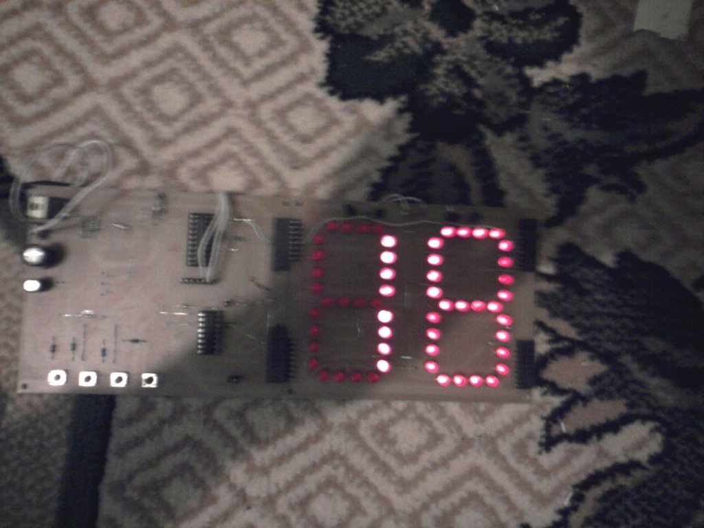

Közben készülget még egy nagy led-es óra az osztályterembe,már csak a maradék két kijelző panel van hátra. Egy MSP430G2252 vezérli az egészet és a ledeket egy TLC5916 hajtja meg multiplexelve.
Rakok fel pár képet róla
