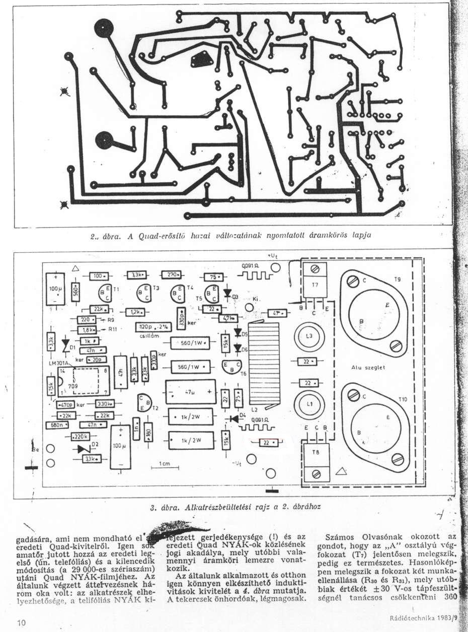

(#) sound.man válasza Subwoofer hozzászólására (») Aug 5, 2007 /
Igazad van ott nem stimmel valami... A 7 lábon 15,7v van a 4 lábon 3,6 A zener-t kicseréljem?
(#) Subwoofer hozzászólása Aug 5, 2007 /
először csak mérd meg!,hogy rossz-e! meg azt is,hogy a kondi ami a zener-rel párhuzamosan van jó polarítással van-e bekötve! meg ránéznék 2-2 ellenállásra is ami táplálja az egészet! 8.2K ellenállásokra gondolok! Hogy azt raktad-e oda!
8,2 k az merre van? Nekem 3,3k ellenállás tállálja az egészet valami itt nem stimmel kapcsot mellékelem :yes:
hát nem is tudom mert ahogy nézem a Te rajzod eléggé régi sztem. Túl van bonyolítva!

(#) sound.man válasza Subwoofer hozzászólására (») Aug 6, 2007 /
Nah nembírtam ki hogy nem babráljam még Arra jutottam hogyha adok áramot akko csak búg de ha kihúzom és csak a puffer kondiról megy akko szól de recsegve és szépen eéhalkul... Utána bekapcs megint kondi feltölt búg trafó kihúz és a puffer kondikról megint szól.... Ez miért lehet? Szóval akko a műveleti erősítő jó nem? De a fesz miért nincs meg a ic 4lábánál? már mindent kicseréltem és most sincs meg... Mi baja lehet?
(#) sound.man válasza sound.man hozzászólására (») Aug 6, 2007 /
Az nem lehet hogy valami rossz a dióda hídba vagy csak én kötöttem el és 2 plusszom van? Mert ahogy méregettem az ic-n ott a 4 lábon +14v van a 7 pedig kevés +1 ha kiveszek a műveleti erősítőt akko pont fordítva és ezek szerint a hangszóró defele kifele ugrik ki és marad...

(#) Subwoofer hozzászólása Aug 6, 2007 /
Sztem inkább csinálj egy fényképet erről a quad-ról,hogy lássuk,hogy állsz a dologgal! És írd le a tápfeszt mekkora!
A beültetést is felteszem mert ott már más a cucc én pedig onnan csináltam. De az miért van ha kihúzom a tápot akko elkezd szólni? Nem az érdekel hogy még fel van töltve a puffer hanem akko mé szól?
Kössz a segítséget megy Beletettem a tl 071-et már nem tudtam mit csinálni és adtam jelet és megy De mégy csak ellenálláson keresztűl próbáltam ki most készülök rendes tápot adni neki Kössz a segítséget mégegyszer VÁÁÁ sikerült
