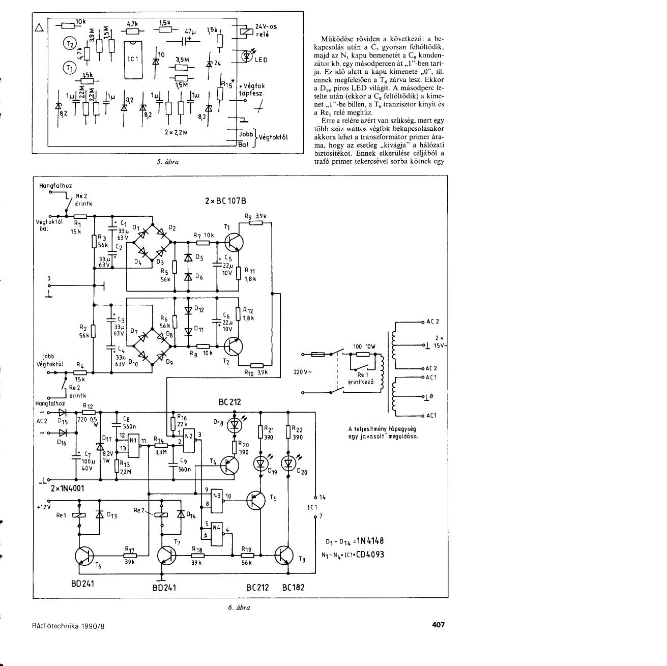

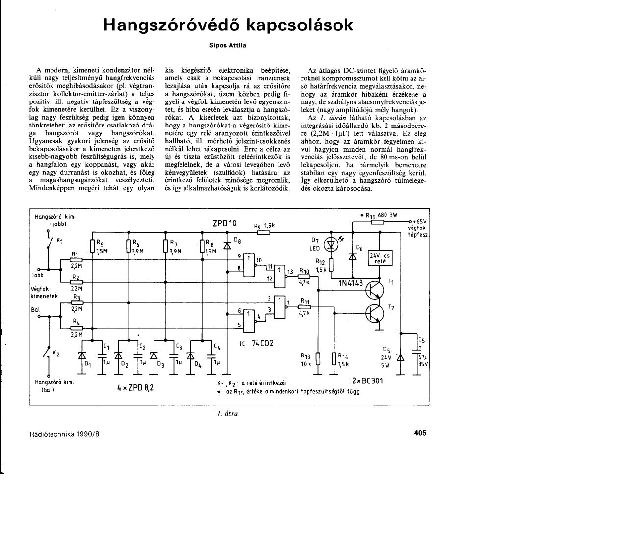

Az urbános koppanásgátló tökéletesen megfelel. Sztereo végfokhoz értelemszerűen kettő kell. Valamelyik '90-es Rádiótechnikában benn van kapcsrajz nyák meg minden. A 200W-os QUAD is kettő ilyet kapott. Mondjuk azt érdemes tudni, hogy ez a cucc csak a hangszórókat védi meg a DC-től, ha valami okból kifolyólag bekrepál a végfok, illetve a bekapcsolási és kikapcsolási tranziensektől is véd (késleltetve kapcsolja a relé a végfok kimenetét a hangfalra, az erősítő kikapcsolásakor pedig azonnal elenged a relé, illetve ha a kimenetre DC kerül akkor is kikapcsol a relé)

Az urbános védelmet át lehet alakitani ugy, hogy kétáramkörös relét raksz bele és akkor a sztereohoz elég egy panel.
(#) sound.man válasza Parázs Gábor hozzászólására (») Aug 4, 2007 /
Én tuti nem csinálnám meg mert akko az egyenáremot csak egy oldalnál tudnnád figyelni és az nem jó ha a kimeneten egyenfesz van
(#) Parázs Gábor válasza sound.man hozzászólására (») Aug 5, 2007 /
Valahogy meg lehet oldani azt is, hogy mindkét oldalt figyelje.Nálunk már csinálták, csak nem emlékszem hogyan, de aszem ugy kell hogy mindkét végfoknak a kimenetére ami a védelemhez megy(nem oda ahova a hangfal)berakz ellenálást kb:47kohmot és aztán a két ellenálást közösited és mehet a védelemhez.Vagy valami ilyesmi modon.De az a biztos ha külün-külön kap egy védelmet az erősítő.

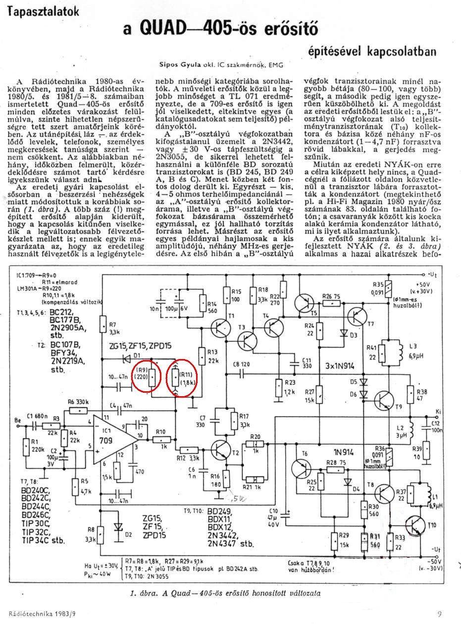

Ha a qudba lm 301a múveleti erősítő van akko az r9 és r11-et be kell tenni vagy r9 zárlat r11 szakadás? Ha jól értem akko be kell tenni...

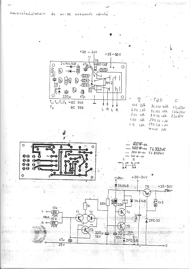

Adok egy régi de tuti működő koppanásgátló, egyenfesz figyelő áramkört. Én mindig ezt használom minden erősítőmben. /a beirt adatok a nagyobb teljesítményre vonat koznak/ a NYÁKterv eltér a kapcsolástól abban, hogy 4 érintkezős a relé. (MY4-es)

Lenne egy kis problémám. Megépítettem a quadot csak nemtudom hogy most mivan. Összerakom a +- ágba egy 100r-es ellenállás hogy ha baj van ne haljanak meg a végtranyók. OK minden kész bekapcs. A 100ohmos ellenállás olyan 2w minden bekapcs az egész és hangszóró recs amiko bekapcs utána kihúz bekapcs recs megint... Na utána jel megint bekapcs és ment egy 20s-is a hangszóróból cak halk búgás és semmi szagolok érzek valami furát nézem a végfokot semmi... Nézem a bordát semmi... Nézem az egyik 100r-es ellenállást semmi utána a + ágba és ellenállás es nagyon meleg mi lehet baj?

Na végre találtam megfelelő koppanásgátlót.Most már csak az a bibi hogy ez csak 40w-os quadhoz volt készítve azthizsem +-35V-ra.Segitsetek átalakítani hogy 44-47V 100W os quadhoz használhassam.Elvileg a leírtak szerint csak a terhelhetőséget kell növelni

Nem esik olyan sokat rajta a fesz de megvédi a végfokokat szerintem mert nekem nem ment le. Amúgy valami ott a mehajtónál van mert ha kiveszem a műveleti erősítőt akko is ez van... jah és nem reagál a bemenő jelre... az összes tranyót kimértem és jók... Még veszek bele ehy tl 071-est mert nemtudom biztosra hogy ami most benne van ne 553 az jó-e. Valami ott más is van....
