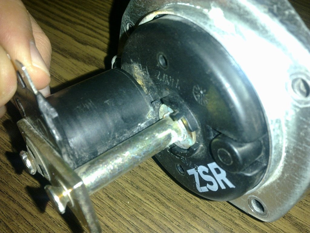

(#) gyoret hozzászólása Nov 19, 2011 /
Sziasztok! Junkers Euroline ZW-23-as cirkó váltószelepének motoros részét hogy kell szétszedni (motort leválasztani), mert rácsöpögött évek alatt a víz és a vízkő miatt most szorul?! Köszi!

(#) gyoret válasza toro hozzászólására (») Nov 19, 2011 /
Amióta kicseréltem a középrészt, azóta van mindkettő, csak a motor néha erőlködik, ezért szeretném kitisztítani és bezsírozni. Csak nem tudom, hogy is kellene szétszedni! Mellékelten képek a bizonyos alkatrészről.
(#) toro válasza gyoret hozzászólására (») Nov 19, 2011 /
A vízben lévő részt savazd meg egy kicsit!
Zsírozni nem szükséges, mert összeszedi a koszt.
