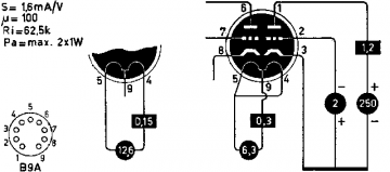

Köszi a választ. A bekötés rendben, én arra lennék kiváncsi hogy valakinek van e tapasztalata a cserével kapcsolatban, mivel több helyen az adatlapján zárójelben hol az ECC81 hol az ECC 83-mat jelölik.
Melyik csőre gondolsz?
Nos, felteszem, az ECC81-re. Szóval ha fogod a csövet és a fenekét magadfelé fordítod (ebből állnak ki a fémpöckök, amik igazából lábak ). Itt van egy szünet. Ettől az óramutató járása szerint:1:1-es anód (a rajzon a felső T alakú bigyó) ez jön a nagyfeszültség felé 2: 1-es rács (a rajzon a szaggatott vonal a két bigyó között) ide jön a bemeneti jel 3: 1-es katód (a rajzon az alsó bigyó, aminek görbül a vége) ez jön a föld felé 4: fűtés 5: fűtés 6: 2-es anód.... 7: 2-es rács... 8: 2-es katód... 9: fűtés közép Ha 12,6V ról fűtöd, akkor ezt a 4-es és 5-ös lábra kötöd, ha 6,3V-rr-ól, akkor összekötöd a 4-es és 5-ös lábat és erre a közös pontra és a 9-esre adod a kakaót. Ez elég részletes volt, azt hiszem. tessék beírni a keresőkbe a csövek típusát és biztos, hogy az első találaton már rajta lesz rajzal, hogy mi a bekötés. (Az ECC csövek amúgy is ÁLTALÁBAN az a-g-k-f-f-a'-g'-k'-s(f) analógiát követik.
Köszi!!

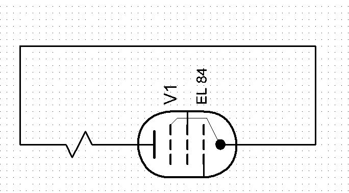

Valaki be tudná nekem rajzolni, hogy mi micsoda ezen a cső rajzon?
