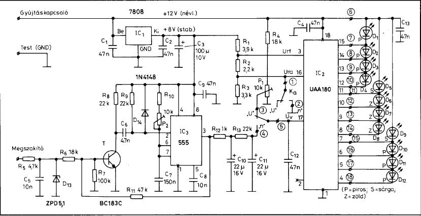

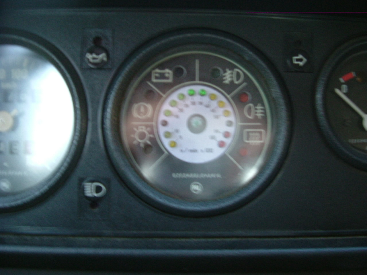

Szevasztok!!! Építettem egy LED-sor kijelzős fordulatszámmérőt, amit az egyik HE évkönyvben találtam (1995/11). 2 gondom van vele:
1. kocsiba bekötve nem mutat semmit, pedig már kötöttem mindenhova, (csak a gyújtótrafó kimenetére nem, mert a leírás alapján a megszakítóra kell kötni) 2. Úgy van beállítva, hogy 200Hz-en legyen a legnagyobb kitérés. Ezzel nincs is semmi gond, de nekem 100Hz-nél is max-ba megy, és kb.130Hz-től újra rendesen mér. Az áramkört egy számítógépes jelgenerátorral teszteltem és kalibráltam, itt működött hibátlanul, de a kocsiba nem akart menni. Valaki tudna segíteni, mi lehet a probléma????
Hanincs rendesen szűrve a tápfesz akkor az 555 megvadul és ilyen hibát produkál. A C5-öt értékét növeld meg akár 100nF-re. Ugyanis a megszakitó "prellezése" is ilyen hibát produkál.
És ha megnövelem, akkor jó lesz???? A megszakítóról érkező jel kb milyen nagyságú? Most vadászok kapcsolási rajzot a kocsihoz (Skoda Favorit 136L)
A mgszakitónál többszázvoltos impulzusok vannak. Az 5.1 voltos zener korlátozza ennek a feszültségnek a bejutását az elektronikába.

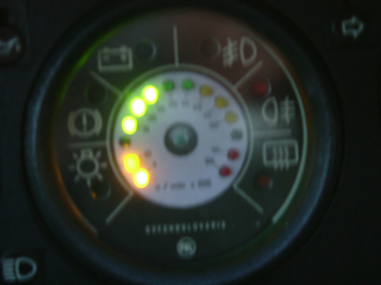

Na kipróbáltam a 100nF-s kondival is.Sikerült megcsinálni, eddig lehet hogy rossz helyre kötöttem a bemenetet. Ugyanúgy megy, csak talán kicsit lassabban reagál. De most se jó valami. Alapjáraton világít 1 led. Kap egy kis gázt, akkor kialszik, és ha többet adok neki, akkor csak az első 3 led világít egyszerre, felette meg szerintem jól mér. Ez mért lehet???
