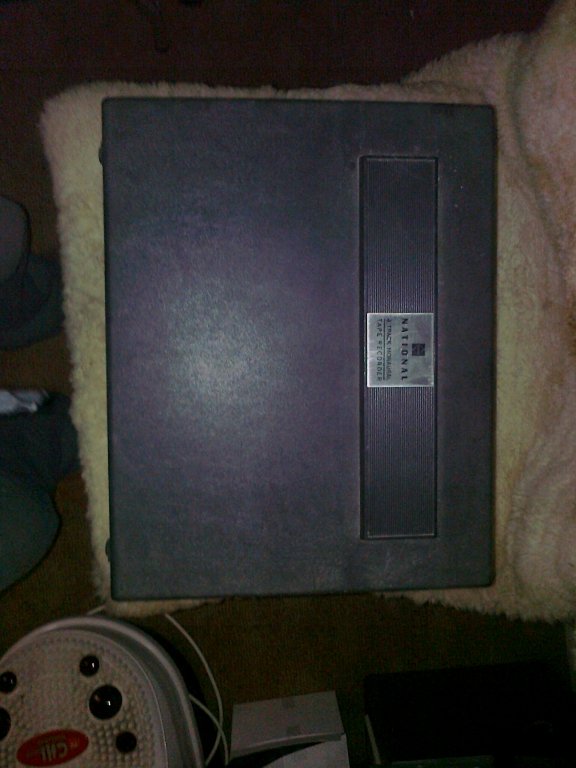

(#) jimmy47 hozzászólása Dec 7, 2011 / 1
Ilyet nem láttam a topikba. Nekem NACIONAL RQ709SD
van. ZK 145, UNITRA M1417S
(#) Rober_4 válasza jimmy47 hozzászólására (») Dec 7, 2011 /
Azért az a levonó sem semmi rajta
