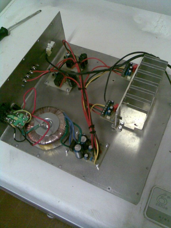

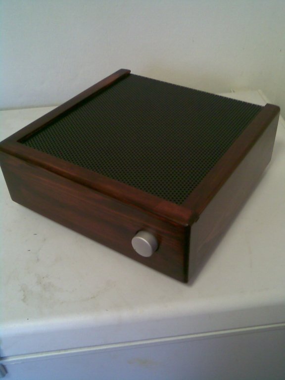

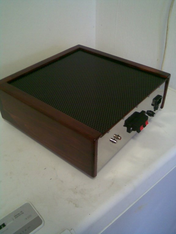

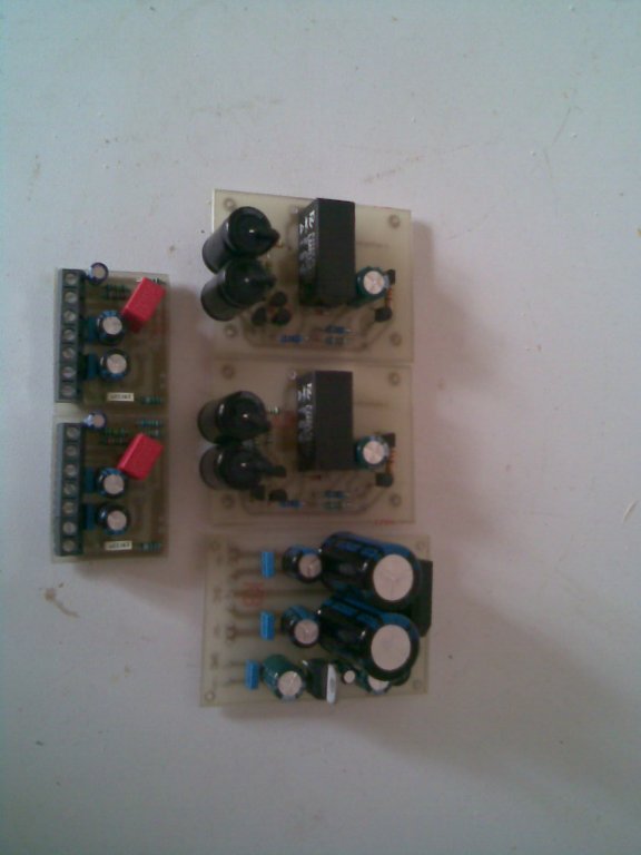

Készítettem egy ismerősömnek LM1875 ic-vel egy sztereó végfokot, ezt szeretném megosztani veletek. A fém egy hűtőgép oldalából lett kivágva, a fa anyag meg szarufa, a teteje kicsúsztatható perforált lemez.

Köszi! Tényleg kis tenyeres.

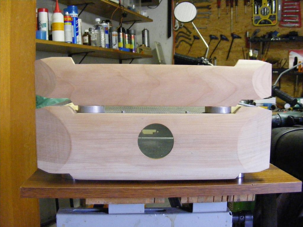

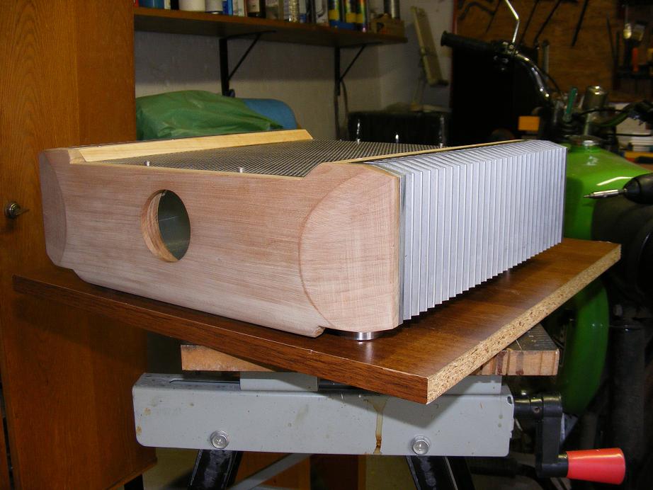

Ez a kondi lefogatás nagyon jó. Én is így fogom csinálni az erősítőmben. (Erre eddig nem volt ötletem.)

Aki csóró, vagy nincs fémipari összeköttetése, az ilyet készít.
(#) Action2K válasza szamóca hozzászólására (») Nov 22, 2011 /
Szerintem, teljesen megállja a helyét. A csavaroknál kicsit vaskosabbra csináltam volna, mert így félő, hogy kiszakad. Előnye még, hogy könnyebb mint a fém, olyan helyen is alkalmazható, ahol a szigetelés is fontos.
(#) szamóca válasza Action2K hozzászólására (») Nov 22, 2011 /
Körtefa, és 4 cm hosszban fogja a facsavar menetes része.
Hidd el elég erős. :yes:
A milliomos erölködőbe aluból van ilyen kondi lefogatás.
