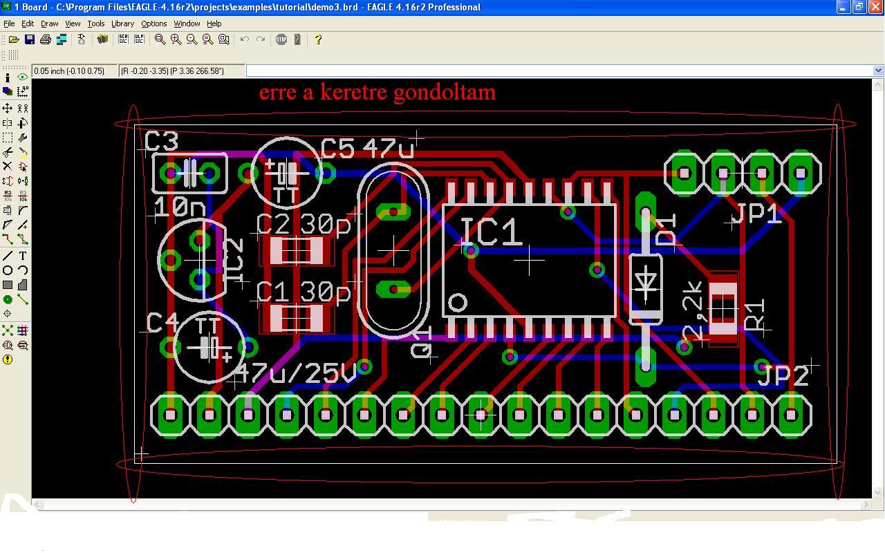

A kérdésem a követkeő lenne az eagle-ben meg van a nyák de nem tudom azt a fehér keretet hogy kell csinálni előre is köszönöm.
"eagle probléma" c. topic ude áthelyezve.
Először kiválasztod a "dimension" layert, majd a négyzetet, és rajzolsz vele egy szép, szabályos négyszöget. Ennyi.
