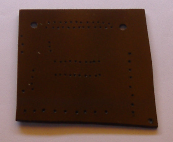

(#) gyengus hozzászólása Aug 4, 2007 /
Bocs, ha nem teljesen ide tartozik, de nem akartam új témát nyitni és ez tűnt a legmegfelelőbbnek.
Találtam egy érdekes videót, mely azt mutatja be, hogy tegyük egyedivé a nyákot. Lényegében a maratott panelra szivacssal festéket vitt fel, majd száradás után vmivel leszedte a felesleges festéket a rézrétegről. A végeredmény: a műanyag kék színben pompázott. A videó: Bővebben: Link
Nem sok nyákot csináltam eddig, de már unom ezt a (nem is tom, milyen) színt.
Az angolt nem nagyon értem így szóban, meg a videó felbontása is kicsi. Ezért kiváncsi lennék a véleményeitekre. Csinált már vki ilyet? Sztetek mivel szedi le a felesleges festékkel, finom csiszolóvászonnal?

(#) Slope válasza Ferkógyerek hozzászólására (») Aug 4, 2007 /
Már le van maratva amikor abba löttybe teszi (látni is kéne nem csak nézni ). Az egy olyan festék ami a nyák üvegszálas és porrózus felületű lemezébe beszívódik, de a rézről egy kis dörzsöléssel eltávolítható... lásd tinta vs. papír
Jól néz ki... már csak a festék anyagát kéne tudni.

(#) gyengus hozzászólása Aug 5, 2007 /
Nekem az jutott eszembe, h az alkatrészoldalt (mert úgyis csak az a fele látszik, ha látszik) le lehetne festeni beültetés előtt.
Csak azt nem tom, jó-e a sima műanyagra való festék.

(#) gyengus válasza gyengus hozzászólására (») Aug 7, 2007 /
Nah, kipróbáltam bontott nyákon.
Az alkatrészoldal egész szép lett. Viszont ha a másikat finom csiszolópapírral kezelem, akkor nem csak a rézről jön le a festék.
Asszem megelékszek az alkatrészoldal festésével, úgyis az látszik általában
