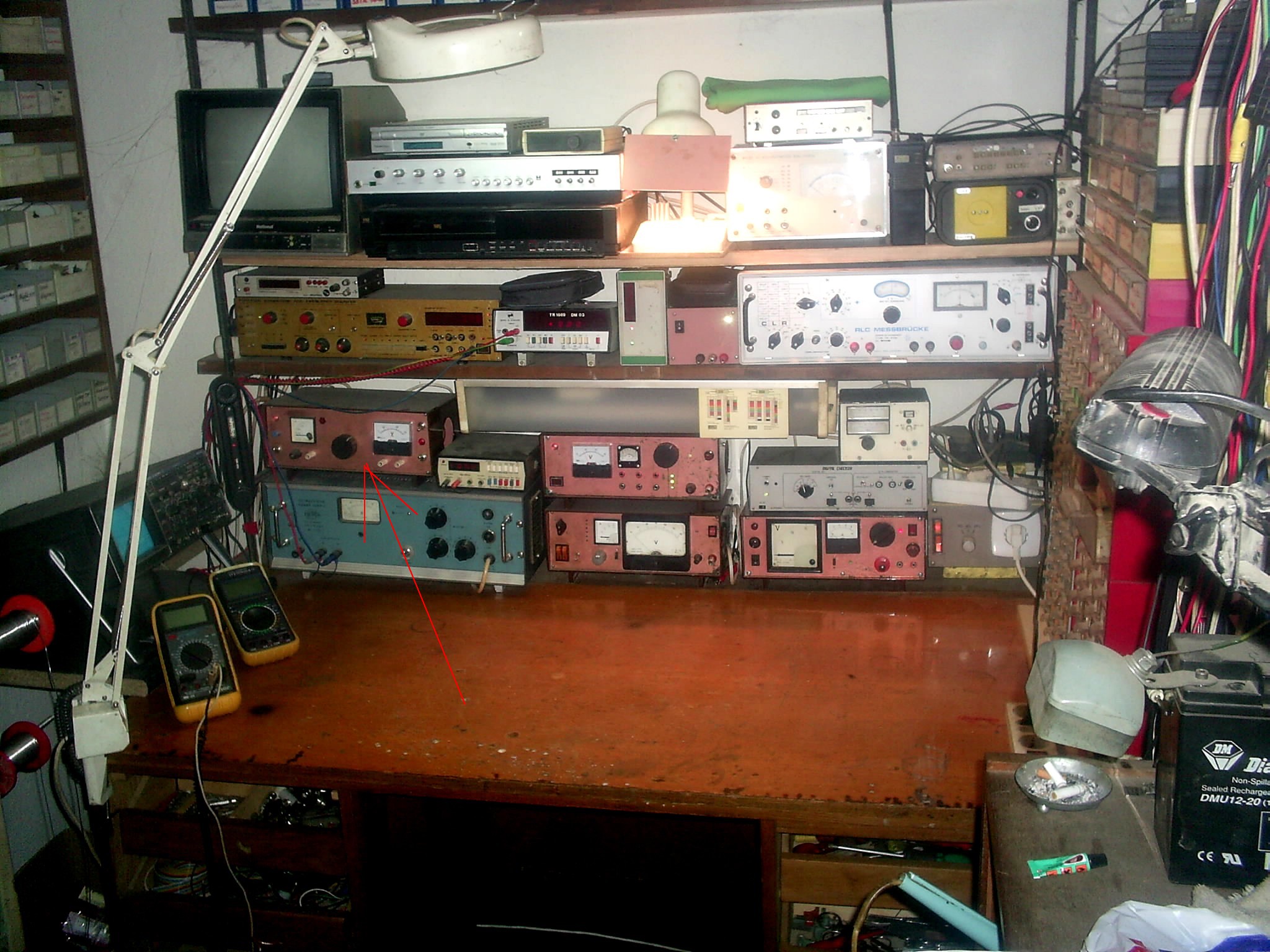

(#) Fery válasza Gé hozzászólására (») Aug 7, 2007 /
Persze érdemes ha szükséged van erre a tartományra.
Igaz nem stabil de nem is mindig van rá szükság. Arra nagyon figyelni kell, hogy a Toroidok általában nem leválasztottak, tehát ha lehet úgy kell használni, hogy leválasztó trafót teszel elé. Én is épitettem toroidból tápot bár az enyém 230-ig megy. Rajzom nincs fejből raktam össze de lerajzolom ha kell.Tud 0-230-ig váltó, 0 - 300 -ig egyen. 1 Amperes.
