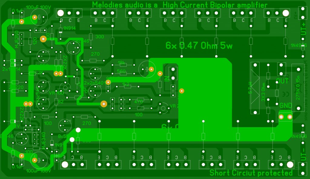

A jó nyákon kb több mint 2 napja dolgozok, minden szépen elrendezve nincs átkötés, és szerkesztett teliföd is lesz. Amúgy pont azért akarom beletenni, mert írja az adatlapon, hogy A-AB osztáyban üzemel az IC. Gondolom alacsonyabb kivezérlésen A magasabbon meg már AB. A quad-nál olvastam valami hasonlót. Pontosan mi is a szerepe ennek a szűrésnek?

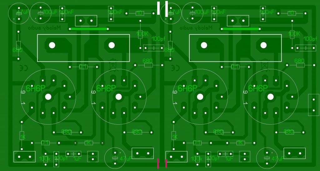

(#) emersys hozzászólása Nov 26, 2011 /
Noh elvileg a Hibryd meghajtó nyákja már kész.
Csak még az összeszerelés van hátra..
Többen is kitérdeztek rá privátban, nem -e erős kicsit a meghajtó fokozat?..
Nem mert igaz hogy bő 70x erősítést állítottam be neki ahhoz megfelelő anódárammal, viszont tartaléka lesz, és előerősítő fokozat sem kell hozzá már, csak egy 47K log poti.
Az elv pont ez volt, hogy 230mV os bemeneti jellel is kilehessen vezérelni a végfokot (pl mp3), és ne rontsa le a hangját egy + előfok.

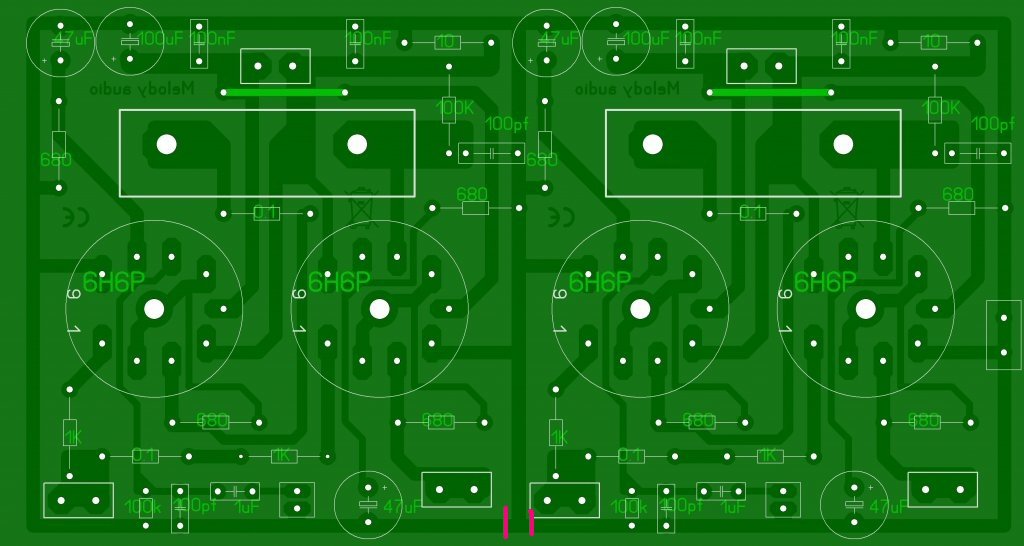

(#) CHZ válasza emersys hozzászólására (») Nov 27, 2011 /
Szerintem problémát okozhat a GND kialakítása, földhurok lett beépítve. Megjelölt helyen elvágnám a fóliát.
(#) CHZ válasza CHZ hozzászólására (») Nov 27, 2011 /
A bemenet GND-je miatt inkább a fehérrel megjelölt helyen szakítanám meg a fóliát.
(#) emersys válasza CHZ hozzászólására (») Nov 27, 2011 /
Szia.
Nem földhurkos.
Tegnap este megépült, és le is próbáltam.
A két fokozat nem lesz földhurkos a közös födpont kialakítása miatt.
Sőt a nagyáramú fűtéspont földje, valamint az alacsony áramú anód földje szűrve van egymáshoz képest.
A gond akkor lenne, ha az nem lenne beiktatva (bár nálam a tápmodulban( toroid hajtású félvezetős stabilizált) is még külön szűrés van) az srpp kiközepelését is a tápegység végzi, amit egy jumperes megoldással meg is lehet szüntetni. ( 85V al pozitívabb)
Jelenleg asszonykánál vagyok, csak délután tudok róla képet feltenni
Ha a két fokozatot földjét elválasztod egymástól nem lesz jobb a helyzet, mert a félvezetős tápegységem egy-ugyanazon földpontjától kapja a földet.
Csak biztonság kedvéért van szűrve a meghajtó nyákon is a két földpont,-mert a 6V-os fűtést külön betáplálásról is el lehetne vinni.
Csak akkor a kiközepelt srpp-nem lépne érvénybe.
(#) storm hozzászólása Nov 27, 2011 /
Na és erről mi a véleményetek? Csak ott van teliföld, ami tényleg a földhöz 'ér' a többi helyről kiszedtem.
(#) emersys válasza storm hozzászólására (») Nov 27, 2011 /
Ehhez sajna én nem tudok mit szólni :no: .
Volt , hogy megkértek több stk ic nyáktervezésére is, de ott én csak 2oldalasba vállamat be.
(amit skóp alá tettünk és semmi rendellenességet nem mutatott)
A földpont fenti rétegen volt mindig, a többi alul.
A nagyobb telj félvezetős végfokom nyákját is így alakítottam ki.
Valamint ami szerintem nagyon fontos, hogy ha a végfokra érkezik a bemeneti jel földje is, az mindenképp szűrve legyen a csillagponthoz képest.(mindenféle zavaró tranzienseket belevihet a körbe, ha nincs megszűrve a 2 föld egymáshoz, mivel nincsenek azonos potenciálon!)
Tettem fel képet, talán valamelyest látszik rajt mire gondoltam.
Én ezt nem így látom, hurok az adott, ha nem méred lehet hogy észre sem veszed, de ott van. Fűtés kivitelezése és + feszre emelése ezen semmit nem változtat..
Szia.
„Fűtés kivitelezése és + feszre emelése ezen semmit nem változtat..”
-Persze ,hogy nem. Azt csak kiegészítésnek szántam hozzá, hogy azt a stabilizált tápegysége tartalmazza.
A hurkot én nem látom.. , a két fokozat földjét ha elválasztom egymástól miben lesz más? -mikor maga a tápegységtől jövő föld közös.
Továbbá az anódfeszük valamint a fűtésfeszültség is.
A közös föld felület kialakítását mért látod ellentmondásosnak?
Ezért maga a nyák nem fog gerjedni, hangban legalább is már biztos nem mert azt rögtön hallottam volna mikor összeillesztettem a félvezetős részével.
De a fülembe tetted most a bogarat ezért ha hazaérek rámérek.
Annyiban , hogy nem lesz hurok. ( Most megtekintve is látható a hurok.)
Mérd meg nyitott bemenetnél, AC, 10mV, vagy alatti érzékenység mellett (vezérlés nélkül), szkóppal a kimeneten kapott jelelt. Amit ott látsz az zaj és brumm lesz, ha ennek mértéke valóban alacsony , nem látsz semmit , 50, 100Hz tartományában . akkor rendben van.
Mindenképpen rámérek.
A végfok részét is megmértem, az nem volt brummos.
úgy sem persze, hogy nyitott bementenél, tehát a meghajtó rajt sem volt.
Bár az nem is fog gerjedni mert nincs bent nvcs.
Köszönöm amúgy a tanácsodat, meg a figyelmességed
Az imént nem írtam, zárt bemenettel is ellenőrizd, mert az is sokat mond.
Visszacsatolás nélkül is lehet gerjedés, ezt nem értem, miért lehet garancia a gerjedés mentességre a visszacsatolás hiánya. Nem csak visszacsatolás okozhat gerjedést!

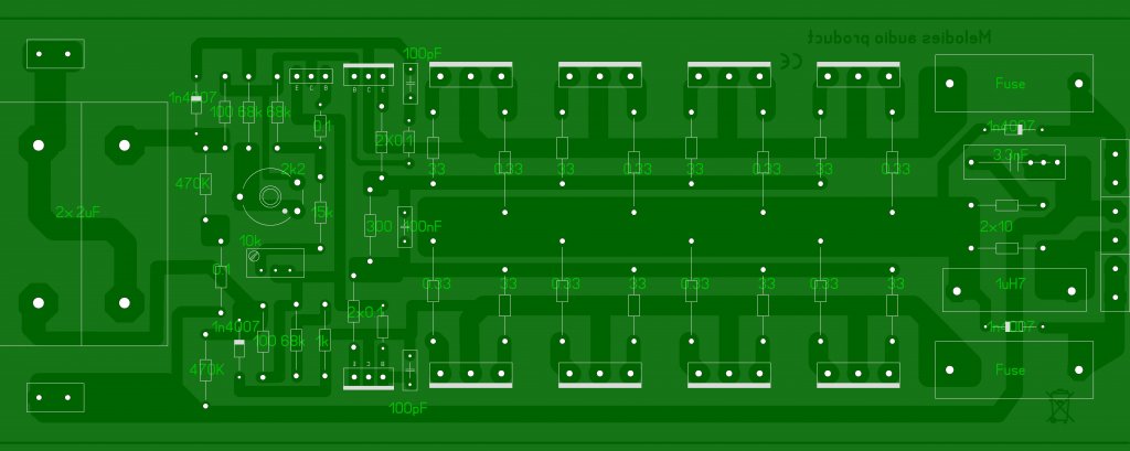

Felteszem neked a félvezetős nyáktervet is.
Hátha látsz bent valami hibát..
6fele már hazaérek és tudok csinálni mérés ellenőrzést valamint képet a meghajtóról.
Ebben nem látok ilyen jellegű problémát.
