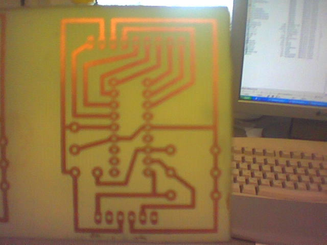

(#) gulasoft hozzászólása Aug 7, 2007 /
Fotózási kérdés.
Mielőtt leharapnátok a fejemet, elmondom elolvastam a fórum ezirányú bejegyzéseit, de maradt egy pár kérdésem. (inkább csak pontosítás)
Amit megtudtam és fontos:
1:Nyák méretrevágás
2:Iszanyatosan megtisztítás
320-al nagyon vékonyan lefújni
4:Lakk szárítás (itt egy kérdés, ha előző este lefújom, és a nyákot két 20 centi magas hungarocelt összeborítva a tetejükön kis lukal, (hogy legyen hol kimenjen a gőz) letakarva hagyom egy napig (nap nem tud rá sütni szórt fényt azonban kaphat egy keveset), akkor az jó-e vagy mindenképpen teljesen sötétben kell szárítani?
5:Levilágítás (itt a kérdés az, hogy egy germicid csövet vettem, ez elméletileg UV C-t tud (eladó szerint), nagyon pöpec armatúrában van, az előbbi két hungarocelbe, belefaragtam az armatúra keretét (ezért van luk a tetején ha összeborítom őket), akkor egy ilyen csővel a HMLI-s 15-20 perces megvilágítás vagy a letört búrás max 5 perces levilágítás kell?)
6:előhívót töményebbre kell csinálni nem 1:9, hanem 1:3, 1:4 arányra
7:kis ecsettel előhívás közben finoman ecsetelgetni, hogy lejöjjön a nem kívánatos rész
8:előmelegített maróval lemarni a felesleget
Tegnap próbáltam egy nyákot csinálni, iszanyat lassan jött elő a rajz (ez gondolom a vastag lakk és a megvilágítás ideje lehet), de a fém miliméteres vonalak is előjöttek szépen, viszont nem ecsetelgettem, ezért nem jött le mindenhol szerintem rendesen a lakk, és maratásnál pár helyen ebből kifolyólag szar lett.
Gondolom ha fenti jótanácsokat megfogadom, és megválaszoljátok a két kérdést, akkor nem lesz ilyen gondom, ezért ha lehet még 17 óráig jó lenne ha valaki meg tudná válaszolni a kérdéseket, és akkor este ki is tudom próbálni. Természetesen megírom ha sikerült, meg ha a fentieket betartom mégsem lesz jó, azt is hátha valamit kihagytam
Köszi.

(#) Frankye válasza gulasoft hozzászólására (») Aug 7, 2007 /
A lakkot lehet szárítani hőlégfúvóval, esetleg hajszárítóval. Nem muszáj várni vele másnapig. Ha mégis, akkor a "leborítás" jó, a lényeg, hogy napfény ne érje (vagy más, UV-ben gazdag fény).
Germicid csövem nem volt soha, nem tudom, milyen hatásfokkal dolgozik, de sejtésem szerint kb. a "lecsupaszított" (azaz búramentesített) HMLi-vel kb. azonos lehet a tudása.
Az előhívásnál mindenképpen jó, ha ecsetelgeted, akkor gyorsabban és egyenletesebben jön le a fölös lakkréteg. A fújásnál nem kell vastagon lefújni, épp csak, hogy egy lilás árnyalatot kapjon a NYÁK. Ha túl vastag a lakk, nehezen lehet levilágítani, és nehéz előhívni. (Ez lehetett az egyik gond az előhívással.) Az előhívónál nem kell sokat szórakozni a mennyiségek kiméricskélésén, szemre kb. Ha túl erős, akkor vizet, ha nem elég erős, akkor tömény előhívót hozzá. Ha egyszer mevan a jó arány, akkor már nem lesz gond egy ideig, mert az előhívó nem romlandó.
Sok sikert!

(#) gulasoft válasza Frankye hozzászólására (») Aug 7, 2007 /
Köszönöm szépen, akkor megpróbálom este az ecsetelős módszert, meg kicsit töményítek az előhívón

(#) gulasoft hozzászólása Aug 8, 2007 /
Na germicid cső valami japán 15w-os, a levilágítás másodszorra sikerült, 15 percel (a fólia még igy is látszott rajta, tehát valószínű 20 perces lesz az igazi, és ahol kicsit vastagabb volt a lakk, ott kínszenvedés volt lemaszírozni a fölösleget)
Ja azt elfelejtettétek mondani, hogy az előhívó oldja az ecsetet is, úgyhogy vagy fél centi eltűnt a szőréből mert bennehagytam két órán át
A hajszárítós módszer bejött, köszi a tippet.
Mellékelem az eredményt (3,5cm*5cm a nyák azon része, ahol a vezető foliák vannak, két darab van egy nyákon, még ketté kell vágni, aztán méretre reszelni)

(#) luxusmoszkvics válasza gulasoft hozzászólására (») Aug 10, 2007 /
Germicis csöves élményem: próbálgattam a nyák készítést foto eljárással. Csináltam egy dobozt, benne 4 germicid csővel (amit a kórházakban használnak). Az volt a tapasztalatom, hogy ha azt akarom, hogy normálisan előhívódjon a rajzolat, akkor legalább másfél órát kell megvilágítani a panelt. Szerintem a lakk nem igazán erre a hullámhosszra érzékeny. Próbáltam másik lakkal is, hátha csak az döglött be, de nem, a másikkal se volt jó. Letört burás higanygőzzel már sokkal gyorsabb volt.

(#) gulasoft hozzászólása Aug 10, 2007 /
Amiről én beszéltem az germicid cső, azt lehet kapni a kekgolyó utcában a tungsram márkaboltban. Ezzel és a P20-as lakkal 20 perc mindenféle doboz nélkül, egy csővel.
Lehet hogy ez más mint amit a kórházakban használnak, és persze a lakk vékonyan!
Egyébként annyira azonos minden, hogy én komlett aramtúrát vettem és csak kicseréltem benne a csövet és kész is volt, nem kell törni zúzni, nem rohangál benne 1000V, és ha nem kell éppen nyákot világítani akkor egy mozdulattal kicserélem a csövet, és van sima neonvilágításom.

(#) szabi83 válasza gulasoft hozzászólására (») Aug 10, 2007 /
20 perc germiciddel?? azzal elvileg 60-90 SEC!!!!!!!!
