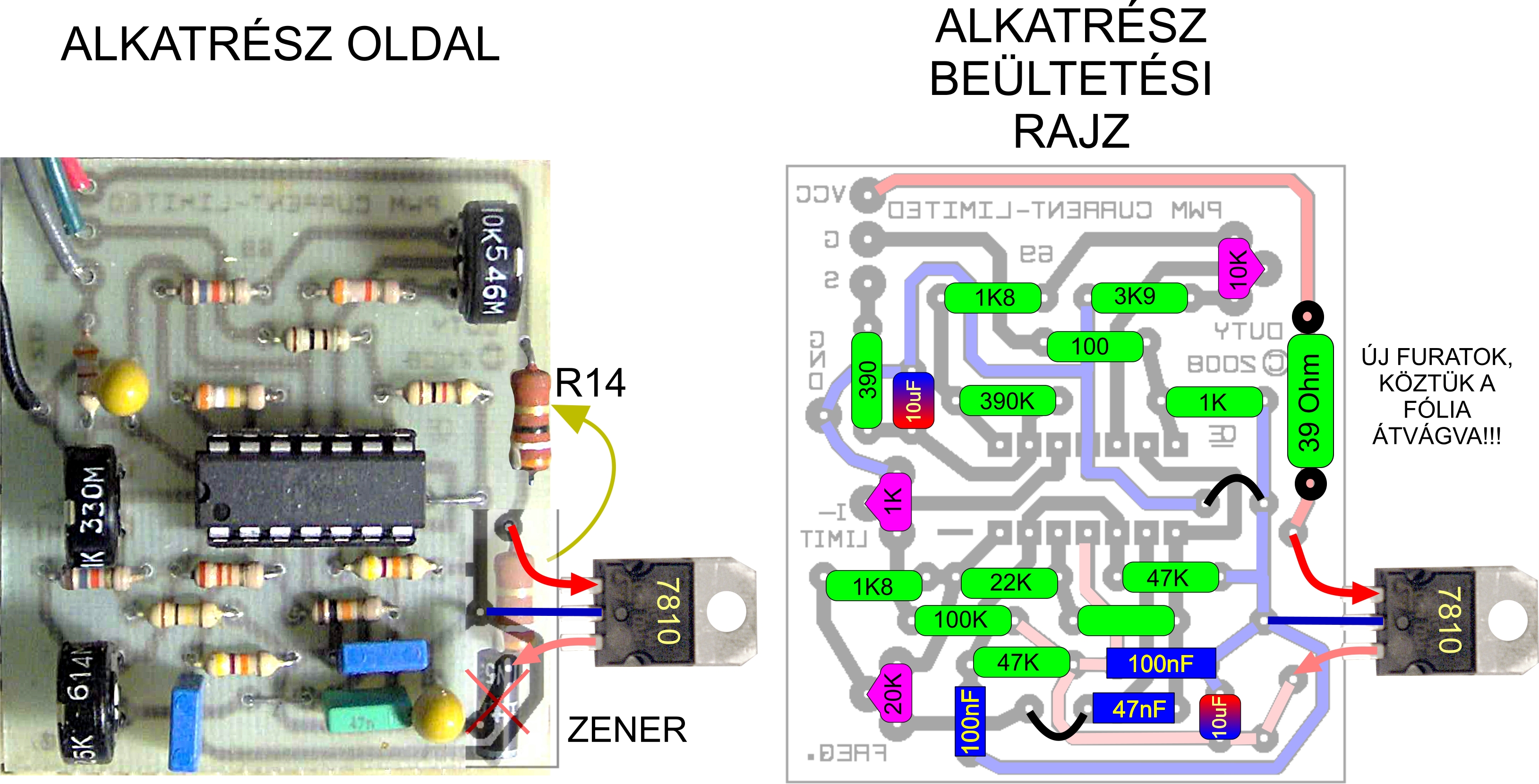

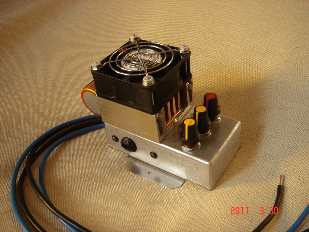

(#) patkolttojas válasza Ghoost hozzászólására (») Nov 25, 2011 /
Ebben a dobozban:
http://www.hobbielektronika.hu/forum/files/9d/9dd7e95da3a951a238489...de.jpg
az alábbiakban megtalálható a kapcsolás van beépítve, ha nem is a rajzon látható nyákon, de az alapkapcsolás az kb. megfelel ennek. Van egy-két dolog amire kell vigyázni, hogy megfelelően működjön, de tényleg nem bonyolult. Ha kell esetleg segítség, akkor írjál magánba, az email címem nem titkos, tehát megtalálod.
És itt láthatod szinte az összes hiányzó adatot, ami kellhet:
http://www.hobbielektronika.hu/forum/files/02/028db89568a391ae3a67d...df.jpg
http://www.hobbielektronika.hu/forum/files/04/04578c7b29509d0caa0a2...af.jpg
Üdv.: patkolttojas
(#) Ghoost válasza patkolttojas hozzászólására (») Nov 25, 2011 /
Eloszor is nagyon szepen koszonom!
Az utolso linken a HE forum listajat talalom,
s az emlitett kapcsolasi rajzolatot nem.
Ha csak nem az amit mellekeltem most.
A ventilator akkor a szabalyzott feszultseget kapja , vagy kulon terhelesfuggo szabalyzasa van?
Elore is koszonom a kedveseged, es igeremm, ha a forumot nem erdeklo kerdesem merul fel, zaklatni foglak
Jó lesz az, megfelel, hiszen nagyon ügyes vagy, rátaláltál! A különbség csak az ,hogy a zenert egy 7810 -es IC váltja ki.

(#) Saggitarius válasza patkolttojas hozzászólására (») Nov 26, 2011 /
Zenert 7810-el kivaltva igazabol elmeleti sikon meg "elmegy", mivel az elmeletben 12V-os tap es 10V-os kimeneti fesz eppenhogy teljesiti a 7810-es 2V-os dropoutjat!
