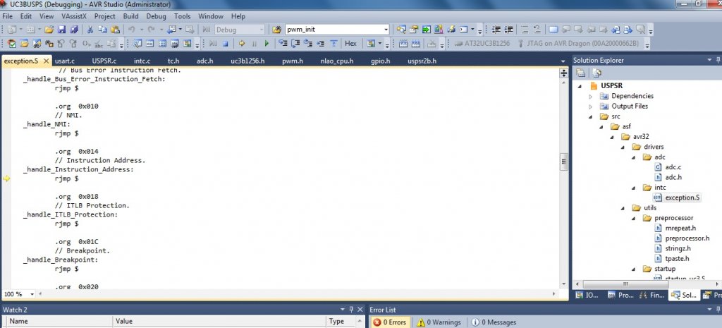

(#) Gery válasza Gery hozzászólására (») Nov 28, 2011 /
Valószínűleg ez a sor a probléma:
AVR32_PWM.IER.chid0=1;
Akkor 32bites AVR-ben hogyan kapcsolom be a PWM interrupt-ját?
Üdv.:Gergő

(#) Reggie válasza Gery hozzászólására (») Nov 29, 2011 /
Milyen tipusu konkretan a uC?
(#) Gery válasza Reggie hozzászólására (») Nov 29, 2011 /
AT32UCB0256
Ez alapján tudsz segíteni?
(#) Gery válasza Reggie hozzászólására (») Nov 30, 2011 /
A datasheet ír egy ilyen sort:
The PWM interrupt line is connected to the interrupt controller. Using the PWM interrupt requires
the interrupt controller to be programmed first.
Ez fontos nekem? Nem elég annyi, hogy a PWM Interrupt Enable Register -t bekapcsolom? A PWM-em a 0-ás csatornán van. Ha a CHID0 -ba írok 1-et azzal a sorral amint fentebb írtam akkor nem is fut a program a kontrollerbe, legalábbis semmire nem reagál. Viszont ha mondjuk a CHID1-be írok 1-est akkor a program fut, de ha jól gondolom meg se történik az interrupt. Van valami ötleted mi lehet a probléma?
Üdv.:Gergő

(#) Reggie válasza Gery hozzászólására (») Nov 30, 2011 /
Minden fontos.
Na vegyuk sorra a dolgokat. Eloszoris 32bite AVR-nel celszeru az erratat eloszor elolvas, es onnan kiderul, hogy van egy olyan bug, hogyha kozepre igazitott PWM-et hasznalsz, akkor az interrupt engedelyezesekor egy megszakitas keletkezik rogton. Tehat a helyes sorrend: 1. be kell konfiguralni a csatornat, 2. engedelyezni kell a megszakitast az adott csatornara, 3. engedelyezni kell a csatornat. Termeszetesen mindezek elott regiszralhatod nyugodtan a megszakitas kezelot. A megszakitasban az ISR regisztert mindenkeppen ki kell olvasni, hogy torold a megszakitas kerest, ha nem teszed meg, akkor folyamatosan meghivja a megszakitast es nem is ter vissza a foprogramhoz.
Mivel a kod amit bemasoltal csak osszeollozott, igy nem latszik belole se, meg az sem hogy hol engedelyezed a csatorna megszakitasat, igy ahhoz nem tudok otletet mondan. De ismet javaslom hogy letre lehet hozni minta projectet az AVRStudio projekt varazslojaval, azt kene megnezned.
Véleményem szerint úgy csinálom ahogy írod. Mellékelem a programot ami írtam, bár nem tudom mennyire tudsz kiigazodni belőle. Van benne TC Interrupt ugyanis egy olyan programot vettem alapul amibe USART kommunikáció már le volt programozva.
Az egyik kép azt mutatja, hogy debug módba ha nyomok egy pause-t hol áll folyamatosan a program. A másik kép pedig azt, hogy hol írok 1-et a PWM Interrupt Enable Register-be. Azt a PWM enable elé írtam, ahogy mondtad.
Egy kicsit feljebb található meg ez a sor :
INTC_register_interrupt(&pwm_interrupt,AVR32_PWM_IRQ, AVR32_INTC_INT0);
ami elvileg meghívja a megszakítás kezelőt ami a programnak majdnem a legtetején van és így kezdődik:
static void pwm_interrupt(void)
Ez alapján tudsz valamit mondani?

(#) Reggie válasza Gery hozzászólására (») Nov 30, 2011 / 1
Igen, ugy tunik, hogy jol csinalod a dolgokat. Viszont van egy rossz hirem: ha ott all meg a program az azt jelenti, hogy kivetel keletkezett. Konkretan a te esetedben az "Instruction Address" kivetel azt jelenti, hogy egy utasitas memoriacime nincs 4 bajtos hatarra igazitva. Megint juttasd el idaig a uC-t, majd allitsd meg debug modban. Ekkor a stack tetejetol szamitva a masodik ertek (azaz SP-8 cimen) megtalalod annak az utasitasnak a cimet, ami ezt a kivetelt okozta. Van egy olyan tippem, hogy ez a megszakitaskezeles kornyeken lesz. Amennyiben igazam van, akkor a kovetkezo javaslatom az, hogy a _int0: label cimere rakjal egy breakpoint-ot es onnan lepesrol lepesre hajtsd vegre az utasitasokat, hogy lassad mi tortenik.
A megoldást nem igaz értem. Hol van és mi ez a stack? És hol találom az _int0 labelt?
(#) sikolymester válasza Gery hozzászólására (») Dec 1, 2011 /
Stack ügyében: Memory Areas
(#) Reggie válasza Gery hozzászólására (») Dec 1, 2011 /
_int0: az exception.S-ben talalhato, de gyakorlatilag teljesen mindegy, mert a szimbolumtablazatban megtalalod es ott lesz a cime is.
A stack pedig ott van a memoriaban, ahova a stack pointer (SP) mutat.

(#) Gery válasza Reggie hozzászólására (») Dec 1, 2011 /
Nos, a probléma megoldódott, ugyanis az uC nem tudta milyen típusú az interrupt, ezek a sorok hiányoztak az interrupt meghívás elől:
#if defined (__GNUC__)
__attribute__((__interrupt__))
#elif defined (__ICCAVR32__)
#pragma handler = USPSR_TC_IRQ_GROUP, 1
__interrupt
#endif
Köszönöm a segítséget!
