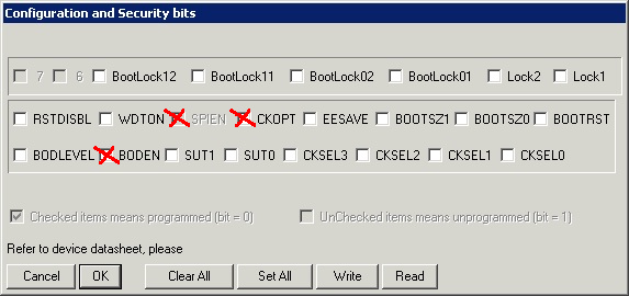

(#) X Sügi X válasza zombee hozzászólására (») Nov 26, 2011 /
Köszi, de sajnos nekem ez egyenlőre semmit nem mond. Szeretném , ha menne a programozó, és azután tudnám a különböző programokon megtanulni a működését a mikrovezérlőknek. Viszont nem találtam sehol a beállításokat. Az előző hozzászólásomban csatolt képen berajzolva sokat segítene, ha kérhetném.
(#) zombee válasza X Sügi X hozzászólására (») Nov 26, 2011 /
Oksika. Bár ez éppen nem az amit fentebb leírtam(D9:FF), hanem a lehető legbiztonságosabb beállítás.
Azaz: 2.7V alatt nem indul be(vagy kikapcsol), és erősíti az órajelet(de kb. 5mA-rel a fogyasztás is megnő).

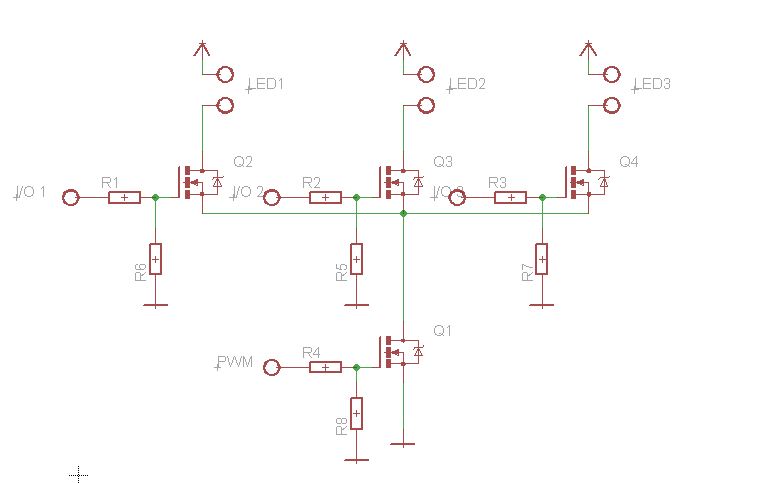

(#) puli122 hozzászólása Nov 27, 2011 /
Led sorokat akarok PWM vezérelni, de csak egy PWM kimenetem maradt, viszont sima I/O láb van még bőven. Feteket használok a vezérléshez, szerintetek így működhet ? ( Kép )
Az alsó FET csak az "engedélyező" lenne, azon állítanám a kitöltési tényezőt, a többi meg a csatornákat kapcsolgatná.
Köszi
(#) zombee válasza puli122 hozzászólására (») Nov 27, 2011 /
A kapcsolás attól függ hogy a LED-sorok mekkora áramot vesznek fel,
ugyanis ebben az open-drain kapcsolásban a GATE feszültség maximum az AVR tápfeszültsége,
egy tiszteséges FET esetében ez max. 0.5-0.8A áramot jelent.
Az fölött a feszültségesés már jelentősebb(0.5-1.5V), kisfeszültségű(5-12V) a LED-sornál ez már számottevő.
A lehúzó ellenállások(R5-R8) elég nagyok lehetnek(~100kOhm), tényleg csak arra kellenek
hogy az AVR inicializálása közben a GATE feszültség ne kússzon fel a kóboráramokkal.
Amikor az AVR megy, az R1-R3 ellenálláson és az AVR-en keresztül a GATE is kisül ha kicsi az értékük.
Ezeket én el is hagynám; persze a FET leégésekor egy kis védelmet már nyújthatnak ~1-2.2kOhm értéken.
Ezt leszámítva nem igazán értem mi a para egy szoftveres PWM-en. Az én Knight Rider vezérlőm
18 csatornás LED-sorokat futtat ilyen módon, és közben már kiszámolja a következő ütemet is.
Igaz, a program - különösen az időzítő interrupt és a szinkronizáló algoritmus - nem 12 soros...
(#) Reggie válasza puli122 hozzászólására (») Nov 27, 2011 /
Fog menni, de nem a legszebb megoldas, P csatornas fettel kulturaltabb lenne.
(BSS84-et keruld)
(#) puli122 válasza Reggie hozzászólására (») Nov 27, 2011 /
Miért lenne jobb P csatornással ?
