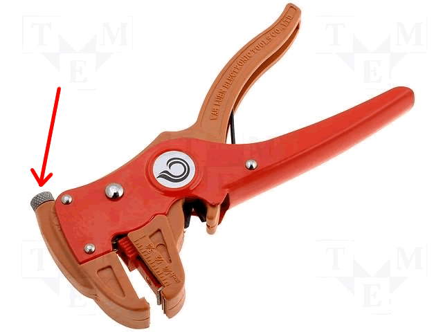

Nem tudja valaki véletlenül, hogy az a tekerő mit állít? Mert csavarom be, csavarom ki, látszólag nem történik semmi.
Szerintem a szigetelés vastagságát lehet vele beállítani,hogy a blankoló pofákat mennyire nyomja be a rugó a vezeték szigetelőjébe.
István
Lehetséges, de elég szűk határok között. Köszi.
Valóban azt állítja.
