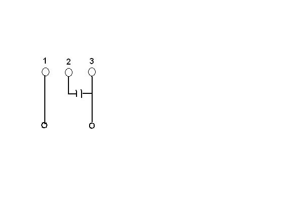

(#) steve25 hozzászólása Dec 5, 2011 /
Sziasztok, tudnátok ehez a kpcsolási rajzhoz valamit hozá fűzni?
Mi lenne ha úgy kötnénk be egy villanymotort? ha a csillagpontra tennénk a nullát és a három szabad tekercsvégre kondenzátorokkal eltolnánk a szöget?
lásd kép.
(#) Imi65 válasza steve25 hozzászólására (») Dec 5, 2011 /
Így jól átvered a mocit. Jobbra is gerjeszted a tekercset, meg balra is.... Honnan tudná, merre kell elindulnia......
Azért nem igazán szereti a 3 fázisú motor a kondenzátoros egyfázisú táplálást, mert a tekercsek 120 fokra vannak, a kondi meg még 90 fokot sem képes a gyakorlatban tolni rajta. Ezért jobb, ha nem így, hanem a korábbi rajzokon feltüntetett módszerek szerint kötöd be.

(#) pucuka válasza steve25 hozzászólására (») Dec 5, 2011 /
Ha lehetne, mellőzd a PNG fájlt. Próbálj meg .jpg -t feltölteni, mert igy nem lehet megnyitni. de miért jó, hogy két tekercset sorba kapcsolsz? Azzal mindenképpen csökken az áramfelvétel a főtekercsben, és a motor is sokkal gyengébb lesz, mint lehetne, ha elindul egyáltalán.

A 2 fázistekercs soros kapcsolása + 1 tekercs kondival sorba létező üzemmód. Bontott csillag kapcsolásnak hívják, néhány évtizeddel ezelőtti Ráditechnikában is szerepelt már. Meg biztos máshol is, de "-Egy újszülöttnek minden vicc új.". Állítólag a legnagyobb nyomatékú segédfázisú bekötés. A hatásfok viszont nem az erőssége. Indulás után át kellene kapcsolni a legnagyobb teljesítményt leadó bekötés szerint.

Biztos igazad van, de számomra akkor is logikátlannak tűnik. (nem a rádiótechnika újságból tanultam a villamos gépeket) A háromfázisú motor egyfázisú üzeme önmagában elég problematikus, a tekercselése miatt. De ha már bontható a csillagpont, akkor deltába is köthető, és nem kell ragaszkodni a soros kapcsoláshoz, ami eleve teljesítmény csökkenéssel jár a párhuzamos (delta) hoz képest. A fázis viszonyok meg ugyanazok.

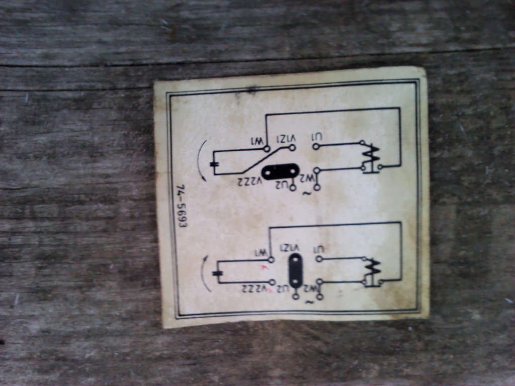

(#) sete74 hozzászólása Dec 10, 2011 /
helló mellékelten elküldöm egy 220v villanymotor kapcsolási rajzát.Az érdekelne ha nyomógombot szeretnék belekötni az inditáshoz azt hova kell.
(#) talaldki válasza sete74 hozzászólására (») Dec 10, 2011 /
A W2 helyett az U1-re kösd a becsatlakozó hálózati vezetéket, és az U1---W1 közé kösd a nyomógombot.
A másik hálózati vezeték marad az U2 kapcson.
