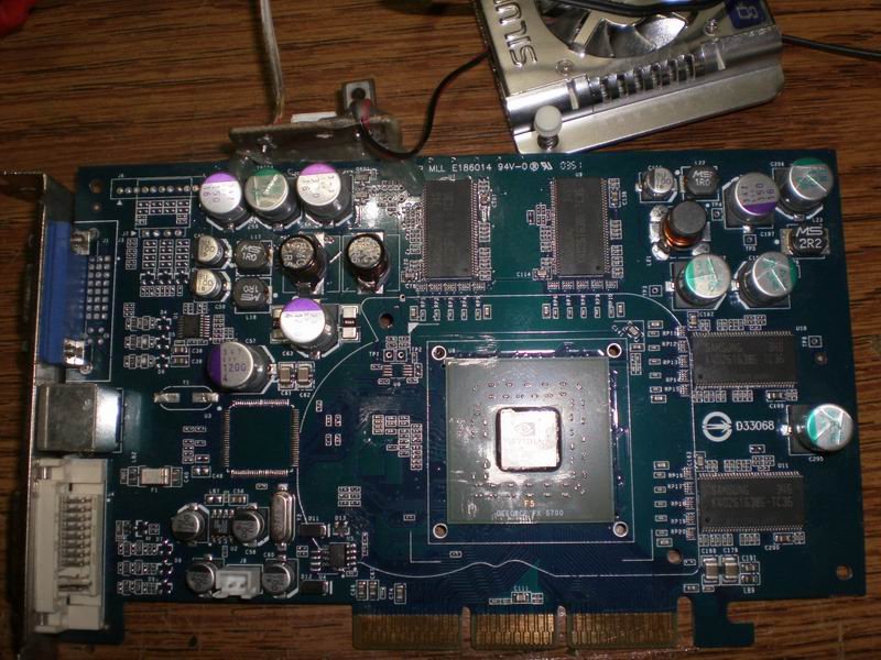

AGP-s Abit Siluro FX5700-E egy kikapcsolast kovetoen nem kapcsol be, a computer belefagy a bootba, kep nincs, videojel nincs. A videoproci normalisan melegszik, tul forro alkatresz nincs, pupos kondi nincs. Lathato karosodas nincs. Van-e esetleg ezeknek valami tipushibajuk, ahol el tudnek indulni? Elore is koszonom a valaszt.
RAM-oknak van tápja? A GPU megkapja ha jól emlékszem, mindkét tápját?
Sajnos, nincs mukodes kozbeni meresi lehetosegem, mert lefele all egy gep kozepen.
Ha mellekelek ket fotot (alja/teteje), akkor ra tudnal mutatni a kerdeses pontokra?
A hatoldalahoz tudok esetleg hozzaferni merni, ahol nincs a chip.
Kösz a segítséget!
Átnéztem, de púpos kondit nem találtam rajtuk. Több gépben és PCIben voltak tesztelve ott ugyanazokat a hibákat mutatták.
Volt par gyerekmentes percem, tudtam rendesen merni. Igy mar latszik, hogy ket fet is pukkant, valamint ket dioda is odavan. Holnap veszek, kicserelem, kiprobalom.

A mai napon rózsává változott az Nvidia FX5500 as tipusú videokártyámon mind a négy darab 1000µF/10V-os kondim.Szerintetek mi okozhatta a hibát? A kondik el öregedése?Esetleg tulfeszültség? Vagy a számítógép tápegységen keresztül kaphatott túláramot?
Már 8 éve használtam a videokártyát,most adta meg magát.Válaszokat várok tőletek!
Melege volt, elöregedett, kiszáradt. Nekem FX5600-am volt illetve a lézeres gépembe még mindig az van. 7 év után nekem is felfújódtak. Kicseréltem, azóta is működik.
Ezek a kondenzátorok kapcsoló üzemű tápegységek kimenő feszültségét simítják. Idővel a kondenzátor a hőtől szárad, nővekedni kezd az ESR (belső soros ellenállás), ettől még jobban melegszik... A folyamat öngejesztő. Általában 2 db van párhuzamosan kapcsolva. Ezek közül a gyengébbik kinyílik, mint a rózsa, ettől a másikra jut az összes meleg, kinyílik az is rövidesen...
A múlt héten cseréltem 4 ilyen kondenzátort egy video kártyán, azóta kifogástalanul működik. Low-ESR, 105 fokos, impulzustűrő kivitelű típussal kell kiváltani, a feszültségnél ragaszkodjunk az eredeti kondenzátor feszültségéhez.
Köszönöm a válaszaitokat sajnos csak 1000µF 16V os kondikat találtam a neten eredetileg 1000uf 10V os kellene bele.Tudtok nekem segíteni hogy hol találok ilyen értékü elektrolit radiális kondikat? esteleg akinek van az postázna nekem?
Az eredeti kondikon is 105 C° hőérték van feltüntetve,de nem merek 10V os helyett 16V ost beültetni,félek nagyobb kárt okoznék vele.
Nyugodtan teheted a 10V-os helyére a 16V-ost, kárt nem okozol vele.
Az nem baj, ha nagyobb feszültségű, az már inkább baj lenne, ha kissebb feszültségűt tennél a helyére.
Köszönöm a válaszokat,kipróbálom,maximum nem fog elidulni,de legalább nem küldi el nyugdijba a kártya egyéb alkatrészeit.
Ti melyik márkájú kondit ajánljátok?
Én is 16V-osokat raktam a 10V-os helyett. Viszont arra tényleg figyelj, hogy ajánlatosabb 105C°-osat venni!
Nos megrendeltem a kondikat a neten 1000µF 16V os akat.a 105C° is stimm,de mi az a raszt méret? 3.5 öst rendeltem.remélem ez nem befolyásolja a működést.(Bocsi,de én még csak kezdő vagyok az elektronikában,bár mindig is érdekelt a téma)
A kondenzátor lábainak a távolsága, amire érdemes odafigyelni mert, ha eltér, akkor max belegányolni lehet a nyákba.
Tökéletesen működik a videokártyám,hála nektek,sikerült életem első videokártya javítása.Köszönöm az értékes eszmecseréket.
