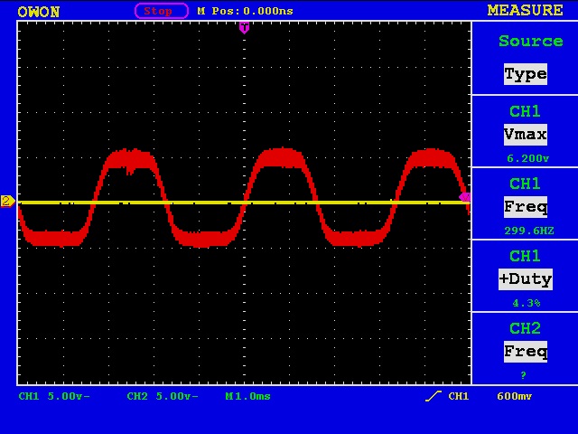

Növeltem a holt-időt. A 2db 22pF kondenzátort kicseréltem 220pF-ra. Ezt a holtidőt már soknak tartom. Viszont ettől jobban nem engedi magát akkor sem kivezérelni pedig a táp még messze van.

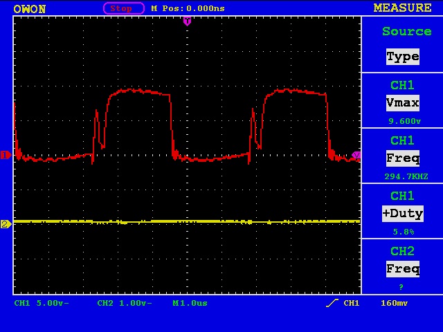

(#) Suncorgo hozzászólása Dec 7, 2011 /
Ez üresjárat. Odáig jutottam hogy megmértem U2 bemenetét. A szkóp GND-je U2 3. lábán van. Tehát arra voltam kiváncsi hogy U2 "mit lát" eből a fűrészjelből. Látszik hogy van benne zavar. de csak az egyik félperiódusban. Végigméregetve s szinttolót és az ellenütemű kimenet konverteren át egészen eljut az IR bemenetére. Ettől a felső fet kinyit lezár egy kis időre és utána jön a 4 szög jel miatti "normál" kinyitása. Ebből kiderült hogy miért kezd először a kimeneti jel alja torzítani. Ház ezért mert ez a plusz kis kitöltési arány hozzáadódik a felső fet nyitva tartási idejéhez. Ezért ez lekorlátozza a kivezérelhetőséget. Remélem jól gondolom. Már csak az a kérdés hogy hol szedheti össze ezt a zavart az áramkör. Van valami ötletetek?

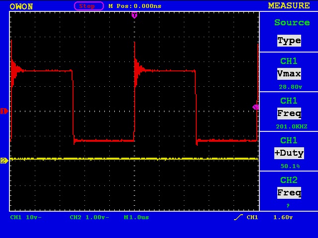

Itt látszik mikor a felső fet bekapcsol akkor ott van egy nagyfrekis rezgés. Ez amint láttuk vissza is jut a U2 bemenetére. Ez zavarja be kegyetlenül. Mit, hol lehet ez ellen tenni?
(#) lorylaci válasza Suncorgo hozzászólására (») Dec 7, 2011 /
Lépések:
1. gátold meg a a zaj visszajutását a visszacsatolásba, rakj be egy nagyfrekis szűrőt
2. Lassítsd kicsit a FETek kapcsolását, ezzel az ilyen berezgések csökkennek
3. Tervezz RC snubber, így a berezgéseket kicsit tudod csillapítani

(#) (Felhasználó 46585) válasza Suncorgo hozzászólására (») Dec 7, 2011 /
Nem hiszem, hogy ez okozná a problémát, ugyanis neked szimmetrikusan nem lehet teljesen kivezérelni a végét. Ez a berezgés még nem olyan nagy, meg ha ez komolyan számítana, akkor aszimmetrikus lenne a kivezérelhetőség.

Kötöttem a bemenetre vagyis U2. 2. lábára egy 100k potmétert. A 2 végpontját pedig az opa +/- lábára (tápjára) Elkezdtem tekerni negatív és pozitív irányba is. Semmi baját nem láttam szépen majdnem tápig ki lehet vezérelni így, a tápot közelítve csökken a kapcsolófreki. Már csak az az érdekes hogy hangfrekvenciával vezérelve pedig nem jó. Próbáltam máshová is kötni a bemeneti GNDt de ugyan az a helyzet. Potméterrel miért jó hangfrekvenciával miért nem? Ilyet még nem láttam.
Nem lehetséges, hogy a hangfrekvenciás jelforrásodat nagyon beterheli az 1-kiloohmos bemeneti ellenállás? ( Egyébként is nagyon gyenge dolog lesz ez 47-szeres erősítéssel.)

(#) Suncorgo hozzászólása Dec 8, 2011 /
Nem hiszitek el mit csináltam vele és jó lett..... Igaz még a hangját nem hallottam (csendbe kell lenni) de szkópon semmi sem látszik. A 12V táp ami a 4077nek és ir2110nek csinálja a tápot zavart láttam. Hiába kondiztam akkor is ott volt. Most lehet mondani hogy hülyéknek áll a világ tettem egy 100nF kondenzátort a 12Vot előállító BD emiter-kollektorára.
(#) lorylaci válasza Suncorgo hozzászólására (») Dec 8, 2011 /
A segédtáp szűrésével mindig figyelni kell. A TAS5630 például RC szűrőket javasol a gate-meghajtókhoz.
Sokan tapasztalták, hogy pl a stabkockákkal is hibák akadnak, mivel nem bírják ezeket a hirtelen áramcsúcsókat.
Én 1µF 25V X7R SMD kerámia kondikat szoktam bekapolni, azok megállják a helyüket, és nem szokot ilyen probléma lenni.

(#) Suncorgo válasza lorylaci hozzászólására (») Dec 8, 2011 /
De épp ez az hogy vagy a stabilizátor bemenetét vagy a kimenetét szűröd. Egyik se volt jó. Csak a tranya emiter kollektora között lett jó. Ezért gondolok arra hogy az ott nem csak szűr.
