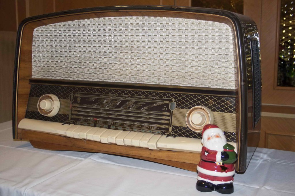

(#) laci6662 válasza gkari hozzászólására (») Dec 10, 2011 /
Nah, sikerült előbbre jutni a Pacsirta URH részével, úgy néz ki beindult
FM generátor hiányában összedobtam egy mini OIRT transmittert, ezt egyből be tudtam fogni vele 68MHz környékén, de csak nagyon gyengén, később kiderült, hogy az ECH81 foglalata KH-s, miután kitisztítottam, kicsit összébb hajlítgattam a lábakat egyből lett térerő és már nem is recsegett.
Viszont olyan probléma van még vele, hogyha pont az adó "közepére" hangolok (a varázsszem maximális térerőt mutat) akkor elnémul, csak akkor szól normálisan, ha egy picit félre van hangolva, ezt mi okozhatja szerintetek?
A másik kérdésem pedig, hogy nem tudom milyen ennek az érzékenysége/tükörfrekvenciás elnyomása, de sokan írták, hogy tükörfrekvencián simán fognak vele néhány FM2-es adót, én viszont egyet sem találtam vele.
Üdv: Laci

(#) gkari válasza laci6662 hozzászólására (») Dec 11, 2011 /
Erre az elnémulásra én bizony (főleg a 2.)KF problémára gyanakszom (C62, R28). Hogy tükörfrekin éppen hallható-e valami, az nagyon sok minden függvénye. A KF jel kinyerhető egy másik gépből, de meg kell oldani az FM modulációt is, hogy indikálható legyen a hangolás. Az FM érzékenység:10uV, keverőrácsról:25uV, EBF rácsról:1,1mV.

(#) laci6662 válasza gkari hozzászólására (») Dec 11, 2011 /
A 2. KF-ben az aránydetektorban van egy trimmer, ami min. állásban van, gyakorlatilag ütközésig állítva, ellenállása 1 Ohm körüli (nemtudom ,hogy hozzányúlt-e valaki vagy gyárilag), nem lehet hogy emiatt némul el pont mikor az adóra lenne hangolva?
Más:
Alapbúgás milyen szinten normális a Pacsirtánál?
Mert van egy nem túl erős de hallható 50Hz-es búgás, nem erősen zavaró de ha lehet megszűntetném.
A puffert kimértem, bőven megvan az 50µF-os kapacitása, de próbára azért bedobtam helyette 2 új 47µF 400V-ot, ez sem segített a búgáson, inkább hajszálnyival rosszabb lett.
(#) Janó bácsi válasza mokuspar hozzászólására (») Dec 12, 2011 /
Üdv. A készülék csak AM sávokon működik, vagyis hosszú-közép-rövid. Hosszúhullámon (legalább is mifelénk) nincs fogható adó, középhullámon a Kossuth (Solti adó) fogható, és pár helyi állomás, esetleg Román, Szlovák vag y Orosz-nyelvű adók. Röviden még van nyüzsgés, ott sok adó jön, legtöbb valamilyen arab nyelven. A készülékhez kell antenna, 15-20-m vezeték, padlásra, teraszra, kertbe kifeszítve, vagy valami nagyobb fémtárnyhoz kötve (dojler, radiátor stb.) AM rádiónál a konverter fogalma nem értelmezhető.
(#) Janó bácsi válasza laci6662 hozzászólására (») Dec 12, 2011 /
A jelenség mindenképpen az aránydetektor hibájára utal, valószínű elhangolódott. Sajnos ilyen öreg készüléknél nem lehet bízni abban, hogy a gyári beállítások még míndíg jók, pláne ilyen magas frekvencián, hiszen az alkatrészek öregszenek, a műanyag tekercstestek vetemednek, a vezeték oxidálódik, a vas anyaga vegyileg változik stb. Tehát nem lehet elkerülni a hangolást.Ezen kívül hibás lehet a két germánium dióda is, hiszen ezek különösen hajlamosak az "öregedés"-re, valamint a két hidegítő, illetve a csatoló kondik is. A kismértékű alapbúgást szerelési hibák is okozhatják, túl közel van a hangszóró a hál. trafóhoz, próbáld ki külső hangszóróval, vagy kidobozolva, hátha úgy nem búg.Esetleg meg lehet cserélni a hangszóró kivezetések polaritását. Üdv

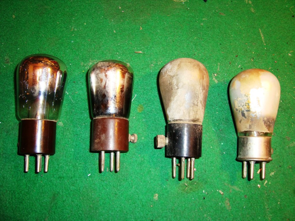

(#) Janó bácsi hozzászólása Dec 18, 2011 /
Tisztelt kollégák. Ma délelőtt a vásárba vettem ezeket a csöveket, de sehol nem találok róluk semmi adatot. Ha valaki tud segíteni, megköszönném.
A csövek: 2db Irene super felíratu DO 14 tip. cső
1db Vatem feliratu DGP 3 tip. cső
1db Philis, Minivatt A441 tip. cső
(#) Janó bácsi válasza Janó bácsi hozzászólására (») Dec 18, 2011 /
Bocs, de az is lehet, hogy az első számozása nem DO 14, hanem D 014.
(#) _BiG_ válasza Janó bácsi hozzászólására (») Dec 18, 2011 /
Az A441 megvan.
Hollandul
És itt a DGP3, ami ugyanaz, mint az A441 (lásd: Equivalents), de kicsit tán értelmezhetőbb.
