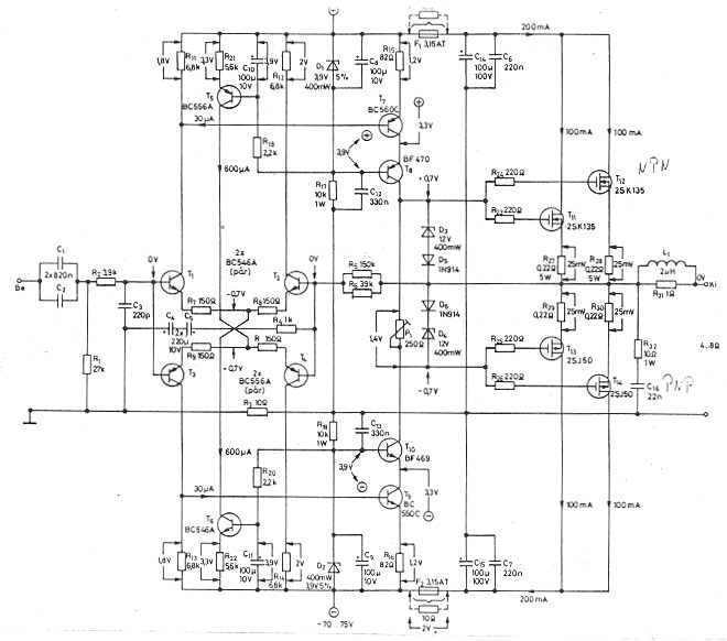

(#) szamóca hozzászólása Aug 11, 2007 /
AZ LENNE A KÉRDÉSEM, HOGY ÉPÍTETT-E VALAKI ERŐSÍTŐT ENNEK A RAJZNAK ALAPJÁN? JÓ LENNE HA MEGOSZTANÁ TAPASZTALATAIT.

(#) Parázs Gábor válasza szamóca hozzászólására (») Aug 11, 2007 /
Én nem épitetem még meg, de mindenképen meg akkarom.Az egyik Sipos Gyula könyvben a leirást is megtalálni ha érdekel szolj.

(#) szamóca válasza Parázs Gábor hozzászólására (») Aug 11, 2007 /
Én is onnan szedtem, szemezek vele jó pár éve, de nem kispályás lehet az biztos! egyszer találkoztam Szolnokon egy öreg szakival, aki megépítette. Azt mondta "ilyet még nem hallott, állati jól szól! A végtranyókat viszont nehéz lessz beszerezni sztem.
Hq videoban kapsz helyetősítőt de baromi drágák.Egyik haver egy hibridbe vett helyetesőt de a 4db 12 000Ft volt.Aszem BUZ901-905 (ezek is TO-3-sok) párost ajánla a hq video.
Tehát 2 pár BUZ 12rugó? Ez veszett húzós! Stereoban az már 24eft, csak a vég/ez a vég/!! :eek2: Az IRF-ekkel nem lehet helyettesíteni? (nem tudom azok J-FET-ek-e?)
Nem hiszem, hogy lehet IRFkel mert ezek a 2sk-s fetek kimondotan audio célra gyártot fetek voltak ezért kevés darabot gyártotak (Hitachi gyártota őket) és méregdrágák voltak de szerintem ezért drágák a helyetesítők is.Meg ha helyetesíted is IRF-kel akkor hangja már biztos nem olyan lesz.De ha tényleg olyan jo hangu erősítő akkor megéri szerintem.Hova valosi vagy?
(#) szamóca válasza Parázs Gábor hozzászólására (») Aug 11, 2007 1 /
Azt tudom hogy Hitachi gyártmány, más kapcsolásban is láttam már, talán Urbán is használta régebben ha jól emlékszem de lecserélte beszerzési gondok miatt. Monorierdő-n lakom.

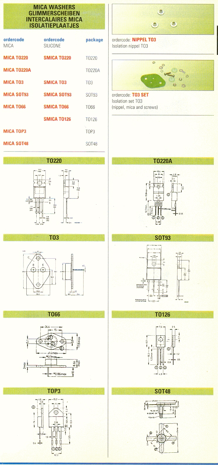

(#) szamóca válasza Gery hozzászólására (») Aug 11, 2007 1 /
Igen feltétlenül! csillám és szigetelőgyűrű/K/! multival ellenőrizd . ellenkező esetben elszállnak a tranyók.

(#) Gery válasza szamóca hozzászólására (») Aug 11, 2007 /
És vmi házilag készített szigetelőt lehet csinálni valamiből??
(#) Peti_85 válasza Gery hozzászólására (») Aug 11, 2007 /
Hát én pl olyat láttam (monitor alaplapokban), hogy a tranyók/fetek alatt nem az a szokványos csillám van, hanem csak egy sima átlátszó műanyag lapka! Lehet, hogy nem egy mezei műanyag volt, de első ránézésre olyan volt, mint egy írásvetítő fólia. Persze mind a két oldala bekenve hővezetőpasztával.
Amúgy filléres dolog, de kereshetsz valami vékony műanyagot, amiből tudsz vágni méretes lapocskákat! :yes:

(#) Gery válasza fureszk hozzászólására (») Aug 11, 2007 /
OKé nemis a pénz a lényeg most mert gondoltam hogy nem egetverően dága, csak akkor a hétvégén már be nemüzemelem nyilván...
Ja igen amit még észrevettem:
A bemeneten a baloldali az árnyék a joboldali a pozitív igaz?
Gery feltétlen vegyél szilikonzsírt (pasztát) és a csillámszigetelő mindkét oldalát kend be vele. Nem kell sok úgy is kinyomja maga alól ha lehúzatod. A furatok sorját is szed le mert kilyukaszthatja a csillámot. És add meg a tranyó tokozását /TO-3:TO-220/ahoz adják a csillámot + a szigetelő gyűrűt .
Szigetelő pasztám van, mert már csináltam erősítőt (pl tda7294) csak az is mono volt.
Egyébként ez a tokozás tipus amit írtál ez csak a végtranyó?? Mert gondolom a másik 3 tranyó alá is kell venni nem?
Amit felszerelsz a hűtőidomra mindet szigeteld el! :yes:
Ezek csak példák voltak a tokozásokra. hirtelen csak ezt tudtam összekaparni azonosításra, de majd körülnézek.
Jah igen hővezető paszta, sorry
De szigetelést a másik 3 tranyó alá is kell venni?
(#) Gery válasza szamóca hozzászólására (») Aug 11, 2007 1 /
OK értem akkor hétfőn elugrok a boltba
