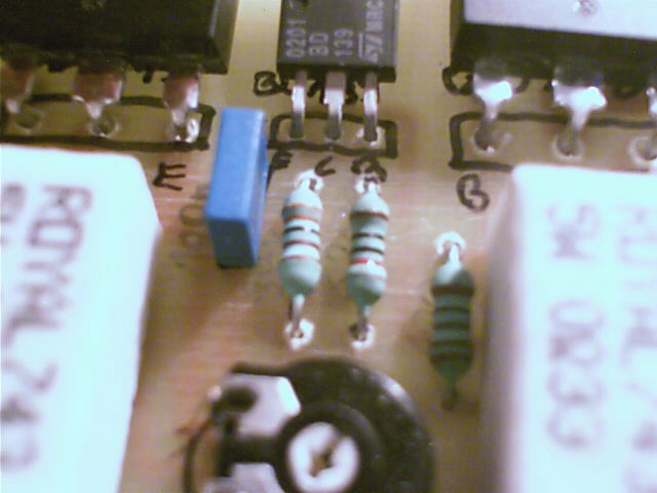

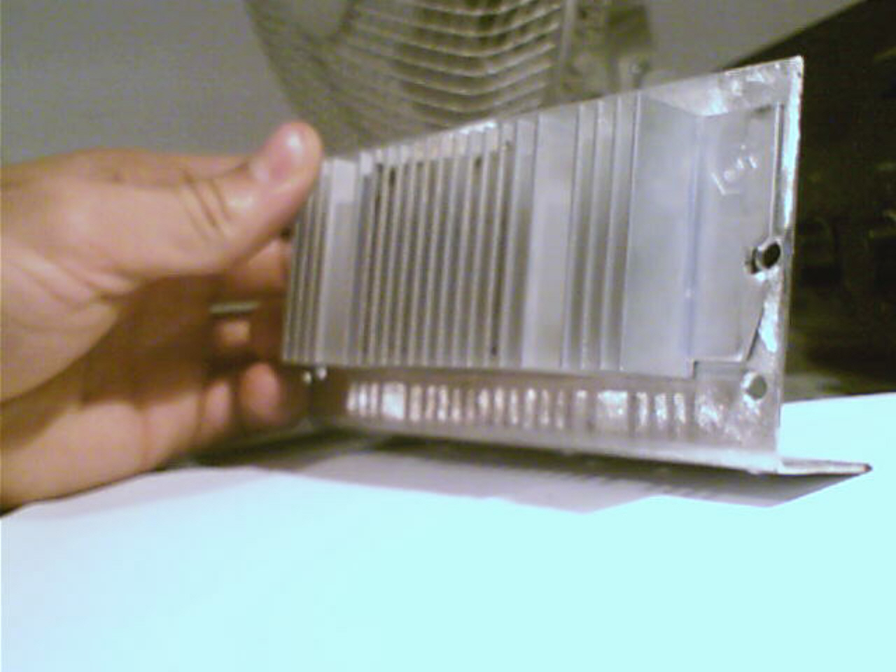

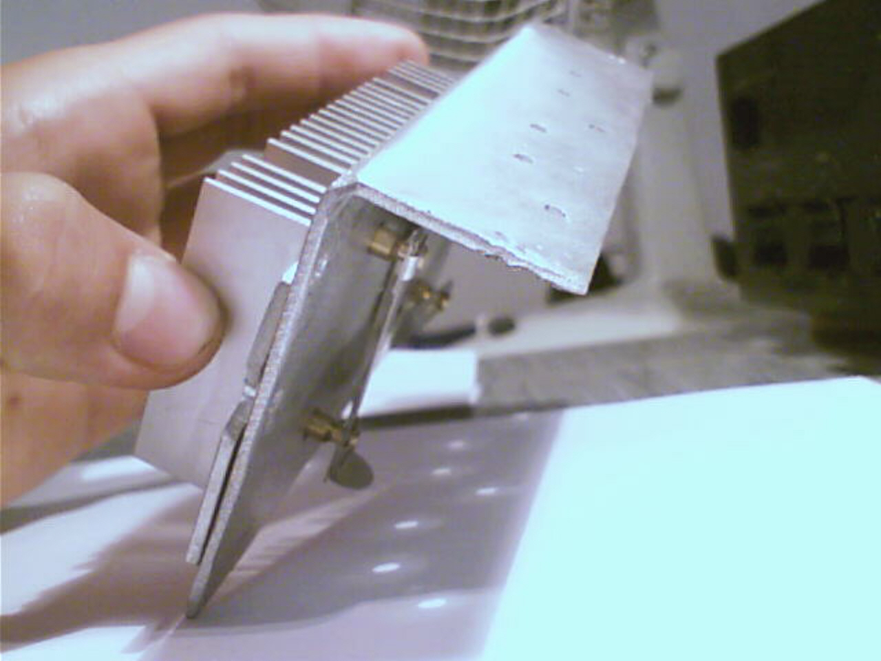

Már majdnem kész az st151-em csak a szigetelő csillám miatt még nemtom összerakni, a tranzisztorokat beforasztani.
Mellékelek képek a hűtésről is ami mostmár alumínuiumbol van
Viszont asszem megint elkapkodtam és hülyeséget csináltam mert mindnenhova a sima 4forintos ellenállást vettem ami tudtom 1/4-es wattos
Az egyik képen jól látszódik az ellenállás, szerintetek cseréljem ki az összeset csak akkor kicsit már gányolt lesz.
Egyébként ha itt is lényeg a nagy kivezérlés: +-17Voltror megy és egy ilyet fog hajtani (250mm)
(#) Kovidivi válasza Gery hozzászólására (») Aug 12, 2007 /
Hello!nekem azt mondta az eladó, hogy ezek az ellenállások fél wattosak (de nem bízok benne, mert a 131 ft-os ic-t sztem 230nak számolta (csak egy számológéppel dobálta össze a számokat,és a végén mondott egy összeget Satel )). legközelebb részletes számlát kérek...
link javítva szabi83
(#) Gory válasza Gery hozzászólására (») Aug 12, 2007 /
Nekem a kép alapján ezek 0,6W-os fajtának tűnnek. Így a méretből saccolva. De lehet akkor hogy a kép csal.

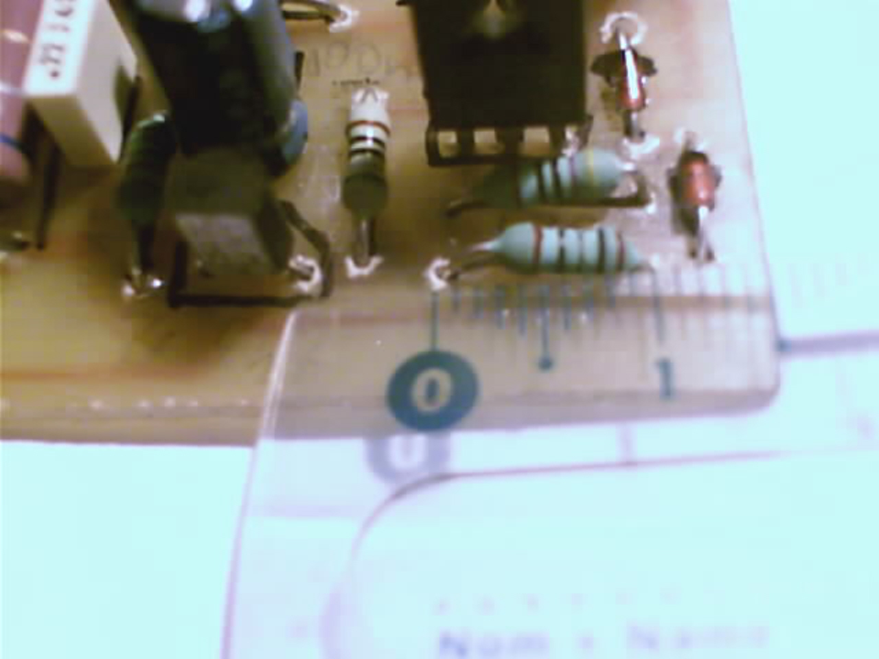

(#) Gery válasza Gory hozzászólására (») Aug 12, 2007 /
Gondolod?
MErt megmondom őszintén hogy nemvok benne biztos. Ha csak "sima" ellenállást kérek akkor mindig ezt kapom. 4ft darabja. Vagy van ennél kisseb is ami 1/4Watos...
Itt van még egy kép vonalzóval mellete!
Ez több mint valószínű hogy a 0,6W-os fajta. A 0,25W-os az kb akkora mint ott mellette a diódák. Szóval kisebb.
NAh akkor most megnyugtattál, legalább nincs semmi probléma

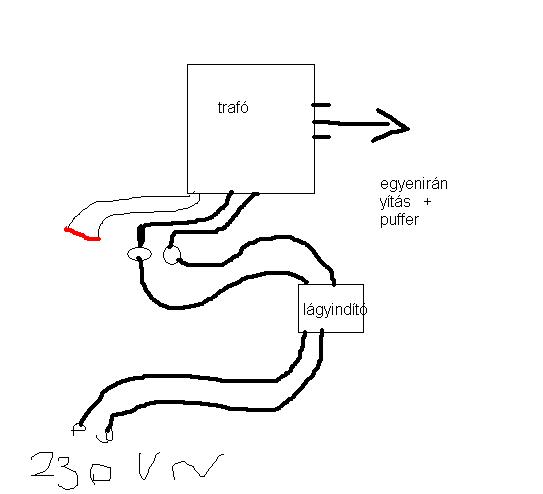

(#) Gery hozzászólása Aug 12, 2007 /
Ismét vagyok méghozzá
Megcsinálta a 60Wattos izóval azt a szuper szerkezetet amit írtam. Kipróbáltam a gyári erősítőmnél: felvillant majd elaludt. Utánna a fél éve használt tda7294esemnél is, de ott folyamatosna világított
Mellékelek képeket hogy mit hogy csináltam. MOst egy 1000VA -es trafórol üzemel (nemvolt más, itthon talltam ), leszedtem a végfokot is az erölködőröl és ugyse volt jó.
Mi lehet a probléma? Talán mert párhuzamosítani kellet a primert, mert 110Voltal is megy.? Vagy a nagy teljesítmény? Esetleg a lágyindító?

(#) szabi83 válasza Gery hozzászólására (») Aug 12, 2007 /
Van nekem:
2 raszteres 0.4W -os fémréteg
3 raszteres 0.6W -os fémréteg
3 raszteres 0.25W -os carbon
stb
Szvsz a méret lényegtelen.
Nekem van 0.25Wos és 0.6Wos, nagyságra ugyan akkorák.
+-17V kevés neki, mászkálni fog a munkapont, ha sikerül beállítani :no:
(#) Peti_85 hozzászólása Aug 12, 2007 /
Jééé ... Egy ugyanolyan végfok, mint az enyééém
Nagyon jó ötlet, hogy berajzolgattad az alaktrészeket! Tetszik!
És amúgy elmegy az 17 Voltról, de szerezz be valami komolyabbat majd! De amúgy ahhoz elég is lesz az a borda, talán nem árt majd neki egy venya...
