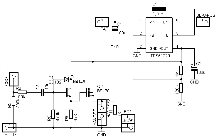

Lefelejtettem, rendeltem a texastól dc-dc konverter ic-t, igaz azt nem terveztem még bele a rajzba, de már elég kicsire sikerült összehozni a meghajtót. Ez nagyjából 27x50mm.

Van ismerős, aki használ ilyet két darab AAA-s akkuról, DC-DC inverterről elmegy neki kb. 40 órát - kijelzővel. Szerintem nekem megfelel ez a fogyasztás. Bár igazat megvallva még nem repültem rá erre a részére, de saját belső akkut szeretnék bele, amit USB-n keresztül akár PC-ről is tudok tölteni. Nem akarok elemet venni és nem akarok külön akkukat, külön töltővel sem töltögetni. Esetleg tudnál hevenyészni egy rajzot arról, hogyan kellene bekötnöm a FET-et, hangszórót ebbe a körbe? - nagy segítség lenne! Köszönöm, körülnézek az ebayen akkor. Amire nem írják, hogy "nem rádióaktív", az jó lehet?

Most had ne kelljen már ezt lerajzolni, van egy logikai feted mondjuk IRL540, a gatet rákötöd az inverter kimenetére, a drainre rákötöd a tápot, a sourceal meg sorbakötöd a hangszóródat, a hangszóró meg megy a földre. Itt már lehet 8ohmos hangszórót is használni, mivel kapcsolóüzemben megy, ezért nem gond a kis impedancia. Tehát ide rátehetsz egy nagy teljesítményű hangszórót is, jó hangos pattogás lesz az eredménye

Köszi, ez így világos, ellenállásnak elég a hangszóró ellenállása? Gate-hez sem kell semmi soros ellenállás? Bocs, de nem értek ehhez...

Arra kell ügyelni, hogy a hangszóróra ne kerüljön DC szint, tehát rövid, meredek impulzusok kellenek, akkor a hangszóró impedanciája elég lesz.
Ez jól hangzik, de hogyan biztosíthatom? Gate-el sorosan egy kondi?
Semmi esetre sem, ehhez kell egy jelformáló rész. De szerintem az impulzusok elég keskenyek ahhoz önmagukban, hogy ne okozzanak különösebb problémát, az inverterek pedig biztosítják a gyors felfutást. Tehát menni fog az 1fetes kiegészítéssel is.
Na, most elkészítettem egy kis kiegészítést az IH-12-es számlálómhoz, amin alapból nincs hang, és 1,2V-ról megy.
Ez a kiegészítő elvileg bármilyen más műszerhez alkalmas, lemerült akksival is megbírkózik, van benne egy kis dc-dc konverter. Következő lépés a komplett számláló

Hát egyelőre szerintem ez nem lényeges, majd esetleg a következő verziónál ahol már amúgy is lesz PIC és kijelző. A lényeg egyelőre, hogy a lehető legkisebb méretben, legkevesebb fogyasztással, legegyszerűbben, és legolcsóbban meg lehessen építeni az egészet. Szerencsére sikerült megtartani a CMOS logikát, illetve FET-et a boost konverterhez, így már csak konkrétan ki kell mérni majd a fogyasztását. Egyedül még az induktivitással és a konverter logika kitöltési tényezőjével kell játszani, mert nagyon nem mindegy, mekkora egyenáramú összetevő folyik a tekercsen fogyasztás szempontjából.

Alapvetően én is ezt a két boltot látogatom, próbáltam az online katalógusban találni valamit, de az nem volt bíztató. Láttál is már ott ilyet, vagy csak bízol benne, hogy van nekik? Idézet: „Most had ne kelljen már ezt lerajzolni, van egy logikai feted mondjuk IRL540, a gatet rákötöd az inverter kimenetére, a drainre rákötöd a tápot, a sourceal meg sorbakötöd a hangszóródat, a hangszóró meg megy a földre. Itt már lehet 8ohmos hangszórót is használni, mivel kapcsolóüzemben megy, ezért nem gond a kis impedancia.” Bocs, de ezzel kapcsolatban kérdeznék még: amit te ajánlottál FET-et, az egy 100V-os, 36A-es, TO220-as tokozású FET. Talán egy kicsit kisebb is megfelelne, de nem vagyok jártas nagyon ebben a témában, nem tudnál ajánlani valami kisebb méretűt, ami azért a 8 Ohmos hangszórót szépen meghajtja? Hogy áll amúgy a saját kapcsolásod? Van fejlemény?
BS170.
