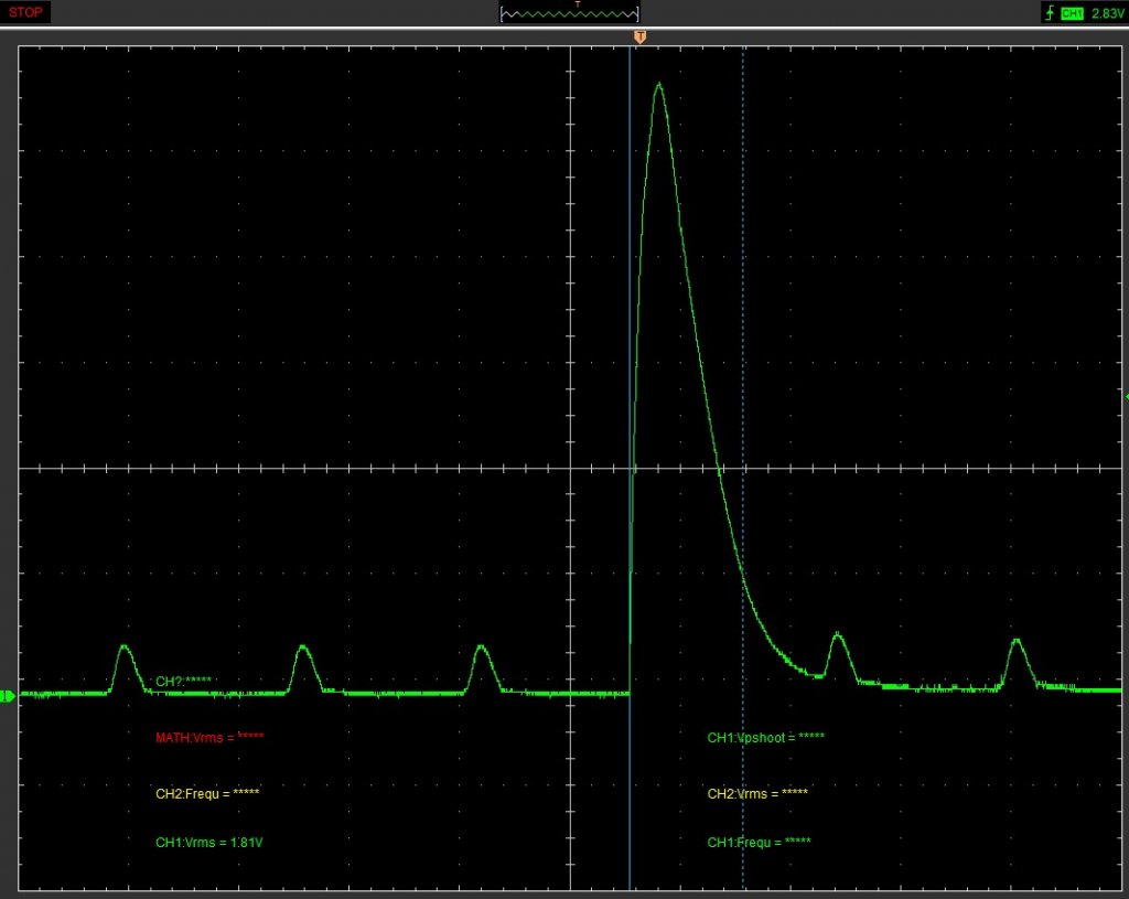

(#) Collector hozzászólása Dec 30, 2011 /
Ja egyébként megnéztem, hogy is néz ki egy ilyen impulzus, mellékeltem képen. A kurzor nagyjából 200us időt mutat. Egy darabig nem tudtam, mik azok a kis periodikus csúcsok, aztán rájöttem, hogy a csőnek is van kapacitása, és a meghajtóban lévő trafónak lehet ez a frekvenciája, az impulzusok áthaladnak a cső pár pF-os kapacitásán, és egészen eljutnak a hangszóró előtti fokozatig, persze ez nem gond, a FET nem nyit ilyen kis feszültségtüskékre.
