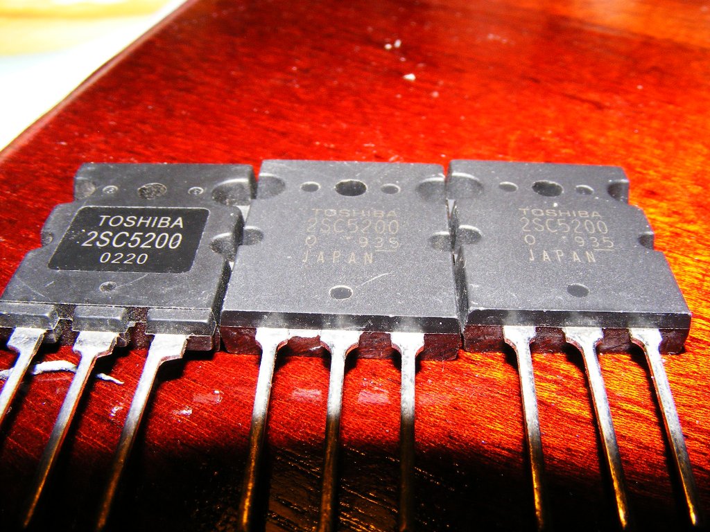

(#) Moszkvai válasza Dr Endugu hozzászólására (») Dec 19, 2011 /
Ebből a két fajtából sikerült vásárolni. A jobb oldali két darab elég jónak tűnik. A baloldali jóval gyengébb és elég gyanús is.
(#) reloop válasza (Felhasználó 13571) hozzászólására (») Dec 19, 2011 /
Jogos észrevétel, mindössze kiutat kerestem az alacsony bétájú végtranzisztorok problémájából. Sima darlington - félek - rosszabb eredményt hozna.
(#) Dr Endugu válasza Moszkvai hozzászólására (») Dec 19, 2011 /
El kell keserítselek, de a fényképen a bal okdali egy hamisítvány, azaz utángyártott tranzisztor! A középső, és a jobb oldali, az hibátlan, eredeti!Bővebben: Link Itt olvass utána!
Gondolom valami tömeg tranyó, amit olyanná feliratoznak amilyenre éppen szükség van.
(#) Ge Lee válasza Moszkvai hozzászólására (») Dec 20, 2011 /
Ez úgy működik, hogy amelyik típusból sok fogy azt elkezdik hamisítani (mert azt megéri, amiből keveset vesznek azt nem éri meg). Ezért pl. a BD249, 2SC3281, 2SC5200, 2N3773 kerülendő. Persze 100W feletti végfokot nem is érdemes tranyóval csinálni, de szobahangerőre a hamis tranyó is jó lehet.
