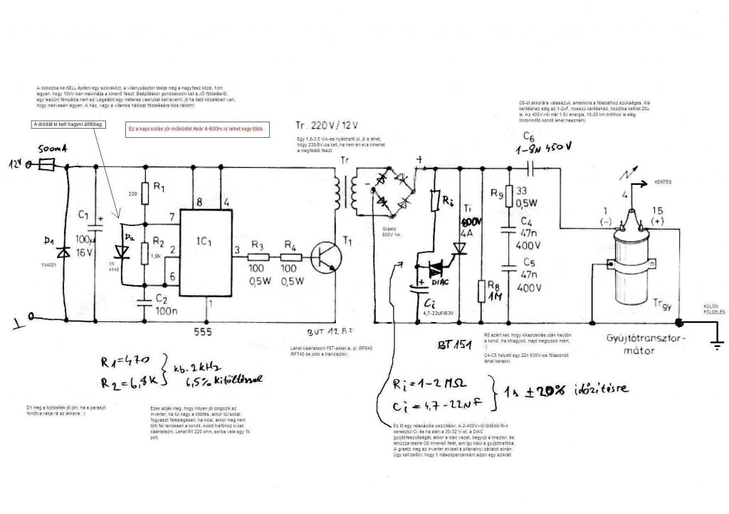

Uraim,kérdezném tisztelettel, a mellékletben látható inverteres pásztorba a T1 helyére TIP122 megfelelne (?), nincs BUT12AF tranyóm,esetleg valamilyen fet Pl: IRF540,630 stb.... Köszönöm!
(#) Cavalier válasza erdgab hozzászólására (») Dec 20, 2011 /
Múltkor próbáltam valamilyen darlingtont egy pár percig ment, de egyszer, amikor a tirisztor a másik felén kisült, akkor elpukkant. Biztos kapott valami tranzienst, vagy túláram volt a töltési szakasz elején. Próbáld ki vele, meghajtani meg fogja az biztos.
Az IRF540 is jó, én is azt raktam bele amikor a tranzisztor elhalt. (vagy IRL540-et, az már 5V-on kapcsol.)

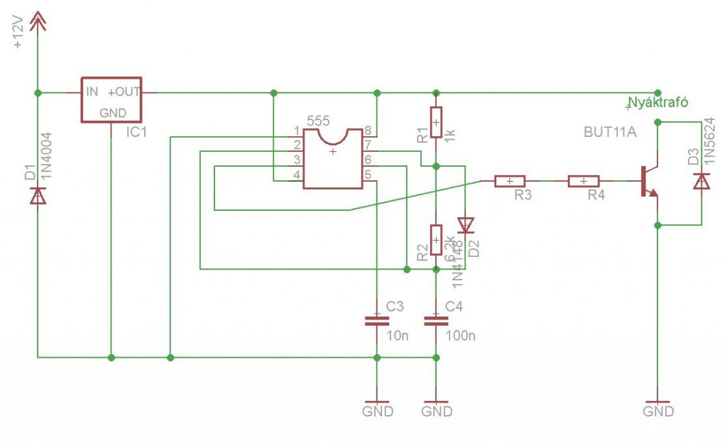

Szerintetek az normális jelenség, ha az 555-öst tartalmazó, inverter körben a bekapcsolást követően a feszültség a normál, 7812-es kimeneti 12V-ról leesik 8,2V-ra ?
Nincs rákötve az időzítő kimenetére semmi, csak a multiméter a méréskor.
Megmértem a frekit multiméterrel közvetlen az 555 kimeneti lábán, ahol kb. 1,5kHz-et mutatott úgy, hogy csak az egyik mérőtüskét tettem a lábra. Ha a "null" tüskét a bemeneti "földre" teszem, és így helyezem a pluszos tüskét a kimeneti lábra, akkor a mért freki kb. 16kHz.
A két 100 Ohmos ellenállás és a tranzisztor bázisa közé téve a pluszos mérőtüskét a mért frekvencia 6,4kHz-re nőtt meg.
Az erre a diódás időzítő kapcsolásra vonatkozó frekikalkuláló képlet alapján a kimeneti jelnek 2kHz körül kellene lennie R1=1k, R2=6,2k C=100n használatával, ehhez képest ez a multis mérés szerint csak 1,5Khz.
Nem tudom, melyiknek higgyek.
(#) minitrue válasza libertitas hozzászólására (») Dec 27, 2011 / 1
Ha az áramkör a rajzod szerinti, akkor a stabilizátor hiányolja a hidegítőkondenzátorokat. A bemenetére célszerű nagyobb (puffer) elkót, a bemenetére és kimenetére pedig kis (pl. 100nF, meg kéne nézni az adatlapját) kerámiakondit rakni, minél közelebb a lábaihoz.

(#) libertitas válasza minitrue hozzászólására (») Dec 27, 2011 /
Köszi.
Azért nem tettem bele eddig hidegítő kondikat, mert az adatlapja a 7812-nek azt írja, hogy kis áramú alkalmazásokhoz nem szükséges, illetve pl. bemeneti kondi csak akkor kell, ha hosszú vezetékkel kötöm rá a tápot.
Minden esetre az adatlap azt írja, hogy bemenetre 330nF-os kerámiakondi, míg a kimenetre 100nF-os kerámiakondi kell.
Ezeket akkor bekötöm, illetve a tápot a trafóhoz közvetlenül a betápról (a feszstab előttről veszem le). Ez amúgy miért fontos ?
Rádugtam az immár hidegítőkondikkal is felszerelt invertert a teljes kapcsolásra és továbbra is az ominózus "zárlatszerű" jelenséget tapasztaltam a gyújtótrafós körben.
Az 555 kb. 2,2-2,3kHz-el kapcsolgat, mely a NYÁKtrafót 230-240V-ra gerjeszti. Ezt mértem a NYÁKtrafó kimeneti oldalán, még egyenirányítás előtt.
Viszont ha rajta van a gyújtótrafós kör a NYÁKtrafó kimenetén, akkor egyszer elmászik az 555 kimeneti lábán mérhető freki 7-9kHz-re, illetve a gyújtótrafós körben szinte nulla a feszültség az egyenirányító diódák után. (Megj.: az inverternél a tranyóval a NYÁKtrafóra kapcsolgatott tápfesz. még a feszstabról jön, nem közvetlenül a betápról)
Mértem a DIAC két oldalát is, és mind a tirisztor felőli oldalán, mind a kondi felőli oldalán nulla a fesz. a földhöz képest.
Nem tudom egyszerűen, hogy mi okozza ezt a zárlatszerű jelenséget. A végfok oldalon lehet szerintem a probléma forrása, mert a NYÁKtrafó kimenetéig minden stimmel.

(#) libertitas válasza poros hozzászólására (») Dec 28, 2011 /
Legnagyobb bánatomra nincs itthon semmilyen olyan kondi, ami többet bírna mint 50V.
Viszont a kondi rákötése nélkül is "zárlatosan" viselkedik.
Nem lehet, hogy a tirisztor folyamatosan nyitva van, mert vagy a diac vagy a tirisztor nem működik rendesen ?

(#) erdgab válasza libertitas hozzászólására (») Dec 28, 2011 /
BT151/800
(#) Wegg válasza libertitas hozzászólására (») Dec 28, 2011 /
Bt151/800 Igen ez jó oda nekem is ez ketyeg .Diac-nak meg DB3 használtam . Két kollégánál is rendben tartja a kutyákat.A diac olyan 30-32 Volt környékén adna impulzust a tirisztornak tehát addig kellene tölteni a kondenzátort a diac körben.Az ismétlődési periódus pedig 1mp +- 25%.Ha 1mp-re állítod akkor az jó még ha el is mászik egy kicsit.
(#) libertitas hozzászólása Dec 29, 2011 /
Kimértem külön a tirisztort, és akkor is vezet a katód-anód ág, ha a gaten nincs feszültség, ami szerintem nem megengedhető. Ebből arra következtetek, hogy sajnos elszállt a gate, tehát csere lesz.
Hogy miért, arra tud esetleg valaki kapcsolásból eredő magyarázatot adni ?
Kellene valahova védődióda, ahova nem tettem, vagy mire kell odafigyelnem a következővel ?
Úgy néz ki, hogy nagy nehezen sikerült megtalálnom a probléma nyitját.
Miután kicseréltem a használt és vélhetően hibás tirisztort egy ugyanolyan újra, a zárlat-probléma még ugyanúgy fennállt. Viszont, próbapaneles méregetésem során láttam, hogy ennek a tirisztortípusnak a gateje annyira érzékeny (uA-es triggeráram és 0,4V-os triggerfesz.), hogy már kézérintésre vagy egy fém kontaktusra kapcsol, mely igazolódott a végfokban is.
Amikor ugyanúgy visszaforrasztottam a tirisztort, ahogy az előtte lévő is volt, továbbra is "zárlat" volt, viszont amikor leföldeltem a gate-et, a probléma megszűnt és mérhető volt az egyenirányított közel 300V.
Miután a diacot is visszaforrasztottam a probléma újból előállt, hiszen ameddig nem nyit a diac a gate feltételezésem szerint "lebeg", de semmiképp sem fix potenciálon van.
Nem tudom, lehet-e orvosolni a problémát egy új tirisztor vásárlása nélkül valamiféle kisebb trükkel, vagy csak egy új típus nyújt megoldást erre ?
(#) Remci válasza libertitas hozzászólására (») Dec 29, 2011 /
Milyen tirisztort használsz? Tegyél bele BT151-800-at, ahogy a többiek is írták és valószínű menni fog. Csináltam már párat ebből a pásztorból és első rúgásra indult. Mai napig mennek.
