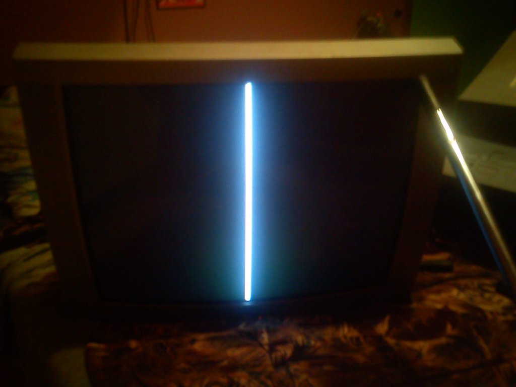

(#) bakmor hozzászólása Dec 24, 2011 /
hello
segítenének? van egy orion 2835s 70 cm és tvm. eggyik pillanatról a másikra csak egy függőleges csík lett a képernyőn.csatoltam képet a tvről és a panelról.mi lehet a baja? hol keressem a hibát? a panel képen meg tudná nekem vakai mutatni? előre is köszi a segítséget.
Hello lemaradt a kép
