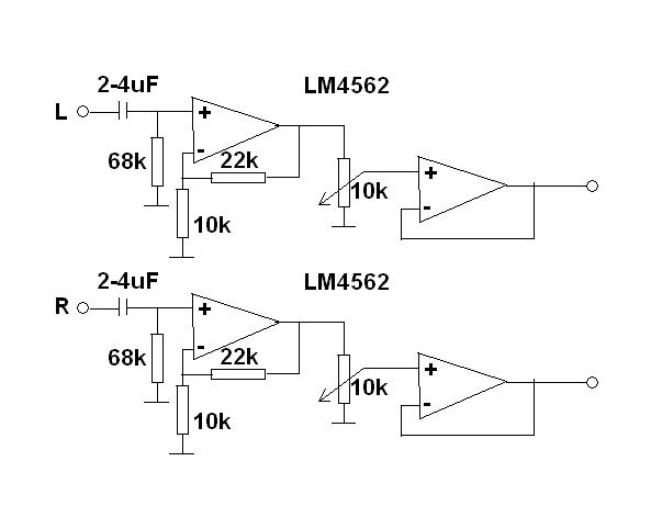

(#) saraha válasza emersys hozzászólására (») Dec 18, 2011 /
Szia.Tulajdonképpen nem tudom,hogy alul vagy felül illesztett-e a dolog.A poti egy 100k-s alps dual poti abszolut nem kontakthibás és a fémháza testen van, de ez a jelenségtől független.A jelenség pedig a következő:minimum állástól kb:75%-ig valami zajt visz be a rendszerbe max.állásban olyannyira nincs zaja,mintha nem is lenne bekapcsolva a rendszer.Brummról szó sincs mert kapcsitápos az amp.Igazából még nem próbáltam másik potival csak érdekel ez a jelenség.
Azt hiszem szamócának lesz igaza de majd holnap kiderül.
Az amp. EZ.
Poti nélkül természetesen tökéletes de kell rá a tekerő.

(#) pucuka válasza saraha hozzászólására (») Dec 18, 2011 /
Az erősítőd bemeneti impedanciája 50 kohm körül van. Nem az illesztés a probléma, hanem az illeszkedés. A 100 kohm esetében ez már erősen terhelt osztót jelent, ami azt jelenti, hogy a poti karakterisztikája is jelentősen megváltozik, de a frekvencia átvitelt, és ahogy tapasztaltad is zajosságát is ronthatja, Nem lenne szabad 50 kohm -nál nagyobb potit használni, de sokkal inkább passzolna egy 10 kohmos. Még ekkor is bőven jó a végfok bemeneti impedanciája.

(#) szamóca válasza saraha hozzászólására (») Dec 19, 2011 /
Skicceltem Neked egy rajzot.
Direkt alacsony offsetű az IC, direkt nincs DC csatolás sehol, és tudom hogy jó minőségű potit használsz.
(#) saraha válasza szamóca hozzászólására (») Dec 19, 2011 /
Szia,pucukának igaza volt 10k-s potival megszűnt a jelenség.Viszont kiváncsiságból kipróbáltam a tákolmányodat OPA 2277-te(low-offsetesbe csak ilyen volt) meg olyan piros nagy ruszki kondikkal és úgy döntöttem,hogy így dobozolom össze.Nem értem ugyan,hogy miért de talán megszínezte egy kicsit az egész hangképet, komoly hallható különbség van ezzel és jó irányba szerintem .Köszi,hogy megmutattad.
(#) emersys válasza saraha hozzászólására (») Dec 19, 2011 /
Szia.
Azt a hangképbeli javulást vélhetőleg a jfetes opa okozza.
Én 2134-el csináltam egyszer előfokot, ég és föld volt egy ne5532 -höz képest pl.
Persze pozitív irányba.
