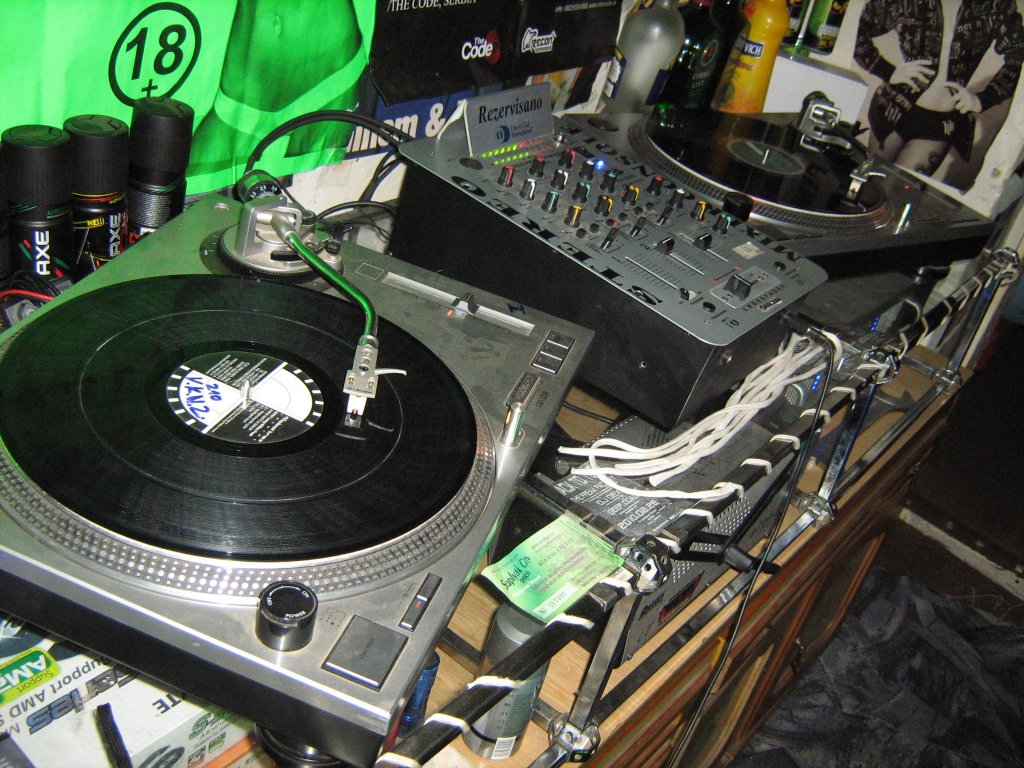

(#) djcrash hozzászólása Okt 11, 2011 /
Sziasztok mondanatok velemenyt az omni...ic dd 3250 es lemezlejatszokrol?Stanton ll 500 as tuk vannak rajtuk. menyit erhetnek ezek?

(#) elektrorudi válasza djcrash hozzászólására (») Okt 11, 2011 /
Ezek lemezgyilkos gépek! Csak arra valók, amire a kép bizonysága szerint használják.
Ha elvonatkoztatok attól, hogy semmiképp nem vennék ilyet, akkor 2000.- ot adnék érte (a kettőért). De biztos vagyok benne, hogy a tulajdonosa szerint ez darabonként 100.000.- ot ér.
Ne higy neki! Menj fel a vakerára, és nézz utána!
(#) djcrash válasza elektrorudi hozzászólására (») Okt 11, 2011 /
Az enyemek.. csak szerettem volna tudni hogy esetleg menyit kapnak ertuk.. ujantan vettem oket 800Euro volt a ketto...most 3 evessek... kossz a velemenyt.
