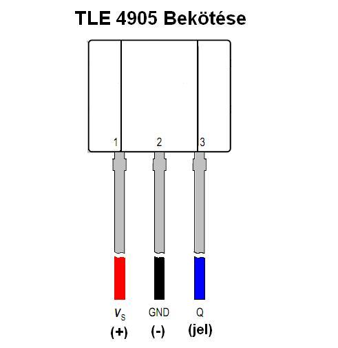

Kis segítséget szeretnék kérni. Tönkrement a motorom sebességmérő szenzora, és úgy döntöttem saját magam javítom, vagy építek másikat. Az eredeti tartalmaz egy 3 lábas hall szenzort, 1 permanens mágnest, és 4 kis kütyüt amiről nem tudom, hogy mi. (ellenállásnak tippelem) Ez az egész sebességmérő szenzor egy fix furatban helyezkedik el, és előtte forog a féktárcsa, amin van 6 lyuk. Külön mágnes nem volt a tárcsán. kb 5,5V-on üzemel. Ha gyorsan egymás után összeérintem a kék és fekete vezetékeket (gondolom jel és test) akkor számlál a km óra. Már egy ideje bújom a fórumot, de még nem jutottam semmire... Remélem ti tudtok segíteni!

Javaslatom, hogy vegyél egy TLE4905L (ne az SMD fajtát) és tedd be a régi Hall helyére. Ha véletlenül még így sem mérne az órád (bár szerintem jó lesz) akkor fordítsd meg a mágnest a háta mögött. Üdv nyemi

Akkor mérjél feszültséget a piros és a fekete közt , hogy egyáltalán kap e tápfeszültséget a Hall. Amúgy mi a típusa a Hall-nak? Az amit javasoltam. Üdv nyemi
kap tápot, már megmértem.
A típusát nem tudom, 17CA, 3443 volt ráírva. ilyet persze sehol nem találtam.

En a TLE4905-ot javasolnam, viszonylag olcso, open kollektoros kimenet. A jel a tapfesz es GND kozotti negyszogjel, ha van felhuzoellenallasod. harom laba van csak.

Volt egy kis időm mostanában, úgyhogy ezek a fejlemények: vettem egy TLE4935L unipoláris hall szenzort. Megvalósítottam az eredeti sebességmérős kapcsolást, tesztként beépítettem egy ledet, de nem világít. Megépítettem a TLE4935L hall szenzor leírásában szereplő applikációs segédletet, viszont így mindig világít a led, csak akkor kapcsol ki, ha déli pólussal közelítek a mágnessel. Eredetileg állandóan benne kéne legyen a mágnes északi pólussal. Tudnátok ebben segíteni?
Az általad csatolt dokumentum 5. oldalán a 6. ábrát nézd meg.
Attól függően, hogy az északi, vagy a déli pólussal közelítesz hozzá, attól függően a kimeneti állapota 0, vagy 1. A márneses tér hiánya tulajdonképpen a logikai hiba. Vagy 0 vagy 1 jelenik meg a kimeneten. Ezért, hogy ez ne forduljon elő kell neki állandó kicsi mágneses tér, célszerűen egy gyengébb mágnessel, mint ahogy az eredeti kapcsolásban is volt. Ha megfordítod 180 fokkal a hall elemet, pont ellentétesen viselkedik ugyanazzal a mágnessel. A rajzon a "branded side" utal is erre.
Nálam nem működik valami rendesen... Megfordítottam, de ugyan azt csinálja... Kiforrasztottam, és fordítva forrasztottam vissza (amit elvileg nem szabadna, de van benne védelem), de úgy pedig semmit nem csinált.
Bipolárissal szépen kapcsolgat.
Azt hiszem rájöttem a megoldásra. Sem TLE4935L-el, sem TLE4905L nem megvalósítható. Akár unipoláris, akár bipoláris, mert ebben csak 1 hall elem van. Nekem olyanra van szükségem, amiben 2 hall elem van. pl TLE4921-5U, de ilyet sehol nem találok...
