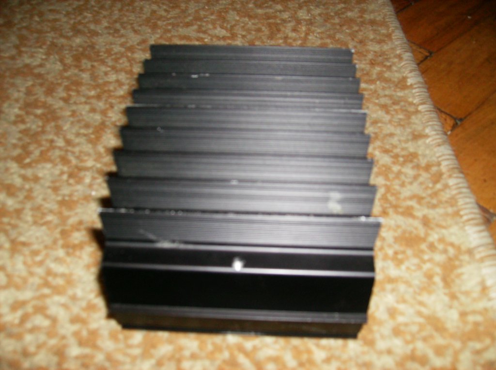

Na szóval szeretnék a hűtőrendszeremhez egy-két képet mutatni. A hűtőrendszer 3 TDA 7294 Hidhoz kell. A fekete borda menne 1 hidra, a fehér pedig 2 hidra. A fehér hűtőborda 20x10x2,5cm és ezen kivul rá lessz szelve a képen látható 2cm vastag alu lemez. Ezeken kivül jönne még a hűtőtönk. A ventilátorok 8x8x2,5 cm esek, 41CFM 0.22A Zajszint: 34B Forgási sebesség: 3000RPM
A ventilátorokat ugy akarom felhelyezni hogy a dobozon belül cserélődjön a levegő. Elég lesz-e?

Szia! A 2cm-es alu daraboktól csak nehezebb lesz az erősítő, nem fog jobban hűlni. Elhagynám.
A fekete bordára hová szándékozod fogatni az IC-t? A ventillátor csak akkor hatásos, ha külső levegőt tud beszívni és az akadálytalanul - legalább a beszívásnak megfelelő keresztmetszeten - tud távozni a dobozból. A fentieket tanácsnak szánom
A fekete bordán van hely fogatni az IC-ket. De ha a másik borda vastagabb akkor több hőt képes elnyelni nem? Egyébként holnapután lehet fogok kapni még valami bordákat. A fekete borda elég egy hidnak?
A nagyobb tömeggel csak az első felmelegedésig jutsz előnyhöz. A hűtési teljesítményt a levegővel érintkező felület határozza meg, illetve a felmelegített levegő milyen gyorsan tud eltávozni. Úgy emlékszem az alagút hűtést már ajánlottam neked.

Remélem szerzek valami jó hűtőbordát meg egy jó nagy trafót, mert akkor kész lenne Akkor valahogy igy lenne elrendezve: Az erősitő hátán egy ventilátor, meg a tetején és a két alu lemez helyett hűtőborda. Csak avval lesz gondom hogy a doboz elég kcisi, hátha összejön.
Nekem egy darab híd egy 100x100as bordán van. Vékonyka kis borda az erősítő 2db 3utas hangfalat hajt végre a borda alig lesz langyos. A borda a kaszni hétulján van a külvilágba és egy 80x80as venti van rajta.
A ventiláátor minden képp a bordát közvetlenül hűtse. Sokkal jobb lesz ahatásfok. Én legelőször egy egy ic-re egy egy pc táp bordát raktam. Forró volt. Egy v entillátor szobahőre hűtötte.
