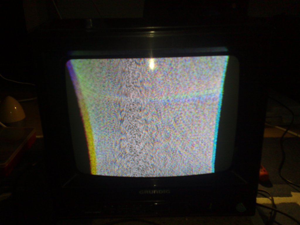

(#) kamaro hozzászólása Dec 25, 2011 /
Hozzám került egy Grundig TV. Az a hibajelenség hogy miután bekapcsolom bejön ugyan a kép de a bal és a jobb oldalából is jó 5 centi félkörívesen levan vágva (tehát ott már nem jön be a kép) és elég furcsa színei is vannak.Ha kb. 1 percig bedugva hagyom akkor a képcső vége -az a rész ahova a kisseb nyáklapot kell a képcső tűskiérre szúrni- (egyébként nem vagyok benne biztos hogy ez a sorvégfok? ) füstölni kezd. Nem maga a nyák hanem úgy néz ki mintha a nyáktól 1-2 cm-re lenne egy tekercs tekerve a képcsőre és ez füstöl. ( Ez a képcső fűtése? Vagy a képcsőnek nem kell ?) Szóval mi lehet a baja? Esetleg próbáljam meg a sorvégfok tranzisztorok cseréjét ? Egyébként kellemes ünepeket mindenkinek.

(#) BarnaPili válasza kamaro hozzászólására (») Dec 25, 2011 /
Azt derítsd ki legelőször,hogy mi füstöl.A képcső igényel fűtést,de az belül van.Kívülről nem kell melegíteni.Ha füstöl,az inkább a panelról jöhet.Ha a tekercs füstöl,az nem jó.

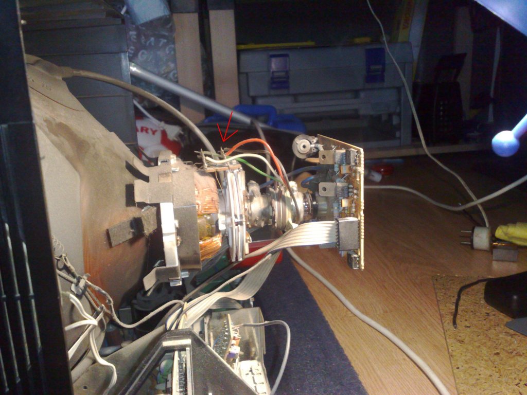

(#) kamaro válasza BarnaPili hozzászólására (») Dec 26, 2011 /
Csatoltam képeket a hiba jelenségről valamint arról hogy hol füstöl. A kép nagyon szemcsésen bejön ha antennát kötök rá. Mi lehet a baja ?

(#) kadarist válasza kamaro hozzászólására (») Dec 26, 2011 /
Leégett a vízszintes eltérítőtekercs. Képcső vagy tekercs csere jöhet szóba.
