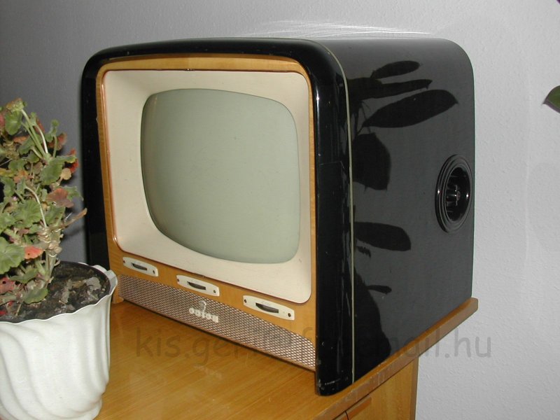

(#) kisgeri válasza ticseboy hozzászólására (») Dec 22, 2011 /
Hát azért igen jó állapotú 403-ast ennyiért kifogni nem épp gyakori. Valamennyivel többért jutottam hozzá évekkel ezelőtt ehhez. Ezért Te is adnál többet nem? Azóta már működik is.
(#) ticseboy hozzászólása Dec 23, 2011 /
Hát ez tényleg makulátlan. Szép! Gratulálok hozzá. Kedvet is kaptam egy ilyenhez, ugyhogy ünnepek közt megalkuszom a kiszemeltre, ha még meg lesz.

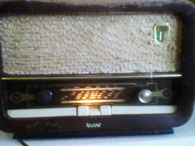

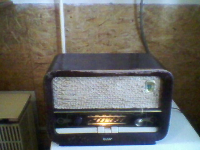

(#) Puklee hozzászólása Dec 23, 2011 /
Üdv! Ismét írok. Egyenlőre végeztem a velencével éjszakába nyúlóan dolgoztam vele de megérte mert sokat haladtam. Ami még hiányzik az egy forgatógomb mivel az egyik nem eredeti. Valamint fent elől kopott a politúrozás, de egyenlőre ahol lakom nem lehet sellakot kapni...:S (az előző tulaj szerint ennyiért még ő nem politúrozná át) Egy fél méteres dróttal tökéletesen vehető a Kossuth.

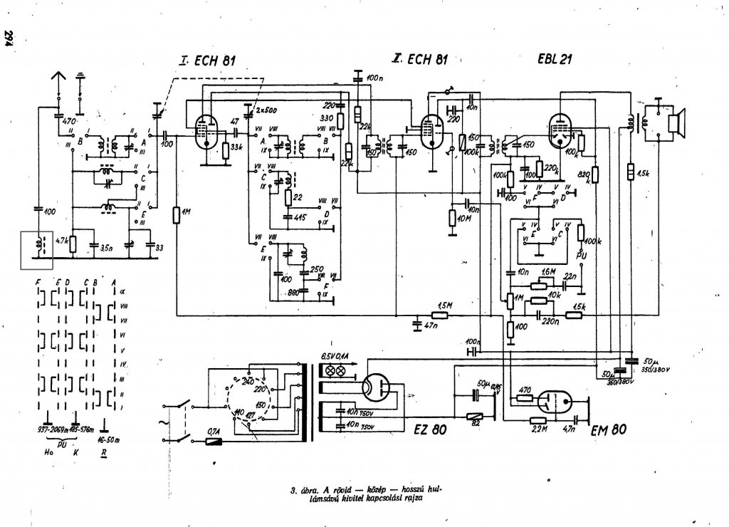

(#) Puklee hozzászólása Dec 24, 2011 /
Üdv! a Vtrgy r946 fl felújítását végzem és míg várom a dobozhoz szükséges dolgokat addig a belsejét javítom. A gondom az lenne hogy van az antennabemenetnél egy tekercs többféle tekercsadatot találtam de nemtudom benne van e mert a tekercs méretei nem egyeznek egyikkel sem. A kapcs. rajzon bekereteztem. Ha valaki tudná a menetszámát, valamint hogy a kezdeti pont az antennára avagy a földre megy megköszönném ( a tekercs le van szakadva, a kezdeti pontból 0,5cm-nyi vezeték maradt a javításra, ami ha nem sikerül akkor tekerni kell vagy másikat beszerezni)
(#) gkari válasza Puklee hozzászólására (») Dec 24, 2011 /
Megoldható. Ez a tekrenc(a 100pF-al) egy KF-re hangolt szűrő, hogy a rábigó az antennán ne sugározzon KF jelet kifelé(majd kell is KF jelminimumra hangolni).Szereld ki a tekercset(10x0,05 litze), a maradék vég pici, égő denszeszes fürdő(e topikon már korábban leírt módon)-vel ónozhetó, bármilyen dróttal így hosszabítható. A kezdet megy a 100pF felé. A mellékletben ez a "KF szűrő tekercs".
295.djvu
(#) Puklee válasza gkari hozzászólására (») Dec 24, 2011 /
Köszönöm! Ez mindent megoldott. Levázoltam magamnak a kapcs rajzot, a tekercsadatokat stb és így ezzel az infóval meglett az "elkallódott" tekercs is. Még valahol van egy leágazás-leszakadásom de abból össz 2 van mert a kf trafók serlegben vannak ha jól emlékszem kizárásos alapon marad 3 tekercs ami már a kapcsolásból majd kibukik. Mégegyszer köszönöm kellemes ünnepeket!
(#) gkari válasza Puklee hozzászólására (») Dec 25, 2011 /
Na még egy kis melléklet.
293.djvu
(#) Puklee válasza gkari hozzászólására (») Dec 26, 2011 /
Köszönöm! Így már skála húrozni is tudok hogy megvan a rajza (próbáltam letölteni korabeli rádiótechnikát de pont ezek az oldalak nem voltak benne) Egyébként a forgókondi valahol zárlatos remélem szét tudom szedni vagy más nem lesz cserepéldány. A hangerősítő része már él (szerencsére a trafóról a madár vagy az egér csak a papírt csipkedte le a tekercselés ép)de anno átalakították el84-re. Nem tudom meghagyjam e így vagy visszacsövezzem ebl-re.

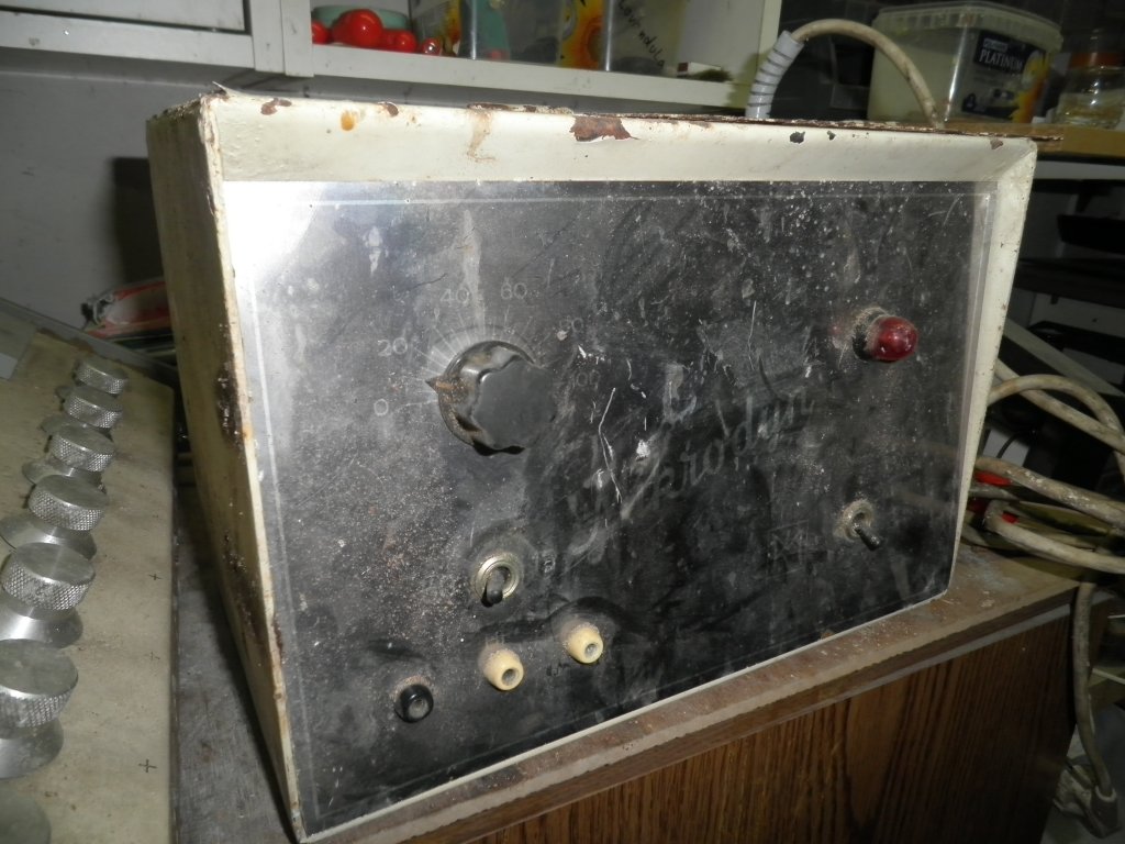

(#) ticseboy hozzászólása Dec 27, 2011 /
Üdvözletem. Nem tudja valaki, hogy mi lehet ez a készülék?
Mikrodyn felirat van elöl, és a kis táblácskáján,:Röntgen-u. elektromed. Apparate felirat látható, és 2db EL34 van benne.
(#) pucuka válasza ticseboy hozzászólására (») Dec 27, 2011 /
Esetleg, ha a sasszi aljáról is láthatnánk képet, többet lehetne tudni.
(#) ticseboy válasza pucuka hozzászólására (») Dec 27, 2011 /
Holnap kibontom, és rakok képet.

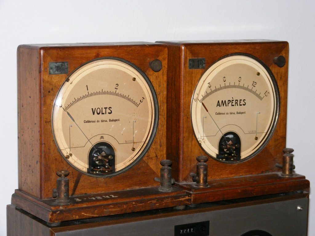

(#) BEAG hozzászólása Dec 27, 2011 /
Íme a jövevények. Mindkettő szépen működik, nagyjából pontosak is.
Mit javasoltok, miként tudnám a réz alkatrészeket újra fényessé tenni komolyabb súrolás és karcolások nélkül?
