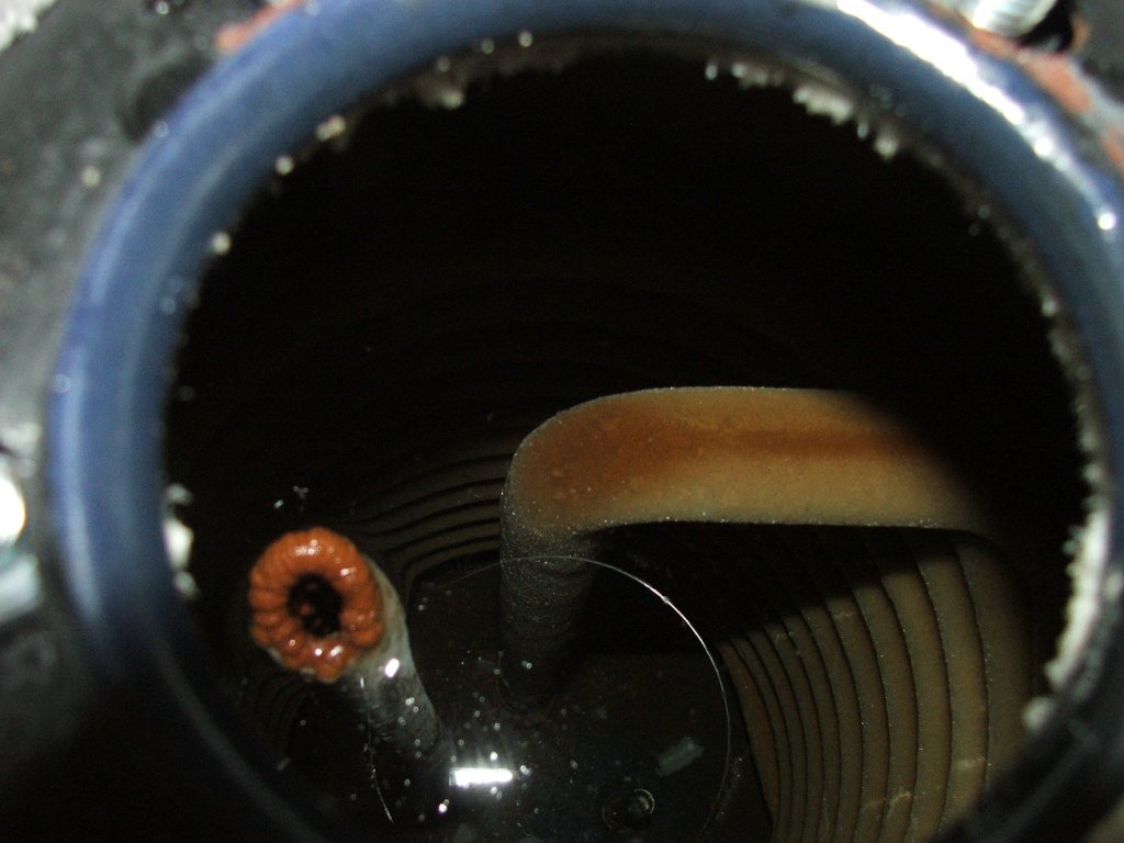

(#) latya73 hozzászólása Dec 28, 2011 /
Jó reggelt!
Sikerült leszednem a tároló tetejét.

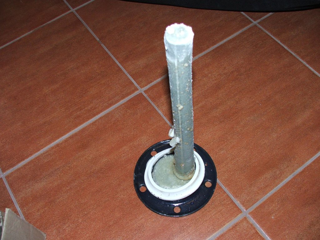

Kép2 már kezdem érteni....

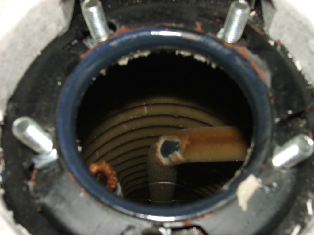

Kicsit levakartam a vízkövet. Feltételezem, hogy a hőcserélő csöve belülről sem néz ki másképp. Hogyan tovább? Savazás?
(#) toro válasza latya73 hozzászólására (») Dec 28, 2011 /
Mit látsz a bojler belsejébe? Két év után nem lehet vízköves!
Mi a gondod az anóddal?
Az oxidot egy kicsit smirglizd meg és tedd vissza!
A melegvíz csöveden viszont kirakódott és valószínűleg szűkült.
Rendesen lerakódott!
Hol laksz, hogy 25-28-as a vized?
Szerezz 20%-os foszforsavat. Csak a vízkövet oldja s mindent megtisztít!

(#) briki válasza latya73 hozzászólására (») Dec 28, 2011 /
Először is örülök, hogy sikerült felfedezni a hiba okát!!!
Gyakran töltöd a fűtési kört is vízzel fel? Elmegy abból a nyomás valahová? Ha nem gyakori a feltöltés, akkor nem kell szerintem félned attól, hogy a fűtési kör is el lenne rakódva vízkővel.
Hálózati vized van, vagy fúrt kút???
Milyen vastag vízkőlerakódás van rajta????
Milyen az NTC érzékelő hüvelye????
Jól látom, hogy zománcozott a tárolód belseje????
Mi a helyzet, ha megnyitod a meleg vízcsapot? Jön rajta rendesen a víz mindenhol? Nem lenne meglepő, ha máshol is lenne lerakódás a rendszerben- sarokszelep, csap, stb.
Mit látsz a Kifolyó szifonnál a bojlerben?
Ha megnyitod a meleg víz csapját ( bojler leürítő zárva , tisztító fedél levéve )mennyire ürül le a tárolóból a víz?
Tanácsolnám, nyomd fel a tárolót hideg vízzel a kifolyó cső tetejéig, és nyisd ki a melegvíz csapot. Ebben az esetben- ha a szifon lyukas- addig fog kifolyni a víz a tárolóból, ahol az esetleges lyuk van rajta. ha nincs, nem folyik ki a tárolóból semmi

(#) gyök2 válasza latya73 hozzászólására (») Dec 28, 2011 /
Az is lehet hogy ez nem vízkő. Lehet hogy valamilyen másfajta oldott ásványi anyag. Például oldott gipsz. Ezt viszont a foszforsav nem fogja bántani. Ki kéne merned annyi vizet a tartályból hogy a hőcserélő csőkígyód egy része szárazra kerüljön, és valamilyen savat (ecet, citromsav, sósav) rácsepegtetni a lerakódásra. Ha szerencséd van és elkezd pezsegni akkor vízkő ha nem, akkor már problémásabb a helyzet. Akkor szerintem csak a mechanikus tisztítás segít, vagy valami olyan anyag ami ezeket az ásványokat oldja.
(#) latya73 válasza gyök2 hozzászólására (») Dec 28, 2011 /
Szerencsére vízkő, beöntöttem a cuccot pezseg mintállat.
(#) latya73 válasza briki hozzászólására (») Dec 28, 2011 /
Nem adta vissza fénykép de a víz csak a szifoncső tetejéig ment le úgyhogy nem lukas. Viszont ennyi vízkő miatt simán maradhatott forró a tároló fala tegnap, és tulképp. az is lehet, hogy ez a tényező * át az NTC-t is.
Biztos is. A vízkő jó hőszigetelő anyag főleg ilyen vastagságban. Persze hogy hogy meghülyitette a szabályzást.
Igen, a vízkő jó hőszigetelője az NTC-nek, csőkígyónak. A tárolód fala is vízköves, vagy csak a hőcserélőd? Alapvetően a savas vízkőeltávolítók károsítják a zománcot- olvass utána, mire nem ajánlják a vízkőeltávolítókat- de nincs mese, magától nem fog lejönni. Egyedüli alternatív megoldás a magasnyomású mosó- ha viszonylag könnyen eltávolítható hőcserélőről, kézzel, csavarhúzóval. Ezzel kapcsolatban már írtam neked, mi feszítővassal tudtuk csak fellazítani, igaz ott volt vagy 20 cm vastag lerakódás. A magasnyomásúnál csak az a baj, hogy folyatod a vizet el a tárolóból, mert eldugítja a leürítő csapot. A tartályt meg ugye nem egyszerű kibányászni onnan.
