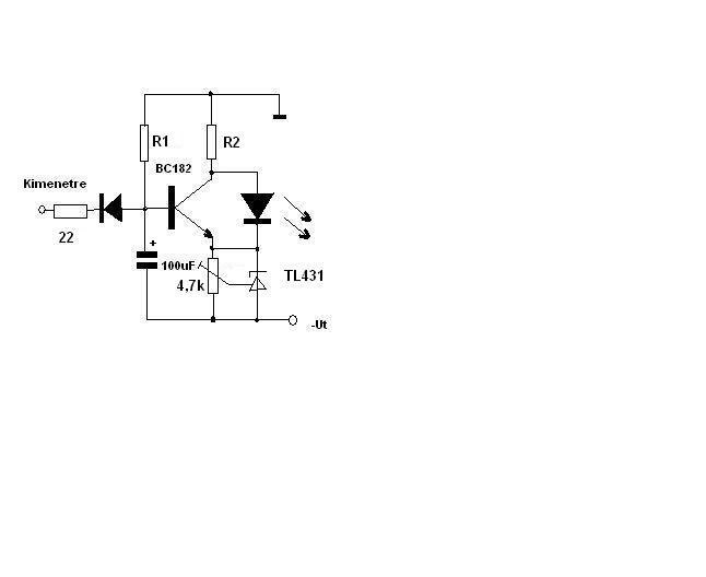

(#) kiss.ferenc hozzászólása Dec 28, 2011 /
Szevasztok! A quadomba akarok beépiteni egy clip jelzőt, hogy tudjam, hogy meddig tekerhetem fel a hangerőt. Tud valaki valami jo bevált kapcsolást?
(#) Edek válasza reloop hozzászólására (») Dec 28, 2011 /
Meglestem a Monstert, de teljesítményben elegendő volna olyan is ami 8Ohm-on tud 150-180W-ot azért is gondoltam a kisebb tesójára, meg nem is akarok túl sokat költeni sem, a 270Wos változat kb kijönne olyan 20-ezerből, ez még az az ár mait rászánok, és ha jól sikerül akkor a jelenlegi 3 végemet is ilyenre cserélném.
(#) Edek válasza kiss.ferenc hozzászólására (») Dec 28, 2011 /
Üdv a Majki féle reflex védelmi áramkört áttervezett és után épített változatát ajánlom javaslom, két végfokomban is ez üzemel már nagyon régóta, nekem bevált, lehet hogy van egyszerűbb is de egynek ez sem rossz.

(#) reloop válasza Doncso hozzászólására (») Dec 28, 2011 /
Szia! Bár nem nekem címezted, de válaszolnék.
Minden erősítőhöz jó, esetleg igazítani kell rajta.
Kimásoltam a rajzból a clip áramkört és ráírtam, hogyan számolnám ki a clip jezéshez szükséges minimális feszültséget. Tehát, ha a kimenő jel csúcsa eléri ezt - az RC elemek időállandóját elhanyagolva -, akkor a led világít. Jelen értékekkel ez Ut-8V-nál következik be. Ideális.
Szerencsés a kapcsolás, mert a jelcsúcsot a táp pillanatnyi értékéhez viszonyítja. Annak ingadozása nem befolyásoló tényező.
Ha módosítani szeretnéd, vedd figyelembe mekkora az a feszültség amit az erősítő nem tud kivezérelni a szaturáció, (emitter) ellenállás és a kapcsolásból eredő egyéb korlátok miatt. (A Quad405-nél BD249C-vel, 8 ohm -on ez nálam 5V).
Mindezt csak azért írom, mert tapasztalatom, hogy a topológiától a félvezetőkön keresztül a terhelő impedanciáig minden számít. Úgy miként a torzítás kialakulásában is.
Vigasztaló viszont, hogy az alig érzékelhető 1dB 1:1,12 feszültség arányt jelent. Tehát 40V-os tápnál 5V-ot állítva a clip érzékenységén szinte észrevehetetlen. A melléklet Clip 02-vel kísérleteztem, merem állítani szkóp nélkül is belőhető egy ilyen egyszerű kapcsolás. Az állítható zener is pazarlás, egy-két ellenállás cserével célt lehet érni. Különösen azért, mert egy másik terhelő impedanciára már eleve nem lesznek érvényesek a beállítások.

(#) reloop válasza Morfeusz3 hozzászólására (») Dec 28, 2011 /
Szia! Használom ezt a funkciót. A 220R, 82k, 6,8k, BC182 és egy led vesznek benne részt.
