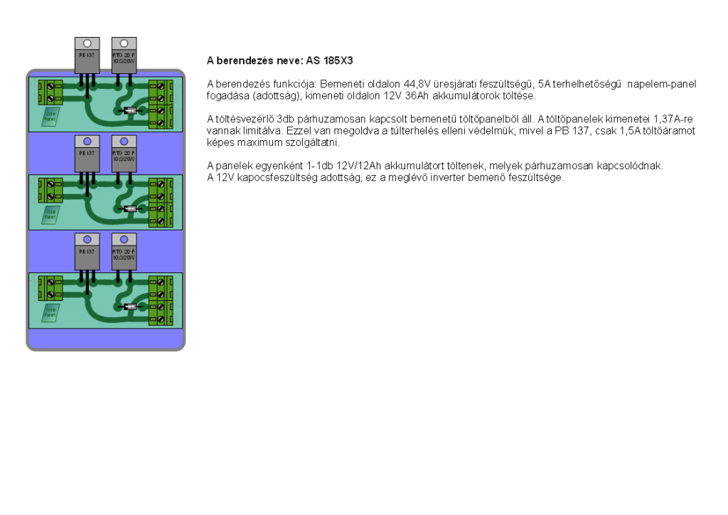

Sziasztok! Tulajdonképpen nem értem a töltésvezérlés problémáját. Én csináltam 3 alkatrészből egyet - egy éve megy: 1db 20-os ellenállás egy dióda és egy PB137 . 1,37 A-el tölt maximum. Ha több kell, akkor párhuzamosítom .....

(#) Barret válasza kameleon2 hozzászólására (») Jan 19, 2012 /
Evvel a kapcsolással csak annyi a baj,hogy ez felitatott savas zárt akksihoz használható csak!
Az autó indítóakksi töltéséhez 14,1 volt kell ,vagy pár tizeddel több.Már ha az ember fel akarja tölteni rendesen
(#) kameleon2 válasza Barret hozzászólására (») Jan 19, 2012 /
Akkor még egy dióda kell alá... 13,7+0,4V=14,1V... Csak 400mV nyitófeszültségű legyen...

(#) kameleon2 válasza Barret hozzászólására (») Jan 20, 2012 /
Szia! Fogalmam sincs, volt a fiókban pár darab és 130 Ft az ára Ami abszolút mellette szól - az, hogy akár simán felcsavarozod a napelemtáblára egy sorkapoccsal és kész az akksitöltőd. Nekem az ellenállás és a dióda a bolondbiztosság miatt kellett, mert nem saját használatra készültek a kis panelek eredetileg. Nyilván nem lesz olyan hatásfoka, mint egy Step down konverternek - de nem is annyiba kerül és nagyon egyszerű, könnyen kaszkádolható.
