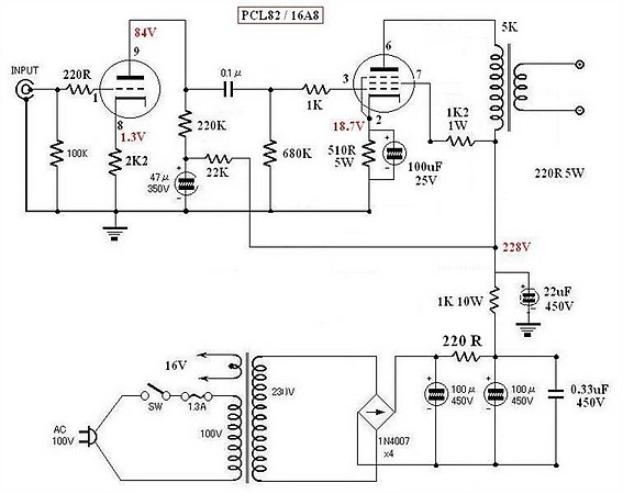

(#) djhans válasza (Felhasználó 13571) hozzászólására (») Dec 30, 2011
Itt a PCL82 PP kapcsolás.

(#) djhans válasza spirik hozzászólására (») Dec 30, 2011
Én nem egészen úgy csinálom ahogy a doksiban van. Itt az én változatom. A graetz után tehetsz bele anódfesz késleltető relét is.
